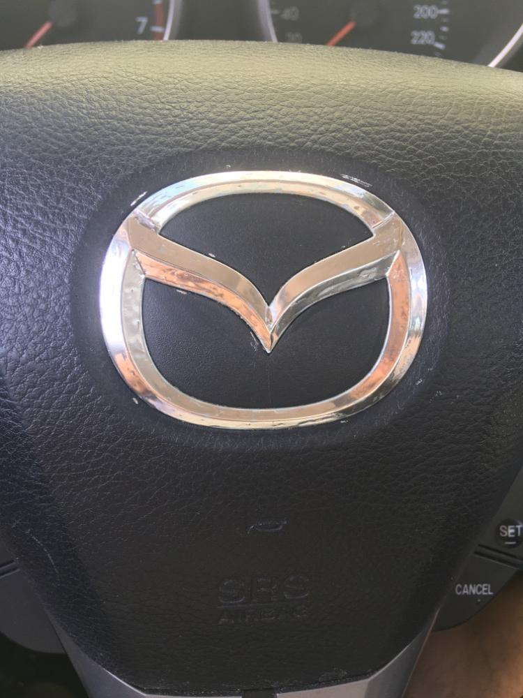

şuan aracımı inceleme fırsatım olmadı ama, bizim araçların ön ve arkasındaki amblemler (logo) direksiyon amblemine uygunmu, boyutları nasıl, bir den aklıma geldi, boyut yapısı uygunsa çıkmacılardan bu parça sağlanabilir, sökülüp direksiyona takılabilir diye düşünüyorum.

Direksiyon amblemi kucuk. Haliyle kaportaki amblemler uymaz.
11 saat önce, Renegade :
BL nin direksiyon amblemi 67x53mm ölçüsü. Bu ürünlerden alıp uyguladım. 3 sene fln oldu sanırım hala kullanıyorum. Eskiyi söküp şekil verip montaj yaparken 1 tanesini kırdım. Deneme yapacağım için 2 adet sipariş vermiştim.
Uğraşırım, elim yatkın derseniz bu tip ürünleri alabilirsiniz. Arkadaki tırnaklarını kırıp silikon benzeri bir ürünle yapıştırmanız gerekir.
Oturduğu yuva düz olmadığı için biraz uğraşmanız gerekiyor. Eğeleme ve ısıtarak eğim verme işi yaparak takmıştım ben.
Üzerine yapıştırma ürün BL için uygun olana denk gelmedim, yapıştırılsa bile direk çıkıntı şeklinde duracağı için tercih etmezdim.
Örnek link ileteyim.

sorun yaşayan Lupara arkadaşımız dı. çözüm için destek olmaya çalışıyoruz,. logo temini konusunda sıkıntısı var.
  • 5 ay sonra ...
Bende de soyulma vardı. Sanayide benim usta dedi bi arkadaş var kaplama isleri fln yapıyor cam filmi vs benim audide de aynı sorun vardi mutlaka uğra hallediversin. İyi dedim gittim krom kaplama mi artık neyse ucuz biseyle direksiyonun üstüne koyup verdi sıcağı üstüne yapıştı o şey, sonra falcatayla kesti etrafını içini fln, mükemmel mi hayır ama önceki halinden iyi kesinlikle

Direksiyon logo cozumu
Diyebilirim. :)
İnternetten molotow liquid chrome marker adli bir biya kalemi buldum. Aynali bir goruntu veriyor. Onunla boyadim.
Heyecan yapip acele etmeseydim harika bir goruntu olacakti ama bu haliyle bile cok iyi.
Dayanikliligini zamanla gorecegiz.
Kabaca önce sonra yaptim.
