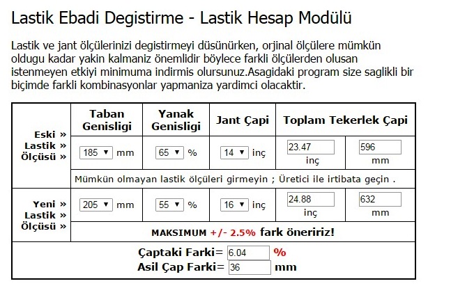

Sizde %6 üzerinde bir sapma gözüküyor. Maksimum %2,5 değerlerinde sapma öneriliyor.

teşekkür ederim arkadaşlar çok yardımcı oldu açıklamalarınız. biraz bineyim en kısa zamanda orjinal ölçülerine geri dönüş yapacağım. çünkü yakıtta şehir içi baya fark ediyor.
