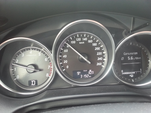

Bir başka minimum tüketim testi. Toplamda katedilen 10.9 km mesafede ortalama 5.6 lt tüketim. Hızımın 80-90 km civarında olmasına dikkat ettim ve minimum tüketim için gerçekten çok dikkatli kullandım.

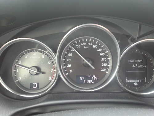

Yukarıdaki ortalama test tüketimini yaparken aracı bir süre dümdüz yolda 80  km/h sabit hızda sürdüm. Eğer hiç yokuş yukarı veya aşağı denk gelmese, trafik hızınızı değiştirmese bakın aşağıdaki anlık tüketim verisine. Aynı yolda yol şartları ve hız hiç değişmeden 80 km/h hızı belki 30 sn. koruyabildim ve bu süre içinde uzunca bir süre 4,3 gördüğümü söyleyebilirim. Uzunca süre dediğim 15-20 sn den bahsediyorum tabi.
Merak edenler için foto çekimini ve bu testi yaptığım parkur TEM otobanı üzerinde Ataşehir'den Boğaziçi köprüsüne bağlantı yolu üzerinde. (2 şeritli yolun sağ şeridinde)
Üstelik aracım daha 3 bin küsür km. Genellikle 5 bin kmden sonra gerçek veriler denir ama, ben bunu her zaman 10 bin olarak söylerim...
