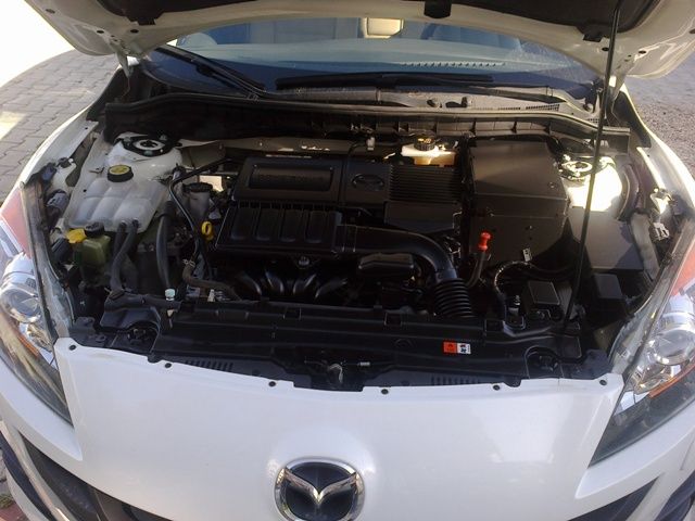

Su kullanmayacağım için motorda kapatmam gereken bölümler var mı?Kullanma kılavuzunu okuduğum halde motor beyni ne tarafta bulamadım.Temizlik yaparken fotoğraftaki hangi numaralı yerleri kapatmam gerekiyor?

hocam temizliği zaten önce yağ sökücü sprey sıkıp fırçayla yağları akıttıktan sonra nemli bez ve üstüpü ile durulayacağım.Yani su kullanmayacağım ama motor beyni ne tarafta onu bilmiyorum.Bana motor beyninin fotoğrafa bakarak kaç numaralı bölgede olduğunu söyleyebilir misiniz?
Bir de motor beyninden başka hangi bölgelere dikkat etmem lazım.Onu bilmiyorum ayrıca aradaki hortumlara ve kablolara yağ sökücü sıksam zararı olur mu?

Fotoğrafa bakarak söylersem seni yanıltmış olurum, hiç mazda3 motor kaputunun altını incele(ye)medimki...
:D
Tahmin edecek olursam; 4 ve 5 no.lu bölgede olması gerekir... Beyin harici dikkat etmen gereken şeyler, sensör ve soketlerin kimyasal madde ile zarar görmemesi, kablo ve bağlantılarına sıkmasan iyi edersin.
