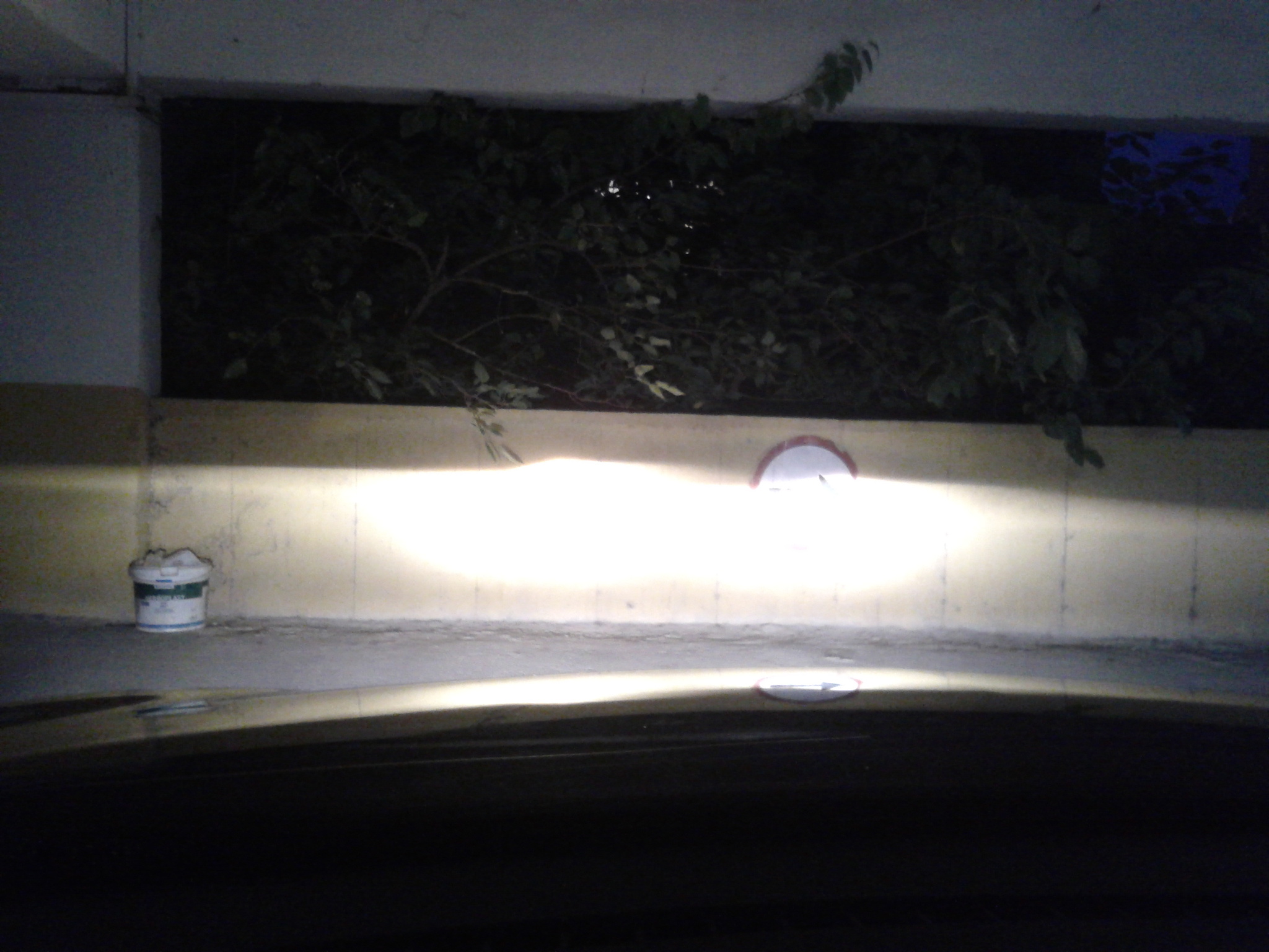

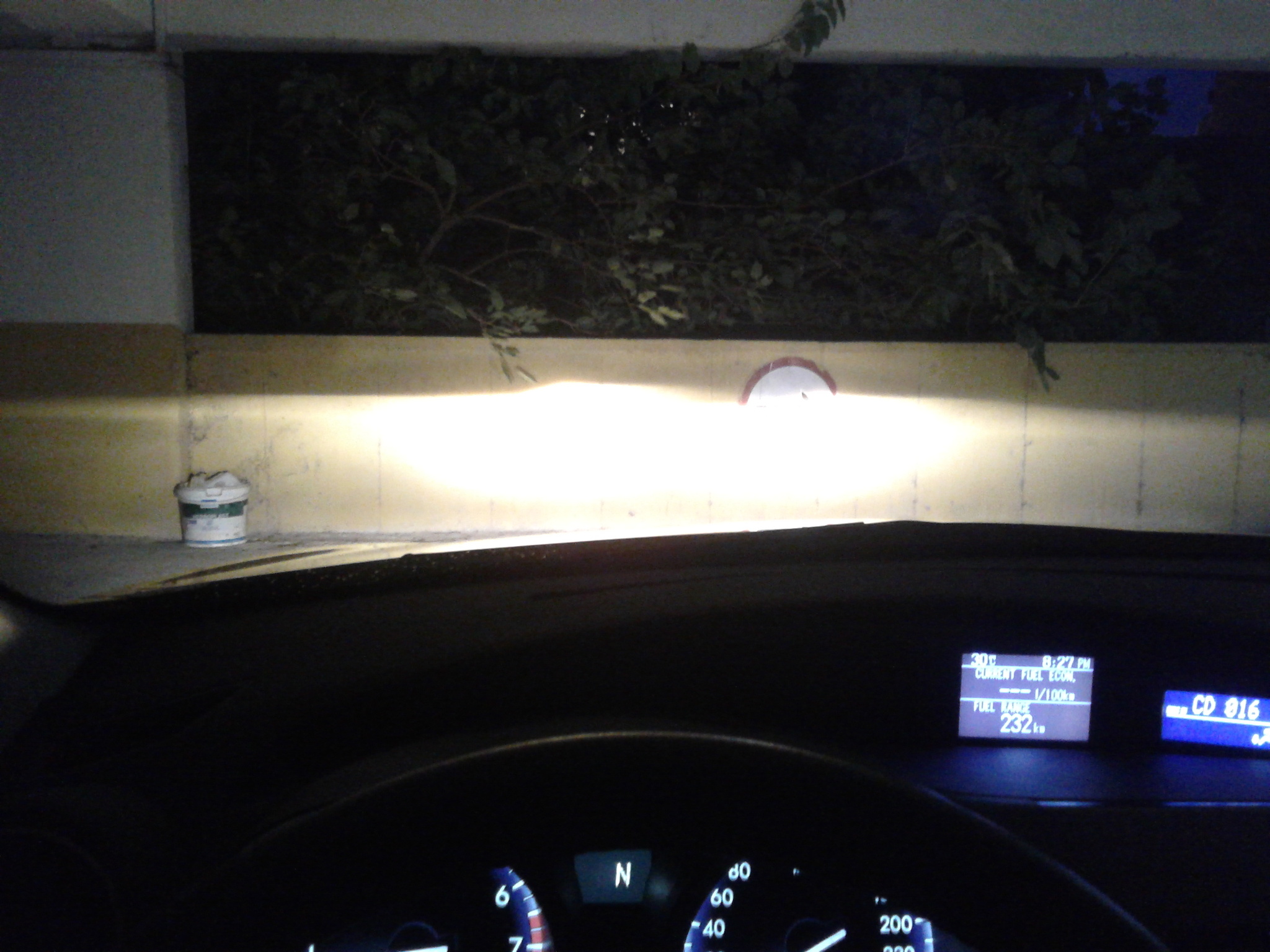

Boyumdan dolayımı (1.90) yoksa oturuş pozisyonumdan dolayımı bence hiçbiri ama söyliyim mazda3 ün bundan önceki 2009 da da öyleydi bundada öyle zifiri yola girdiğimde görüş çok azalıyor ve direk uzunları açıyorum far kademesi 0 da olduğu halde çok aşağıyı aydınlatıyor bunun sebebi nedir ne yaparak düzeltebilirim :(
1. Far ayarı
2. Halojen farlar.
Far ayarını gerçekten iyi yapan bir yer bulmak kolay olmuyor. Geçmişte çok garip ve komik tecrübelerim oldu. Eğer ne yaptığını bilirsen aslında ayarlar farın hemen arkasında ve yanında ama far ayar aynası olmadan biraz zor.
Halojen farlar sarı ışık yaydığı için aydınlatması o kadar iyi değil. Xenonlarda artık muayenede sorun olabiliyor. En iyi çözüm  Nighbreaker tarzı ampuller. Ömürleri kısa belki ama aydınlatmaları çok daha iyi.
En büyük avantajları normal ampul gibi tak - çıkar..
Far ayarı 0 kademesinde iken 10 metere kadar mesafeden düz zeminde bir duvar resmi çekip eklerseniz daha iyi yardımcı olurum.
Manuel ayar sorunu var gibi görünüyor.Dediğim gibi resim ekleyebilirsen tarifini yaparım.2.olaılık mercek sıkıntısıda görüşü çok etkiler.
Orjinal fabrika ayarı yani kimseye elletmedim fotoğrafı yarın çekip hemen atacağım hocam o çizgi normalde iyi ayarı okey ama zifiri yolda çok zorlanıyorum önceki 2009 da da öyle idi :(
Far ayarını elletmesen de zamanla bozuluyor. Sonuçta iki milin üstünde gidip gelen bir parça .
Zamanla anlıyorsun bozulduğunu. En son geçenlerde servise gittiğimde bir kontrol eder misiniz dedim, sol far almış başını gitmiş abi dediler, ayar yaptılar  düzeldi. :)

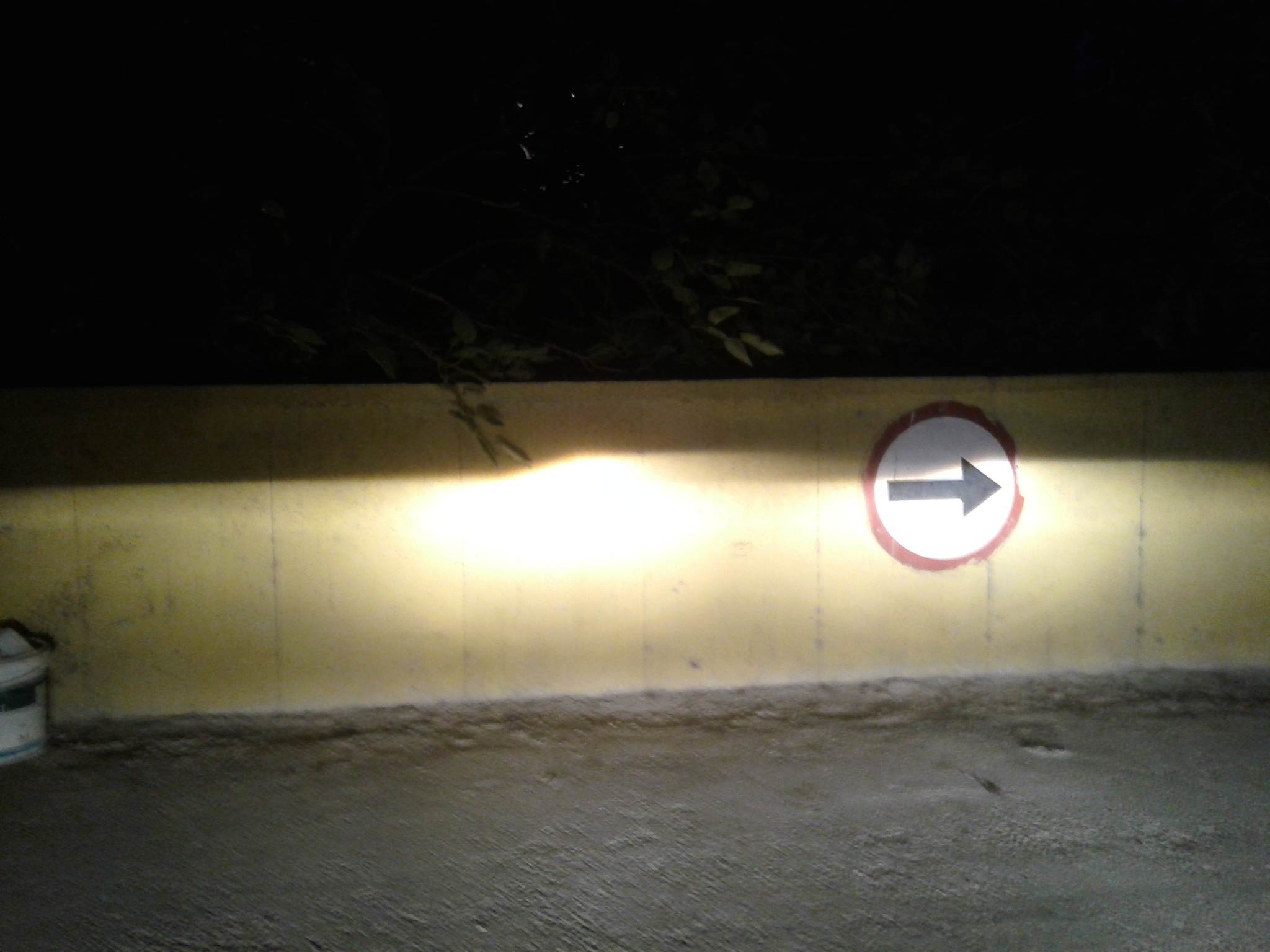

Far ayarı biraz yüksek.Sol far şu an için sağ fardan yüksekte kalıyor.Her ikisinide yükseklik motorunu 1 kademesine getirdiğinizde inen yükseklikte olacak şekilde 0 ayarı konumudaki normal olacakyükseklige getirirseniz görüş açınız daha net olacaktır.Sağ farıda biraz sol içe doğruda ayarlamanız gerekiyor.Yani bu 0 konumundaki yükseklik çizgisi 1 konumunda gelen yükselikte olacak.Şu an farlar çok ileriyi aydınlatır ve geniş bir ışık yumagı vardır.1 konumuna alınca önünüz dahada güzel aydınlanır.
Son resme göre yorum yapıyorum sanırım 6 7 metre falan mesafesi var.Diğer resimler çok yakından çekilmiş görünüyor.
