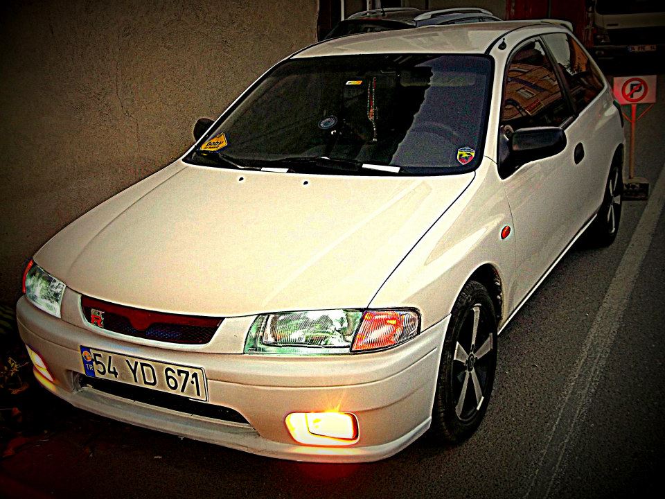

Ben merceksiz farlı arabalar xenon bulunduruyorsa muayeneden geçemiyor diye biliyorum. Farlar mercekli değilse xenon takmak yasak diye biliyorum.
O yüzden sis farını tercih ederim, görüntü olarak ta çok daha iyi durmuş gibi. Yarınöbür gün muayenede  Xenonları çıkarmanız gerekirse sıkıntı yaratabilir xenon farlar ve halojen far takmak zorunda kalabilirsiniz..
