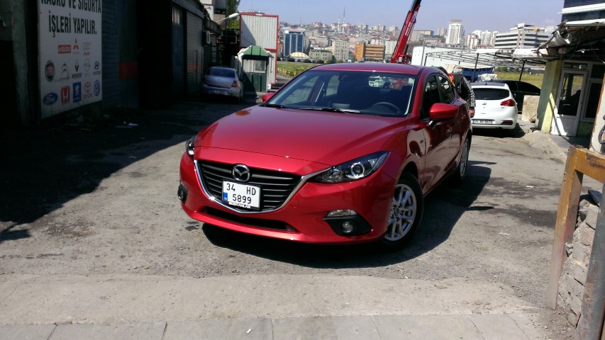

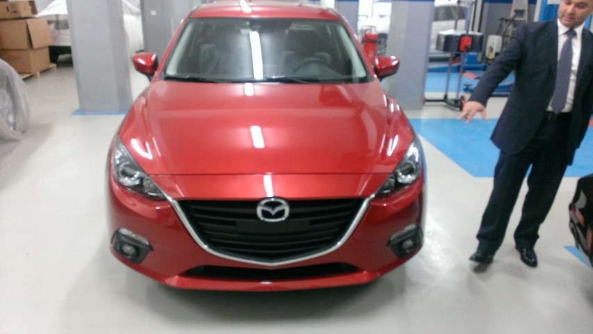

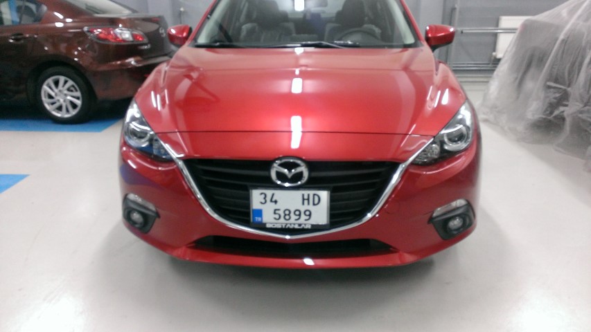

birde aracınızın bir kaç fotosunu paylaşırsanız seviniriz.
kırmızı power sedan :) yakıyor resmen. Ama siz gidin golf alın yinede :D
yahu resim ekleyemiyorum deli olacagım help!
Golf 7 kullanan arkadasım benim arabanın hb sini görünce pazarlıga oturdu :)
REsimler
hayırlı uğurlu olsun, güle güle kullanın, artık imzanızdaki aracında değiştirilme vakti geldi heralde
Hayırlı olsun fotosu bile insanın içini  kıpır kıpır ediyor ...Nazardan saklasın Rabbim. Güzel günlerde kullanmanız dilegiyle...
Mazda bu kasada da kedi gözü farları çok iyi kullanmış. 2013 3lerde ve 93-  97  kasa 626 larda çok beğenmiştim bu farları, bu kasada da hoş duruyor. Umarım sürüş keyfi de tatmin edici olur. Yeni alanlar kullandıkça fikirlerini bekliyoruz.
