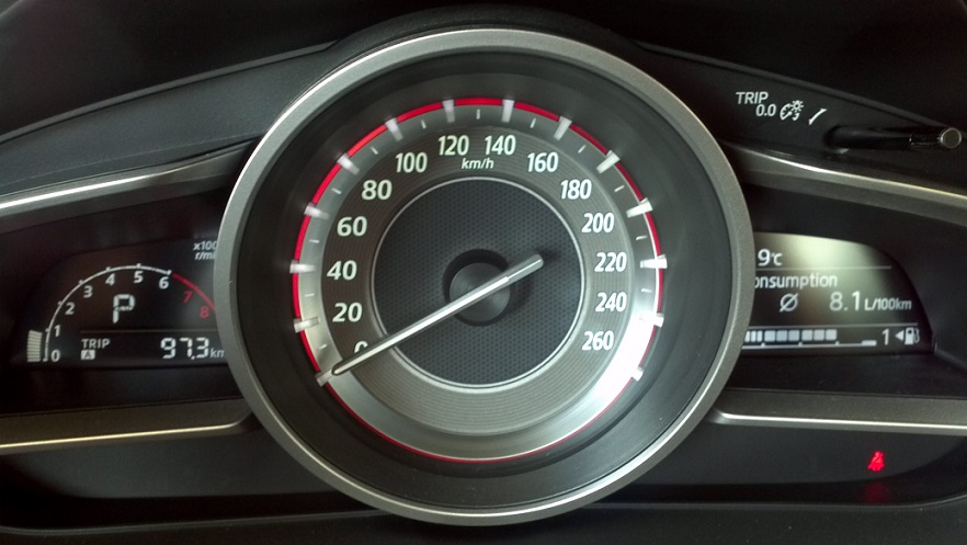

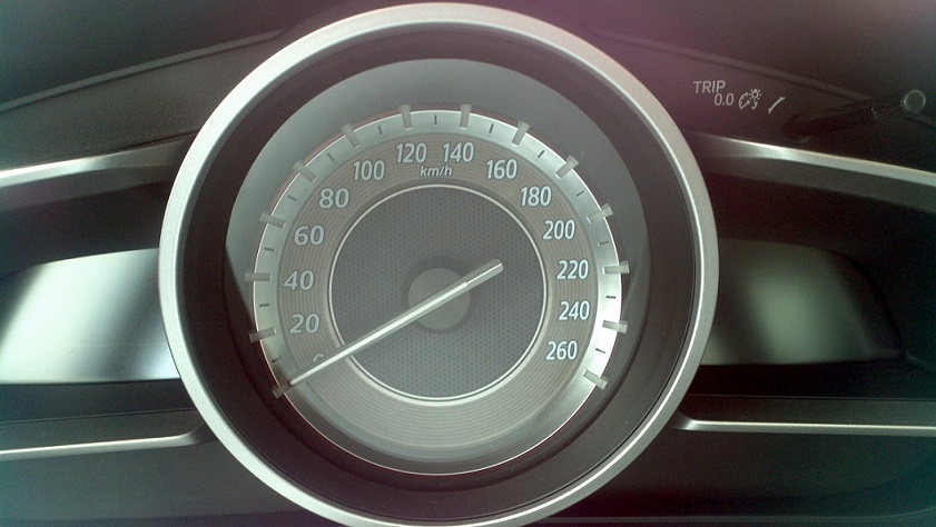

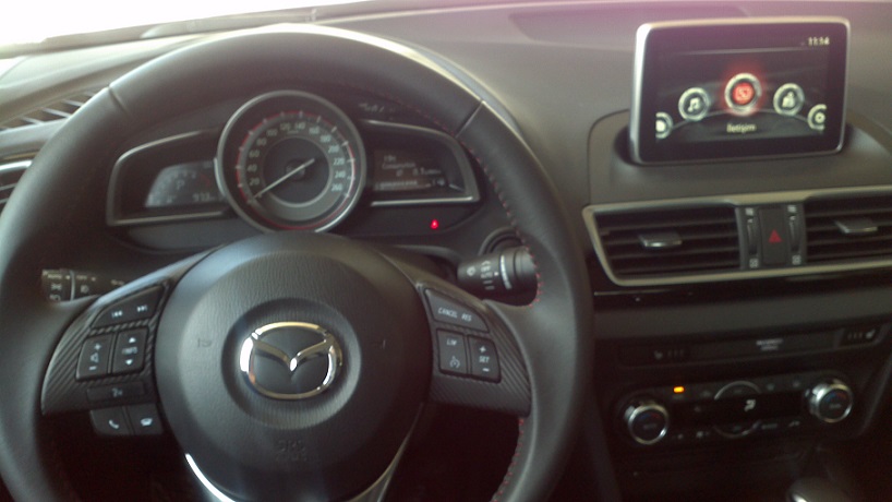

Aracın içinin de resimlerini görebilseydik.Mesela göstergeler internette farklı farklı.Turkiye ye gelen modeller nasıl acaba.
o fark donanım paketinden kaynaklanıyor. powerlarda rx-8 benzeri bir kadran var. diğerleri aynı.

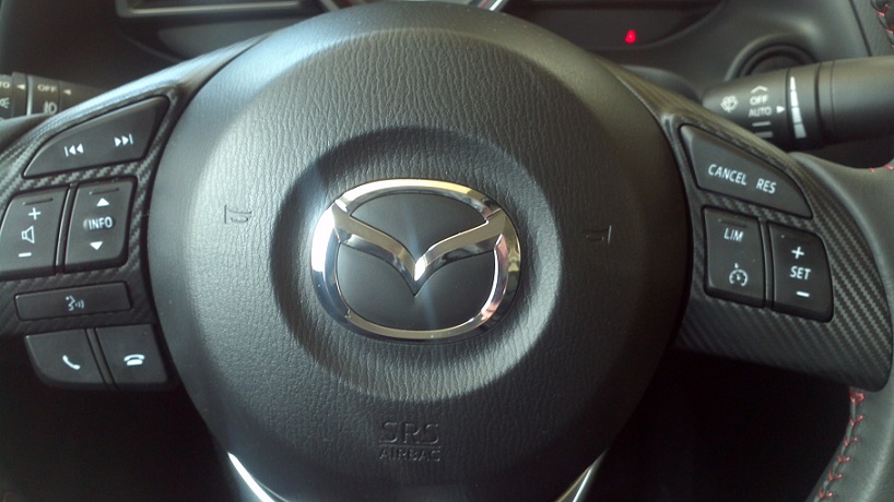

Bu adaptif hız sabitleyici reflex ve motionda da var mı yoksa sadece power ve power sense modellerinde mi mevcut
power'da radarlı ayrı bir sistem var. reflex ve motionda lazerle çalışıyor.
fotifoti açıklamış. Bendeki fotoğraflar reflexe ait.
