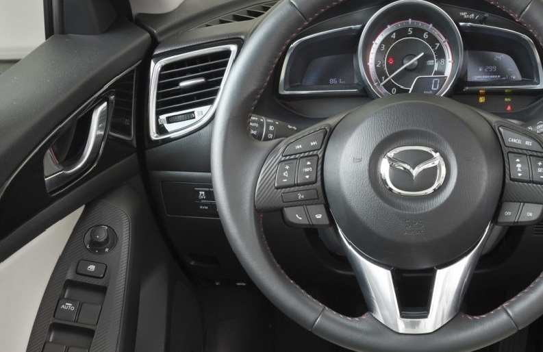

Görsellerde gezinirken rastladığım bir fotoğrafa dikkatinizi çekmek isterim. Kapı kolundaki cam kilitleme düğmesi ile kapı kilitleme düğmesi;
Resim sayfanın aşağısına ilerleyince karşınıza çıkıyor:
http://carmatcher.com/blog/wp-content/uploads/2013/09/2013_Mazda3_interior.jpg
Benim denediğim araçtaki ise aşağıdaki fotoğraftaki gibi:

Direksiyonlar arasındada fark var, resimdeki 2 tuş fazla sağ tarafta :)
Eveet. Ona dikkat etmemiştim. Ne ola ki acaba sağdaki eksik butonlar?
Direksiyonun birinde adaptif cruise, birinde normal cruise var
