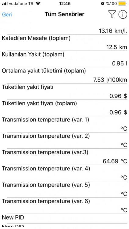

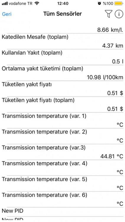

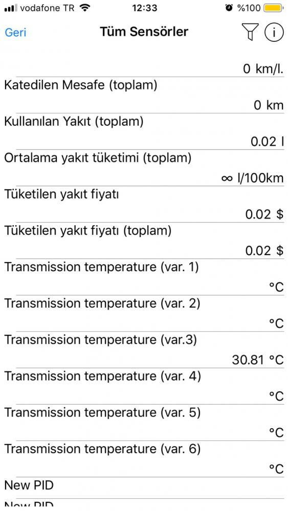

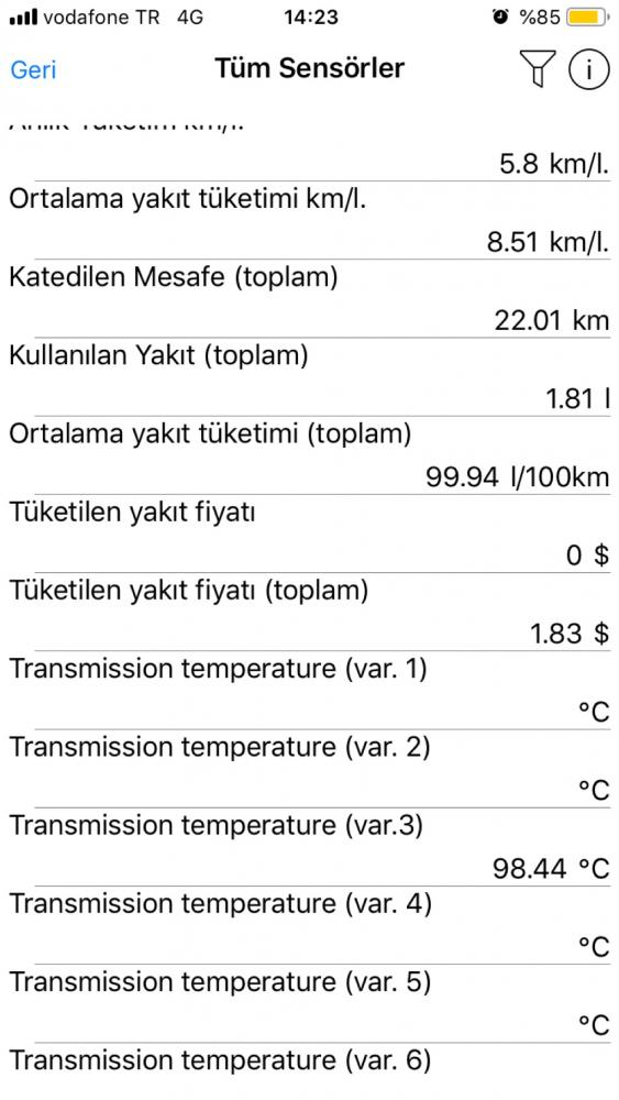

Evet. Sonunda işi çözdüm.
Forscan’a 40 lira verdim ama hiçbir veri göremiyorum. Muhtemelen bir şeyleri eklemem lazım. Uğraşmadım. Dashcommand ios gibi. Pid kodu eklemek işkence. Yapamadım. En son car scanner adlı uygulamaya 40 lira verdim. Araç seç’ten mazda 3’ü seçtim. Ve mutlu son. Şanzıman yağ sıcaklığını görebiliyorum.
Gelelim ayar. Akşam 20 derece çizgisinin altında bırakmıştım. Yola çıktım. Tem otoyoluna. 10 km gittim. Yağ ancak 65 dereceye geldi. Gelir gelmez çektim kenara. Vitesler arası geçişi yapıp aldım p’ye. Ve çubuğu çektim. Yağ yok :) dip bile değil. Yağ yok. Hemen yeni yağ ekledim. 400ml civarı ekledim. Tabi hemen ölçtüm. Tecrübesizlik. Yağın akmasını beklesene... baktım çubuğa. Bırak seviyeyi tel bile yağ olmuş. Panik yaptım. Yine şırınga style. Çektim 250. Tabi sıcaklık oldu 75 o sırada. Biraz daha gittim. Çektim kenara. Tekrar baktım. Yağ seviyesi sıfır. Bu sefer azar azar doldurdum. Her doldurmamda 2 dk bekledim yağın sızması için. Kontrol ettim. 3-4 defa azar azar doldurdum. Sıcaklık oldu 80. En son 65 çizgisinin ortasına getirip bıraktım. Yola devam etmem lazımdı hanım çocuklar vardı. Dönüş yolunda tekrar bakacağım. (Yağı doldururken çubuğu döndürüp sokup çıkarınca daga net okunuyor)
bu da tecrübe oldu tabi. Bu yağı ayarlamak gerçekten zormuş. Bu arada Yağ 65 derecede sabit kalmıyor  hele trafikte 90-100 dereceye çıkıyor  belki az daha trafiğe girsem 120 falan olacak
