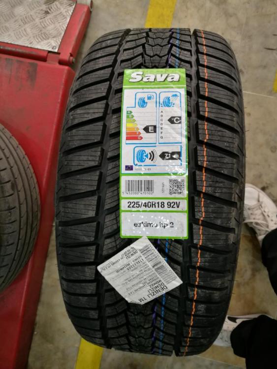

ben aslında sadece kışlık lastiklerimi 16 jant almayı düşünüyorum. bir de şöyle bir sıkıntıyı düşündüm. araçta stepne yok, lastik patlarsa o lastiği bir daha kullanma imkanı kalmıyor. tanesi en düşük 500 TL. 16 jant ise 250 civarı,  daha az bir maliyet. fakat mazda niye böyle lastik ebatları kullanmış anlayamadım 205 55 16 genelde tüm araçlar. 60 olunca görünüm biraz bozuluyor, ayrıca aracın virajlarda daha çok sıkıntıya düşmesine neden oluyor. mühendislik hesaplamalarıyla ilgisi vardır sanırım..

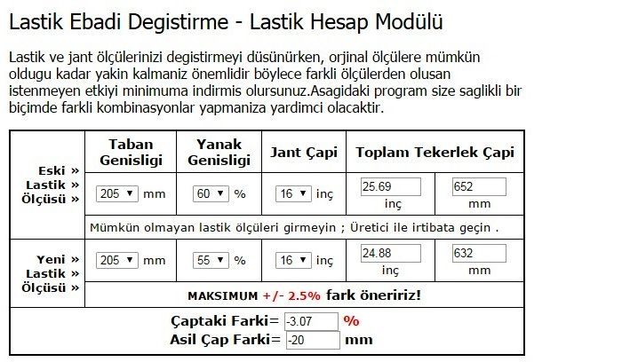

son bir sorum ise mesela 215 taban 235 yapılınca jantın içine sığacak lastik alanının genişlemesi problem çıkartmıyor mu?
Kış geliyor ve kış lastiği alınacak... 18 jant tamam hoş havalı da yeni lastik alırken biraz can yakıyor haliyle :)
Lastik yanakları sanki janttan çıkmaya çalışıyormuşcasına şişik oluyor bu durumda. Normal ölçü 225 ise ilgili jantta bir üst yada bir alt değer yani 215 yada 235 kullanılabilir gibi görünüyor ama daha büyük değişikliklerin uygun olacağını düşünmüyorum.
