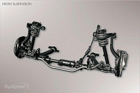

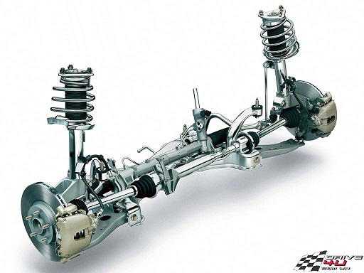

Aşağıdaki resimlerden göreceğin gibi, MacPherson kule tipi (strut) amortisörler yaylarla akuple edilmiştir ve üst şasi bağlantısı direk olarak MacPherson amortisör kulesi diye tabir edilen kuleye yapılmıştır. Bu bölümde ayrıca herhangi bir rijitliği sağlayacak şasi bağlantı kolu yoktur. Alttan ise direk olarak tekerleğe (disk) bağlantısı vardır. Tekerleğin kamber açıları viraj yükü altında, alt üçgen salıncak tarafından kontrol altında tutulmaktadır ki, bunun amortisör ile direk irtibatı yoktur. Aşağıdan direk tekerleğe bağlı olduğu için, her direksiyon çevirişinizde amortisör de aynı miktarda döner. Bu da aracın kamber açısının direksiyon pozisyonuna göre çok fazla değişebilmesine sebep olur. Virajlarda yol tutuşa negatif etki eder. Ayrıca yoldan gelen tüm darbeleri amortisör ve yaylar karşıladığı için biraz daha sarsıntılı bir süspansiyon sistemidir. Bunun direksiyon sisteminde çekmeler şeklinde hissedilmesi de muhtemeldir.
MacPherson;
- İmalatı ucuz
- Motor haznesinde kapladığı yer az
- Daha az parça olduğu için bakımı kolay
- Arazi kullanımına daha uygun. Strokunun, yani amortisör boyunun uzun olmasından dolayı, tekerlek aşağı sarkma açısı daha uzun ve böylece daha derin çukurlarda bile tekerleği daha uzun süreli yere temas halinde tutabilir
Wishbone;
- Viraj yükü altında daha fazla kamber kontrolü
- Daha az sarsıntılı bir süspansiyon yerleşimine izin veren dizayn
- Sportif ve asfalt üzerinde kullanılan arkadan itişli performanslı araçlara daha uygun
Bütün bunlar demek değil ki, wishbone önden çekişli aile araçlarında kullanılamaz. Örnek Honda Accord, Mazda 6...
Yine bütün bunlar demek değil ki, iyi ve sportif bir MacPherson dizayn edilemez. Örnek BMW M... Birçok üretici MacPherson kulenin boyunu kısaltarak, toe kontrol kolu gibi ekstra bağlantılar ekleyerek, yerleştirme açısı ve amortisör/yay sertliğini optimize ederek bu tipi çok geliştirdiler. Ancak tabi ki, aynı firmalar aynı miktarda bütçeyi wishbone için ayırsaydı, en iyi sportif sonuçlar her zaman wishbone ile alınırdı. Ama M'e o zaman devasa bir V motor koyamazdınız...
Not; Uzun uzun cevap verdim. İnşallah Elle yapılan Macpherson'dan bahsetmiyordun!

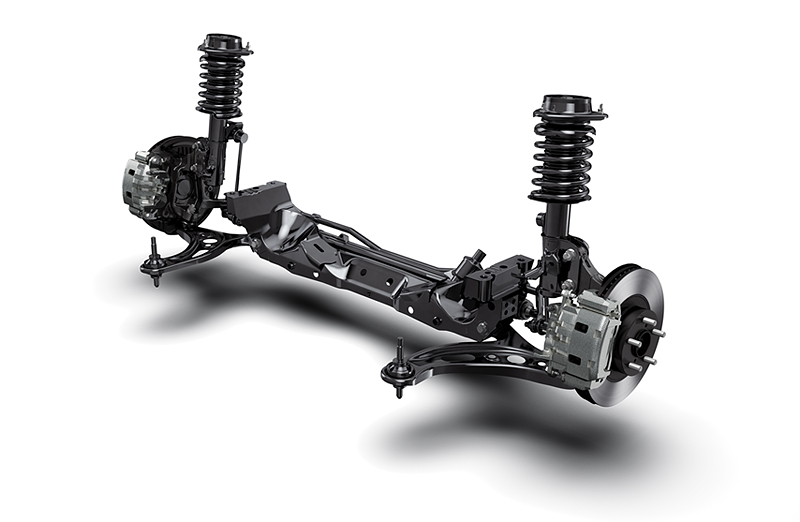

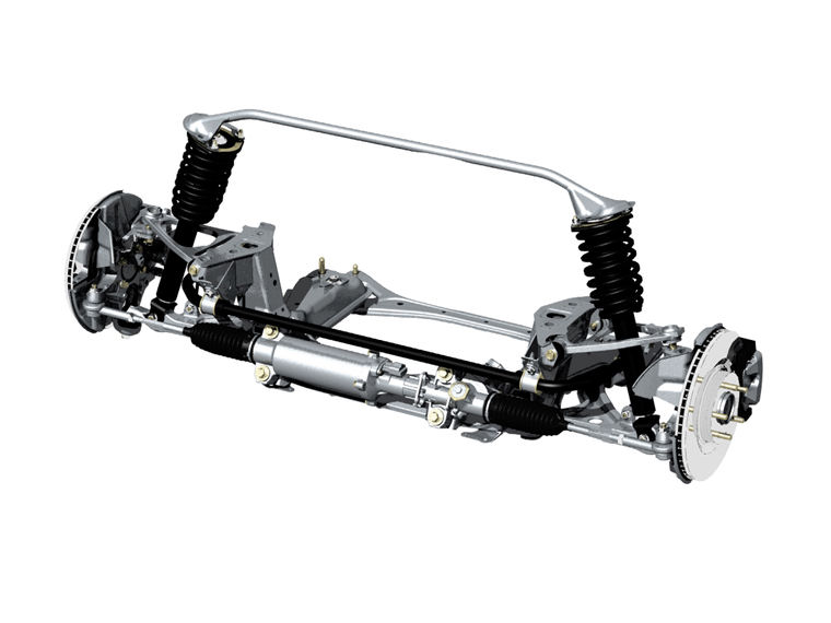

Aşağıda size Mazda 3 MacPherson ön süspansiyonun resmini paylaştım. Mazda 3 sahipleri inceleyebilir. Aynı zamanda RX-8 Wishbone ön süspansiyon resmi var ve yeni Subaru BRZ ön süspansiyon resmi var. Subaru BRZ direk olarak RX-8'in rakibi ama bakın bakalım süspansiyon RX-8'e mi yakın, yoksa bir aile otomobili olan Mazda 3'e mi dizayn olarak???
wishbone da çift salıncak görünüyor, mcpherson da tek ve alttan. çok güzel anlatmışsın Mustafa Abi teşekkürler.
  • 4 hafta sonra ...
Sadece çift salıncak da değil konu. Dikkat ettiysen, wishbone sistemde amortisör daha açılı yerleştirilmiş. Bu da amortisörün virajlarda araç gövdesini yana doğru yatmasına daha fazla direnebilmesi anlamına geliyor. Hem amortisörün bu yerleşimi, hem de alttan ve üstten gayet sıkı bir şekilde şasi ile irtibatlanmış olan tekerlek, sert viraj kuvvetlerinde daha ideal bir kontak yüzeyini sürdürebiliyor asfaltla. Ayrıca direksiyon tepkilerinin de daha net olmasını sağlıyor. McPherson'un uzun boyu, tekerleğin aldığı darbelerde kasanın bu uzun amortisör üzerinde daha fazla salınmasına sebep olur. Bu normal sürüşlerde hiçbir problem teşkil etmez. Ancak kritik limitlerde sürüş yaparken, direksiyondan alacağınız her gerçek ve direk hisse ihtiyacınız olacaktır.
