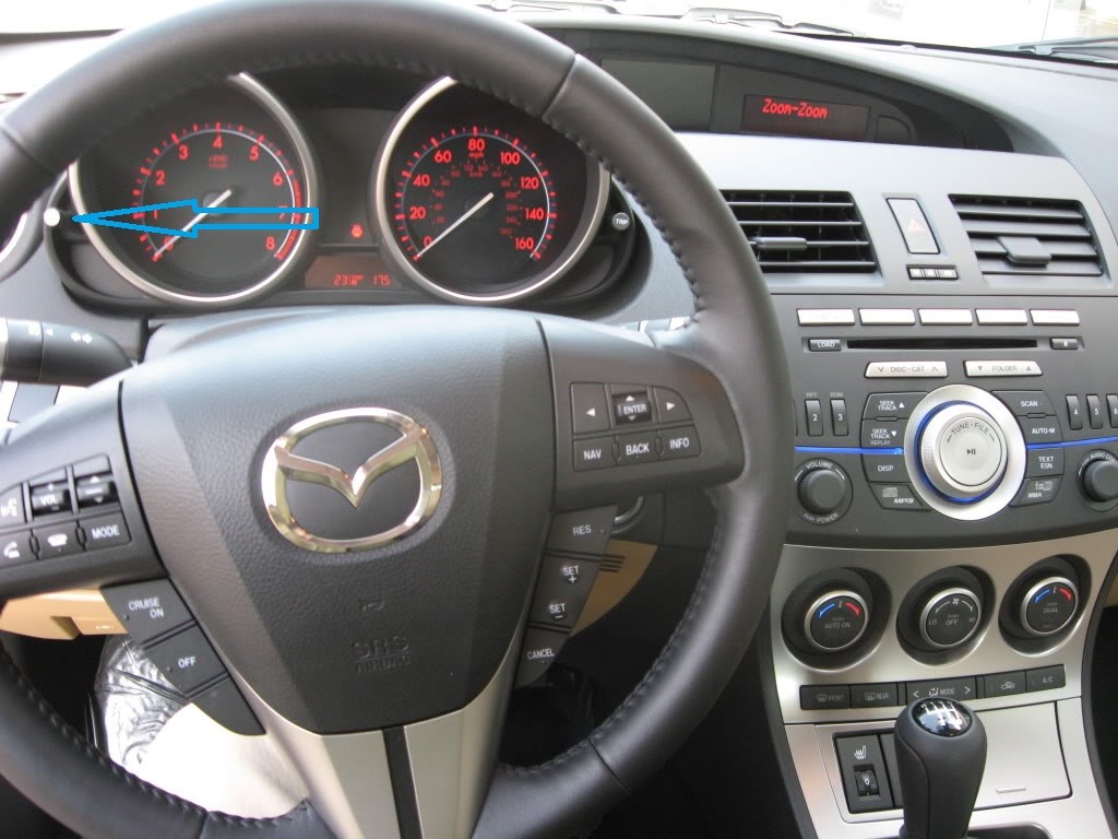

hocam nerden ayarlaniyor isik ayari...
Fotoğrafta işaretlediğim çubuk düğme ile yapabiliyorsunuz. Bastırdığınızda gündüz-akşam moduna girip çıkabiliyorsunuz. Sola sağa çevirerekte tüm kokpit ışıklarını kısıp açabiliyorsunuz.
