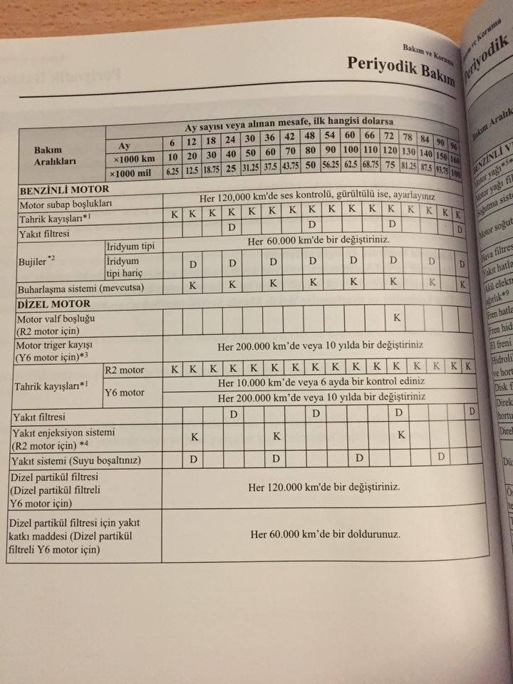

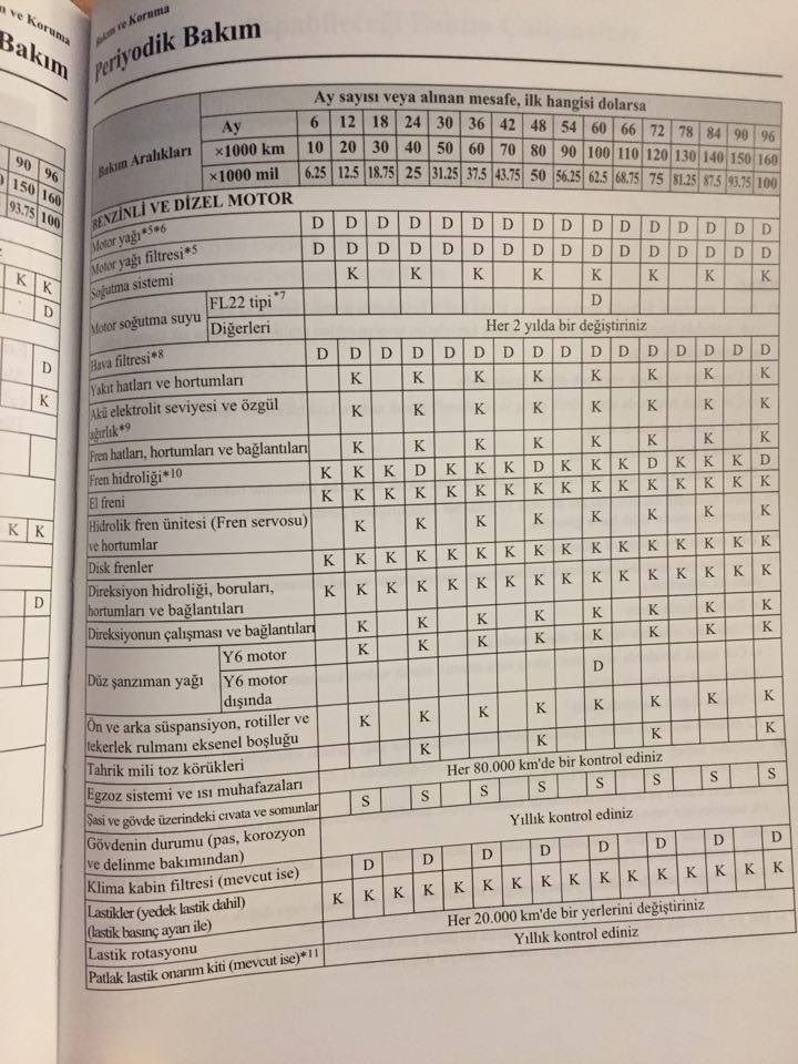

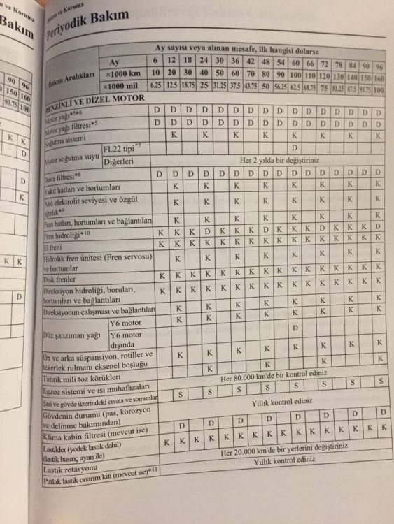

Merhaba arkadaşlar, bu 100bin bakımını forumda okuyunca, aracımın 93binde olmasından dolayı benide merak birazda endişe :) sardı. Kullanım kılavuzunda Triger kayışı için her 10 yılda veya 200bin km de değişmesi lazım yazıyor fakat burada okuduğum kadarıyla bu işlemin 100binde yapılması gerekiyormuş. Acaba benim kullanım kılavuzu mu sıkıntılı yoksa Mazda TR' nin bir servis stratejisi mi bu, ya da yanlış mı bakıyorum. Birde düz şanzıman yağı değişimine 100bin yazmış otomatikde de aynı sanırım.

Aracınız benzinli ve otomatik sanırım. 2 nesil mazdalarda bazı dizel araçlar hariç tamamı tiriger zincirli, kayış yok.
Otomatik şanzıman yağı için ise yoğun kullanıma göre (trafik yoğunluğu) 60bin - 100bin km arasında yapılması gerekiyor. (İstanbul'da kullanılan bir aracın 60bin de yağının değişmesi gerekiyor) Ben EVO'da bu sonbahar kampanyasında 550₺ ye otomatik şanzıman yağ ve filitre değişimini yaptırmıştım.
