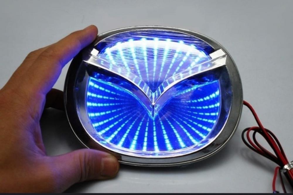

kişisel tercih meselesi ancak benim aracım olsa yapmazdım. hibrit vr elrktrikli araçların amblrmlerine benziyor. gerçi bu resimdeki tam pavyon modu.
