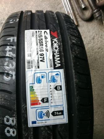

malum lastik seçimi konusunda bende birçok arkadaşımız gibi cpc5 mp3 ve goodyearın ef performance lastikleri ile ilgili düşünmekteyim ama bir yanımda acaba Yokohama mı olsa die düşünürken dün çok methettiğimiz fakat ab etiketi nedir diye de merak ettiğimiz Yokohama cdrive 2 lastik 2013 üretimi bir modelini bir bayide denk geldim ve sizinle de paylaşmak istedim.
f sınıfı fazla yakıyormuş. benim contiler iyi ama çabuk aşındılar. bitti lastik 1.5 yılda. anlamadım :D bir de lastiğin ömrü var, onu nasıl anlarız bilmiyorum.
tesadüf ki desenden gözüme ilişti aynı lastiğin çıkması 2011 üretimiymiş, lastik yol yapmış bitmiş yenisinden taktırmış o müşteri yani 2 yılda tüketmiş lastiğin özelliğini yol tutuşu vs kalmamış, ama lastiği görseniz hiç aşınmamış ve yıpranmamış gibiydi ve de ciddi sertleşmişti sıfırına göre...
bir de goodyear bayisine uğradım, yakın rakipleri ile kıyaslaması vardı goodyear efficientgrip performance modelinin, en yakın rakibine %5 fark atmış ıslak performansında
rakipleri de (michelin conti bridgestone pirelli) ama en yakın hangisinin olduğu ismen belli değil...
Lastik alırken hafif olanı almaya gayret edin, bu hafiflik hem hızlanmaya hem frene hemde yakıta yardımcı oluyor, Yakıt etiketleri C sınıfı oluyor sanırım F sınıfı lastik ağır lastik, keyif vereceğini düşünmüyorum.
Birde DB olayı önemli 69 db ile 71 db arasında dünya fark var , 74 db lastik  A/T arazi lastiği gibi gürültü üretiyor , hiç yanaşmayın.
Michelin Energy Saver işinizi rahat rahat görür kanaatimce, hem hafif hem sessiz hem uzun  ömürlü...
Acaba toyolar kaç db etiket bilgisine ulaşamadım.
Kışlık lastikleri çıkarıp toyoları taktım başım şişiyor araç kullanırken. Çok takıntılıyım orası ayrı mesele. Aracı sürerken sürekli lastik sesini dinliyorum :)
Yokohamalarda lastik sesini kesinlikle duymuyordum. Goodyear UG8 lerde 69 DB fakat Cdrive 2 ler daha sessizdi. Ya eski kasa mazda 3' ün yalıtımı çok iyidi ya da bu etiket değerlerinde bir sıkıntı var.
