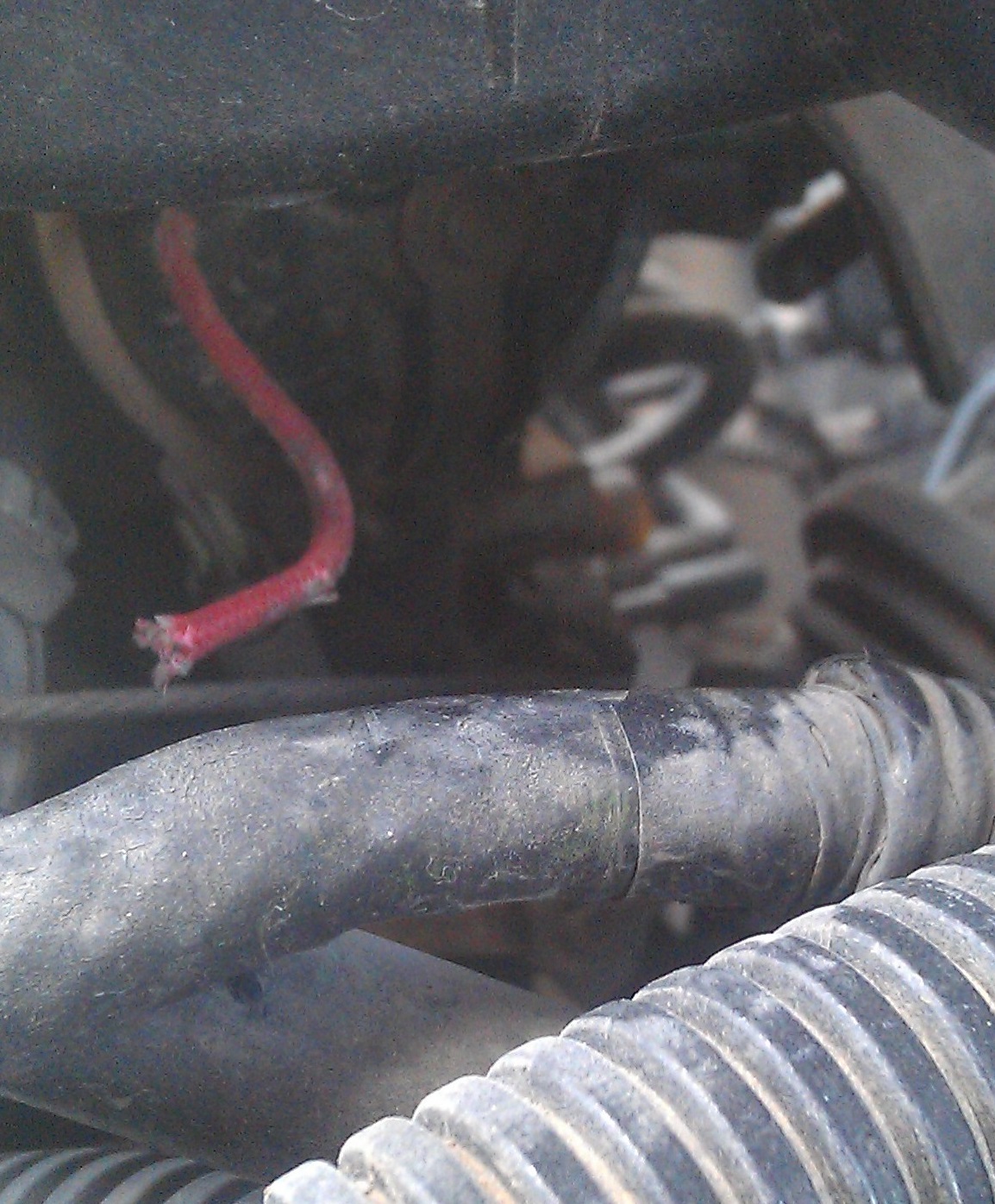

Otomatik Jikle çalışmıyor. Usta bu resimlerde görünen kırmızı kablonun nereye bağlanacağını bilmediğini söyledi.
Karbüratörün altında bulunan bu kırmızı kablo boşta. Usta etrafında bunun bağlanabileceği boşta bir kablonun olmadığını söyledi.
otomatik jiklesi olan arkadaşlar eğer görebiliyorsa bu kablonun nereye bağlandığını yazabilirler ise sevinirim.

     Kardeş arabaya baktım, bahsi geçen kırmızı kablo otocikleden çıktıktan sonra karbüratörün yanından geçeren şarj dinamosunun yanından motor bloğunda bir sokete takılyor, bu sokette motor sıcaklığını ölçen bir müşür büyük ihtimalle, yani kablonun ucunda bir soket olmalı , belki kopmuştur, dediğim gibi şarj dinamosunun yanına bakın, hemen yağ filtresini üstüne doğu, orada soket belki hala  takılıdır ve kopuk kablosunu görebilirsiniz, kabloyu uzatıp tamirde edebilirisiniz.
   Kolay gelsin.
