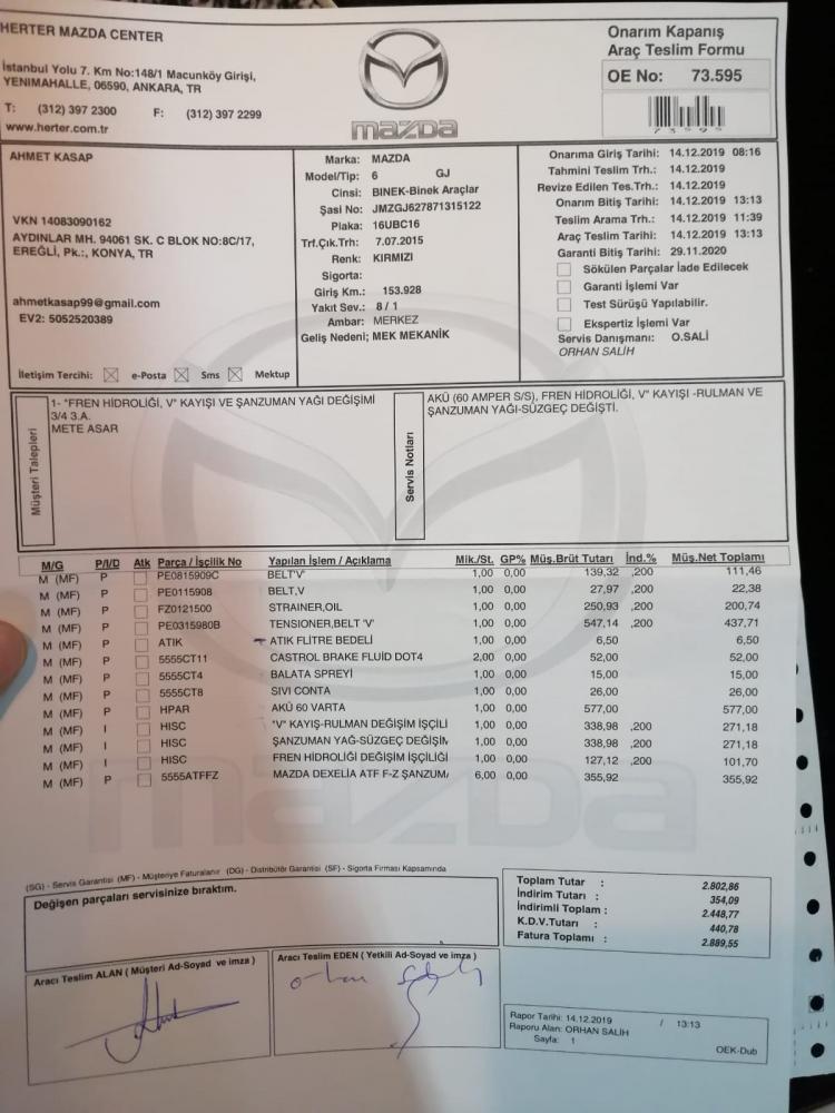

Ankara'da Herter'den fiyat aldım.
Kayış-geegi-bilye takımı değişimi ve işçiliği 1010 TL.
Şanzıman yağı-filtresi değişimi ve işçiliği. 1000 TL.
Fren hidroliği değişimi. 180 TL.
Yüzde 20 indirim varmış 14 Aralık'a kadar.
Fiyatlar bana makul geldi ama kararsızım. Yaza kadar idare etsem mi diyorum çünkü yol param zaten 400-500 tutacak. İndirimin anlamı olmayacak benim için. Diğer taraftan, bir an önce yapıp kafamdan atmak istiyorum konuyu. Kararsız kaldım.
Bu arada Konya'daki Zeki Kaya Mazda Servisi de 2550 TL fiyat verdi.

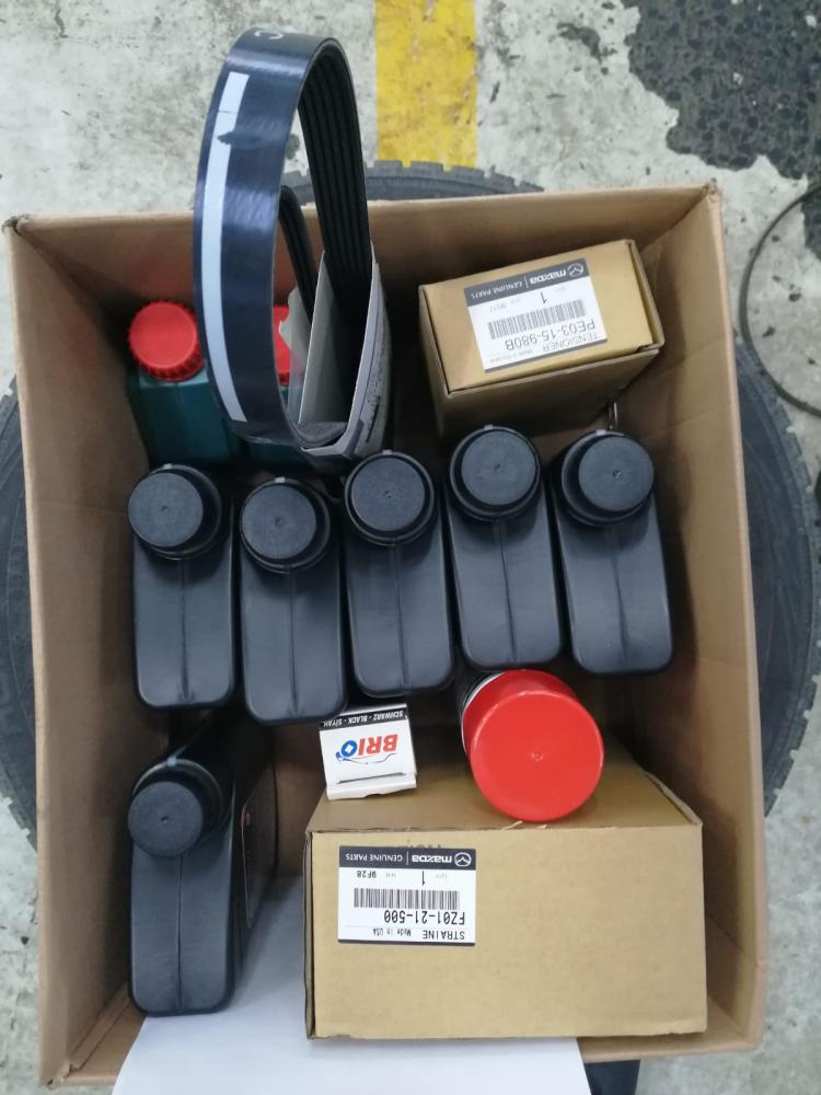

Kayış 100-110₺ Civarı
bilyalar 60-70 lira. Tornası 30₺
atf Yağın litresi en iyisi 70₺  4 litre yeterli gelecektir yarım değişimde
Şanzıman filtresi ne kadar bilmiyorum. Skyactiv drive için piyasada filtre olmayabilir. Servisten alınır
karteri tekrar kapamak için sıvı conta lazım. Ucuz bir şey
fren hidroliği 1lt yeterli  40-50₺ En fazla. Feredo
hava filtresi, yağ filtresi servisten alırsınız  toplam 200 tutmaz  polen harici alırsınız 50-100 en kralı
yağı da ünlü markaların uygun kodlusunu alırsınız  en fazla 200₺
bunların işçiliği de tutsun normal bi usta için 300-400

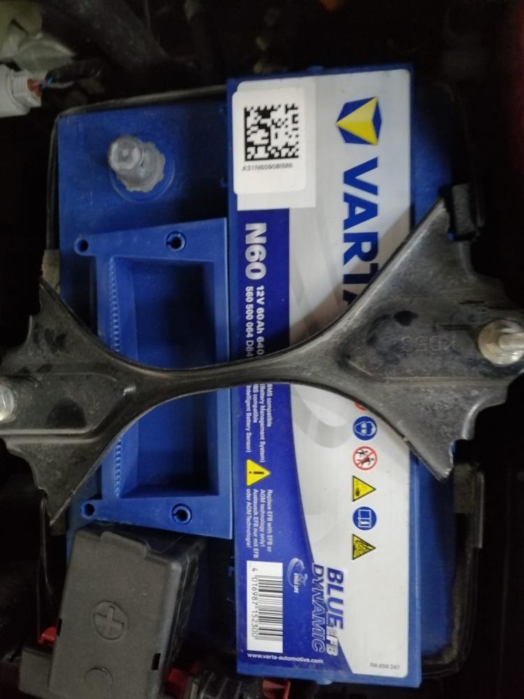

Yüzde 20 kış bakım indirimini kaçırmamak için aklımı sürekli kurcalayan ağır bakımları yaptırdım. (kayışlar, gergi, şanzıman filtre ve yağı, fren hidroliği)
5 yılı dolmuş olan aküyü de ölçtürdüm ve beklediğim gibi akü bitik çıktı. Onu da yeniledim.
Fren balatalarını zaten aracı alır almaz değiştirmiştim.
N11 indirimlerinden Nokian WRA4 kışlık lastik takımı da almıştım.
Evet biraz masraf ettim ama inşallah gönül rahatlığıyla bineceğim bir hale geldi araç.
Servisler hakkında pek olumlu düşünmem ama Ankara Herter'den oldukça memnun ayrıldım.

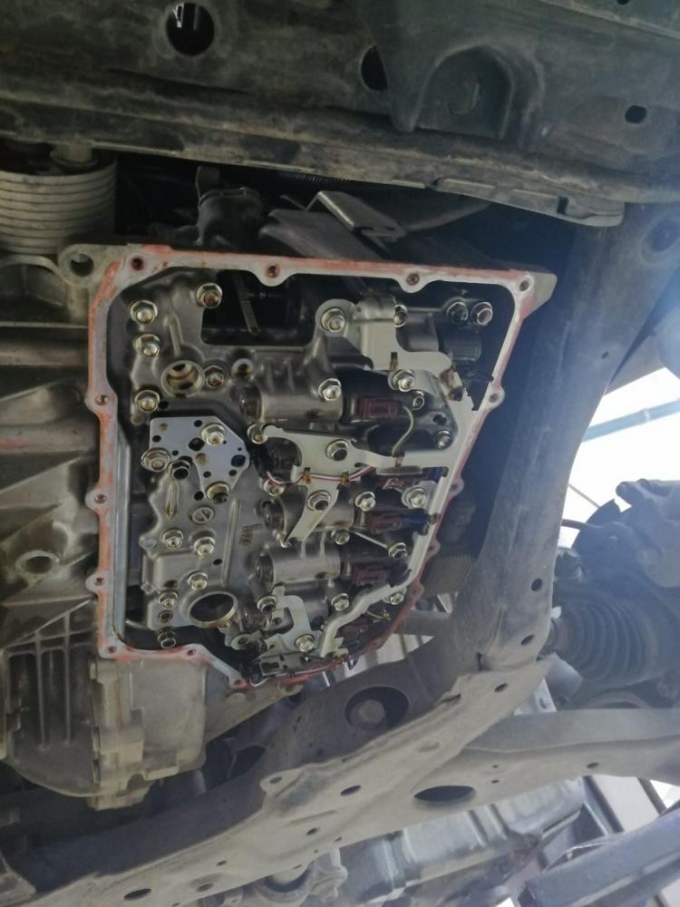

Hayırlı olsun. Tertemiz bakım olmuş ama merak ettim; 1) Şanzuman yağını neden değiştirdiniz? İçiniz rahat olsun diye mi? 2) Mazda 3'te bile zincir olduğunu sanıyorum, 2015 Mazda 6'da değiştirttiğiniz kayışlar triger değildir herhalde?
8 saat önce, Devrim Babacan :
1- Şanzıman yağı ömürlük diyen de var. 100 binde değişmesi iyi olur diyen de. Bakım kitapçığında böyle bir bakım yok. Türkiye'deki servislerde ise 100 bin km'de bu işlem yapılıyor. İş sadece bizdeki servislerde yapılsaydı veya bu işi yaptıran arkadaşlardan olumlu geri dönüşler olmasaydı yaptırmazdım. Ama araştırdığım kadarıyla diğer ülkelerdeki kullanıcılar da 100 binde değiştiriyor yağı. Ki benim aracım 150 bin km olmuş ve henüz yaptırılmamıştı. Çıkan yağın zift gibi olduğunu gözümle görünce çok da kötü bir karar vermediğimi düşündüm.
2- Ben bundan önce de hep Japon aracı tercih eden birisiyim. Bundaki en önemli etkenlerden birisi triger vs gibi ağır bakımların olmamasıydı. Araçlarım tam otomatik de olunca baskı vs gibi can sıkan sorunlar da yaşanmıyor. Mazda 6 yı alırken de aslında çok araştırdım. Baya okuma yaptım. Bu kayış değişimi denen şey trigerle ilgili değil. V kayışı, klima kayışı, gergi rulman kontrol/değişimi olarak geçiyor. Veya ben öyle biliyorum. Triger zinciri ayrı diye biliyorum. Hatta motor üst kapağı contası değiştiren hemen yanımdaki araçta zinciri gözlerimle (tabi yanlış değerlendirmediysem) gördüm. Evet araçlarımız zincirli ancak değişen şeyler zaten plastik bazlı (veya daha sağlam siyah görünümlü bir malzeme) farklı parçalar. Garanti vs. derdi olmayan kişiler için bu tip bakımların rahatlıkla 150-200 binde bir yapılabileceğini düşünüyorum. Aracımdan çıkan parçalar pek iç açıcı değildi ama benim gibi aşırı hassas olmayan kişileri bir 50 bin km daha götürürdü diye düşünüyorum. Laf arasında ustayla muhabbette öyle konuştuk.
Netice itibariyle ben iç rahatlığı için yaptırdım ve gerçekten de şu an aracıma bir tık daha fazla ısındım. Özellikle 2015 sonrası Mazda 6 için fazla Türkçe içerik bulamadığından deneyimlerimi paylaşıyorum.
