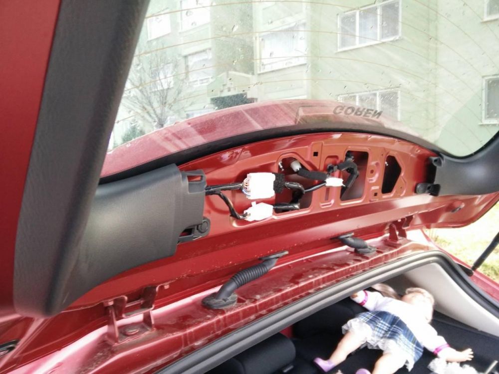

Nasıl yapıldığını birlikte inceleyelim:

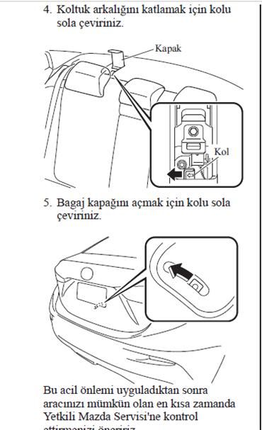

Öncelikle arka koltukları mutlaka yatırınız. Yanlışlıkla bagaj kapağını kapattığınızda c16 nolu konnektör de takılı değilse bagaja nasıl erişilir sorusuna yanıt aramamak için. Burası çok çok önemli. İşiniz bitene kadar sakın ola ki arka koltukları kaldırmayınız.
Arkadaşlar geri görüş kamerası montajı için C16 konnektörü ayrık vaziyette iken,ilkinde koltuklar yatıktı ve ben bagaj kilidini içerden açabildim  tüm uyarılara rağmen:-  2. de koltuklar yerindeydi ve olan oldu bagaj kapağı kapandı ve hiçbir şekilde açılmıyor.

7 saat önce, hkaleli :
Daha önceden nerede olduğunu hatırlayamadığım çok arayıp ta bulamadığım bir bilgiyi arıyorum şimdi.
Bir arkadaş kapıların içinde bir yerde bir bir kulağın çevrilmesi sonucu bagaj kapağının açılacağını söylüyordu.
Acaba o yazı nerede? veya u bagaj nasıl açılır? konusunda yardım bekliyorum.
  Gizlenmiş içeriği göster
Merhaba arkadaşım bu sorunu gidermek için kullanma klavuzunun 7-54. sayfasında açıklama yapılmış oradan yardım alabilirsin. Açıklamayı aşağıya resim olarak ekliyorum. Kolay gelsin
6 saat önce, Mustafa Yılmaz :
Süpersiniz. @Mustafa Yılmaz. Çok ama çok teşekkür ederim.Bagajda bir çok malzeme kalmıştı.Sayenizde büyük meşakkatten kurtuldum.

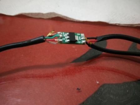

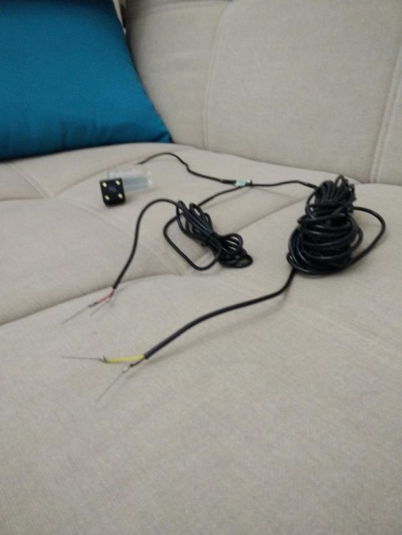

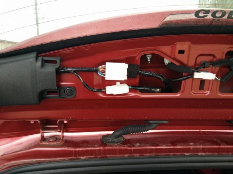

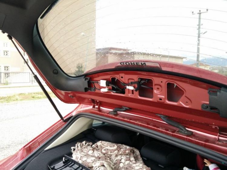

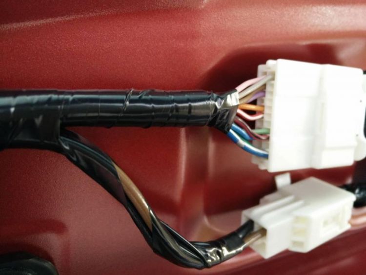

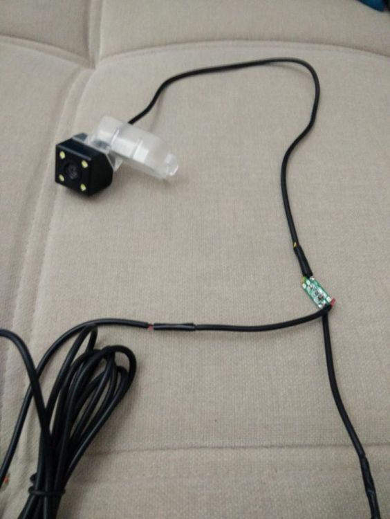

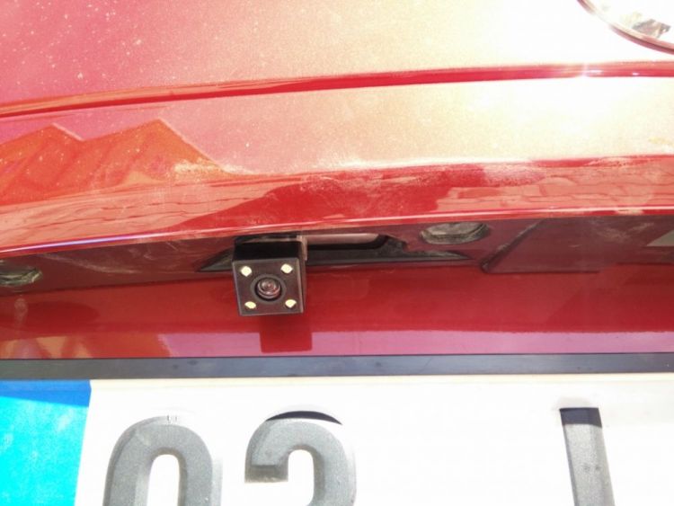

Arkadaşlar tekrar merhaba kamera elime ulaştı. Kablolama işlemini gerçekleştirdim. Umarım bir yanlışlık  yapmamışımdır. Kontrol etmeniz için resimleri size gönderiyorum ve bu sistemi sabah deneyip sonucu sizlere aktaracağım. Herhangi bir sorun gören olursa bildirirseniz sevinirim.
En son resimdeki konnektör konusunda yardımcı olursanız sevinirim. 12 V çevirici olduğunu biliyorum ancak araçtaki konnektörde 6V giriş olduğunu biliyorum bu parçayı devreden çıkarsam kamerayı sorunsuz çalıştırabilir miyim? Fikirleriniz nelerdir?

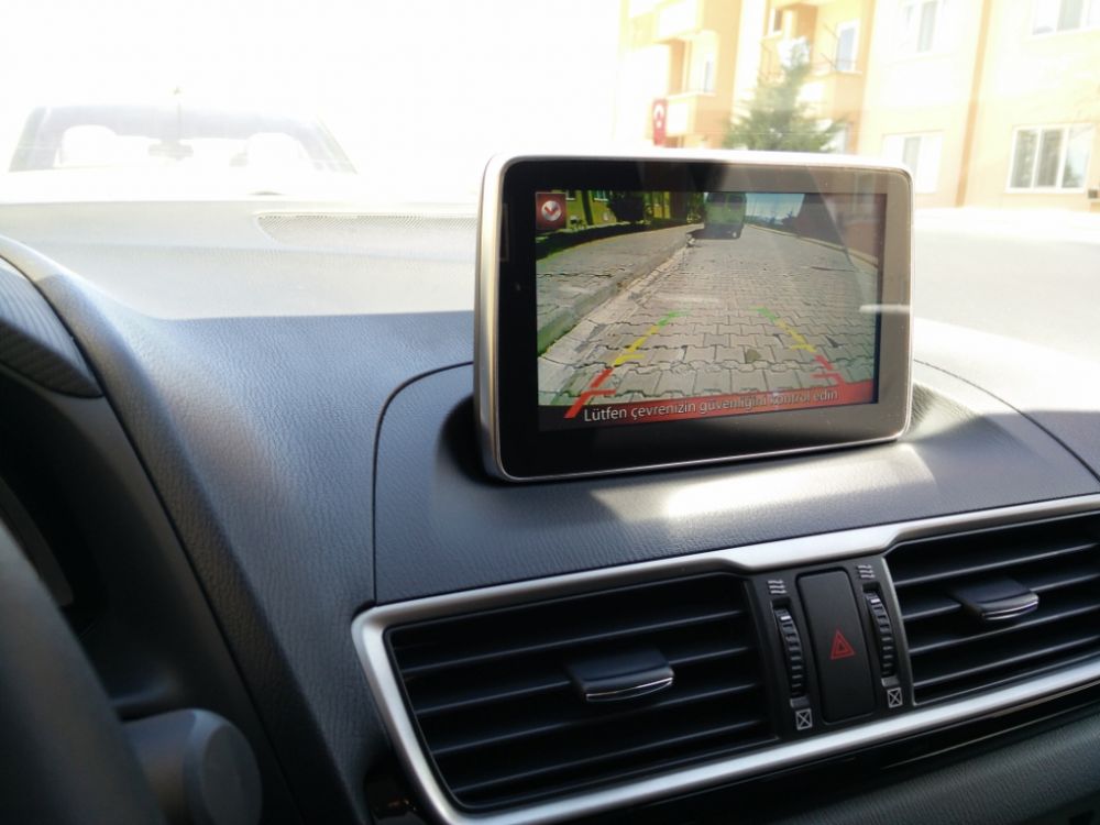

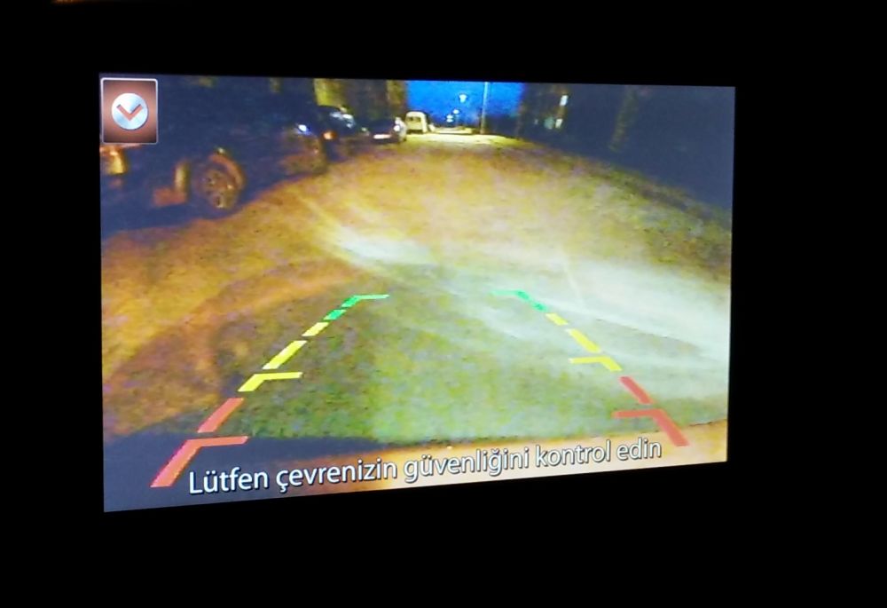

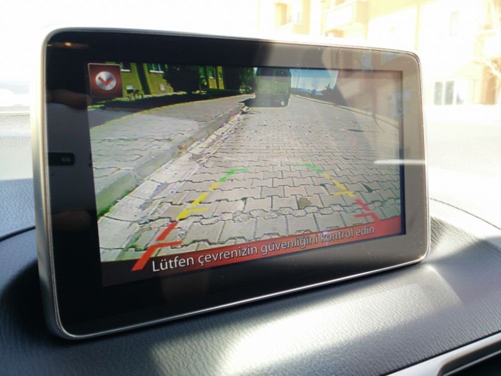

Evet arkadaşlar kamera montajını gerçekleştirdim. Sonuç memnun edici fakat şunu belirtmeliyim kamera alırken 6V luk kameralar almanızı tavsiye ediyorum yoksa 12V luk konnektör devreden çıkarıp kurulumu o şekilde yapmanız gerekmekte Ben bu şekilde sistemi kurdum zararı şu olacaktır gece görüşü biraz net olmayacak. Gece görüşünü resim olarak ekleyeceğim. Resimler eve geçince eklenecektir. Sonuç olarak sistemi kurdum ve kabloları kesmeden toplu iğne ile konnektöre pinleri yerleştirdim bu sistemi tavsiye ederim.
Hayırlı olsun güle güle kullanın. Ben sizin aldığınız kameradan almayı düşünüyordum fakat 6v kamera öneriyorsunuz, aliexpress de var mı?
@Arey kardeşim kamera kötü değil fakat bazı problemler var mesele Led leri çalıştıramadım çünkü söylediğim konnektör bizim araç için uygun değil
Kamerayı almayı düşünüyorsanız ledsiz olanı alın  (kamerayı tavsiye ederim çözünürlüğü de oldukça iyi 480TVL)
İşlem oldukça basit ve kolay,  kurulum konusunda yardımcı olurum.
Plaka ışığına takılıyor olması da ayrı bir güzellik hiç bir yeri delmiyorsunuz.

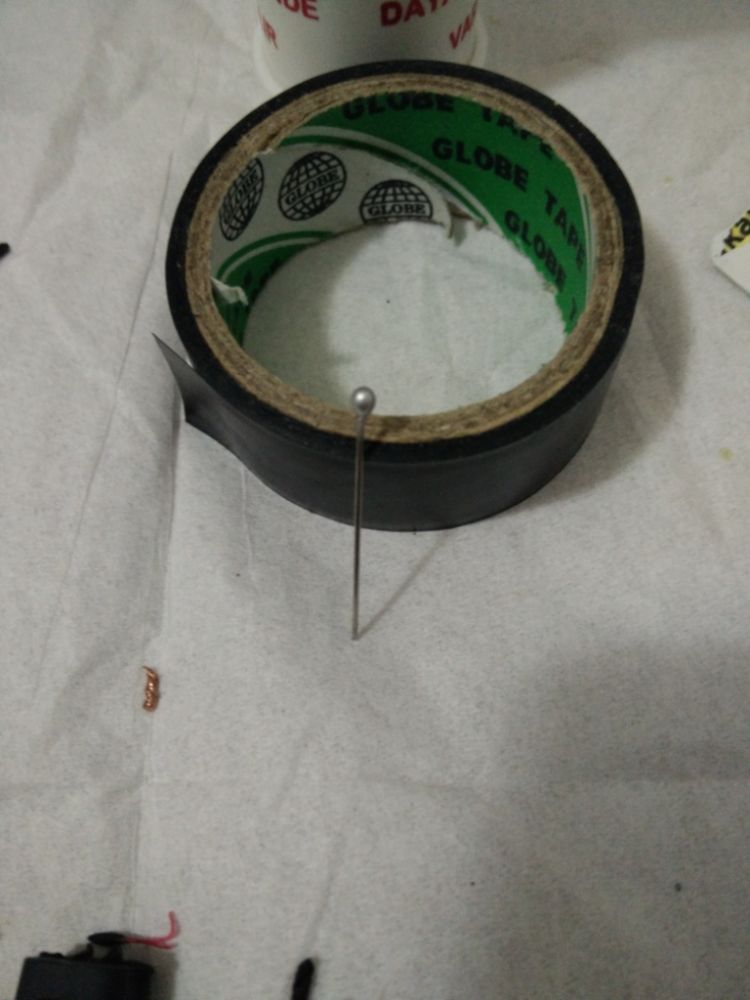

Konnektör girişlerinde toplu iğne kullanmanız da çok doğru bir tercih olacaktır.
Hangi kamerayı alırsanız önemli değil 6V ile çalışan kamera var ise bunu almanız doğru olacaktır. Yoksa önceki mesajımda dabelirttiğim konnektörü devtedışı bırakmak gerekiyor.
Biraz baktım ve bu tür kameralar var çalışma gerilimi bölümünde 6V değeri ile çalıştığı söylenmiş
Kısaca mantık şu bizim araçlarımız da kamera için 6V luk gerilim hazırlanmış ancak kameralar 12V~3.3V için tasarlanmış. Bu nedenle bu gerilimi elde etmek için ya dönüştürücü lazım yada bu bölümü iptal etmek gerek bu işlemde çok zor değil

Araç resmi ve Park sensörlerini ekranda göremedim. Devre dışı mı kalıyor.
Ekrandaki Park sensörleri göstergesi Power modelde mevcut benim aracım Reflex model

Mustafa bey Montajı HB kullanıcıları için biraz daha detaylı anlatıp yardımcı fotoğraflar eklerseniz çok makbule geçer. Anladığım kadarıyla herşey hazır, kablo çekmek ekranın arkasına bir şeyler bağlamak gerekmiyor. Bagajın üstündeki plastiği açıyoruz bağlantı kabloları mevcut herşey hazır. Gelen kamerada ve aracın kablolarında nasıl işlemler yapmalıyız, neyi nereye bağlamalıyız vs.vs. merak ettiğim çok şey var, kendim montaj yapmak isterim zor görünmüyor.
 Bende siparişimi verdim, geldiğinde montajını kendim yapmak isterim. Sizin bu konularda deneyimli olduğunuz belli 2 saate kalmadan bitti montaj :)  Fakat benim hiç anlamadığım bir konu neyi nereye bağlarız, yazımın başında da belirtiğim gibi neler yapmamız gerekli tek tek anlatırsanız çok yardımcı olursunuz şimdiden teşekkürler...
