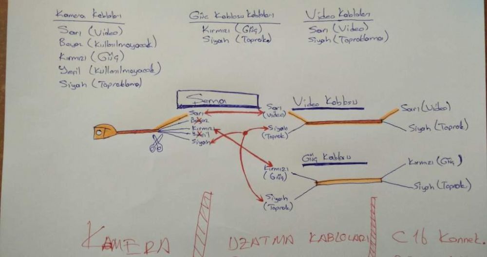

Mustafa bey iyi günler. Kamerayı bir türlü çalıştırmayı başaramadık. Kablo bağlantılarını 14. sayfadaki bağlantı çizimine göre yaptık ancak görüntü alamadık, Voltaj dönüştürücü de çok ısındı. Voltaj dönüştürücüyü çıkardık kamerayı direk bağladık yine görüntü alamadık ve bu sefer de kamera ısındı. Nerede yanlış yaptığımızı bir türlü bulmadık. Sizce dikkatten kaçırdığım bir şey mi var?
Bu arada bendeki kamera 12 V'luk bir kamera, siz 3.3. V ile kameranın çalıştığını ifade ettiniz, Voltajı düşük olan bir kamera için mi böyle söylediniz?

Arkadaşım, 1. Resimdeki kırmızı daire içine aldığım kameradaki parçayı kestiniz mi?
Kesti iseniz bağlantıyı SEDAN araçlar için 2. resimdeki kablo sıralamasına dikkat ederek yapmalısınız. Bu sıralama doğru ise kamera DÖNÜŞTÜRÜCÜ OLMADAN yine çalışır.
Dönüştürücü için ise bu çalışan sisteme DÖNÜŞTÜRÜCÜYÜ monte etmekten başka birşey değil sadece dönüştürücünün çıkış voltajını 3.3V - 3.5V arasında bir voltaj aralığına ayarlamanız gerekli.(bu işlemi doğru çalışan bir voltmetre ile yaparsanız çok iyi olur.) Dönüştürücüyü ayarladıktan sonra dönüştürücünün in kısmına araçtan gelen güç kablolarını out kısmına da kameradan gelen güç kablolarını (kırmızı(+),siyah(-)) bağlamalısınız. Size msj attım bana resim gönderirseniz yardımcı olabilirim. Kolaygelsin.

Bu cizimde donusturucu nerede olacak?
Burada dönüştürücü güç kablosunun kırmızı ve siyah kablolarına takılacak. Dönüştürücünün out yazan kısmına Siyah kablo (-), kırmızı (+) olacak şekilde bağlanacak, Dönüştürücünün in yazan kısmıda araçtaki connektöre bağlanacak kırmızı ve siyah kablolara
