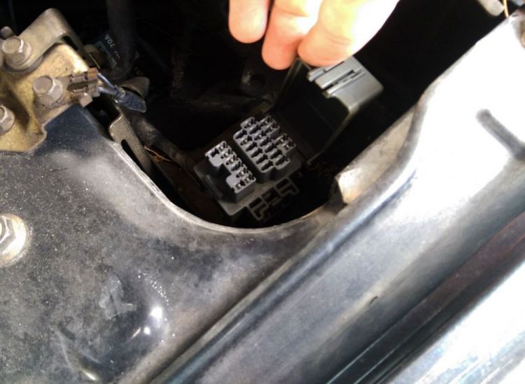

hocam Bende 2001 626 var, kaputu açınca akünün yakınlarında diagnostics yazan küçük bir kutu var ve eski sistem benim arabadaki. Sizin araçta da durum büyük ihtimalle böyle
Dediğiniz gibi beninkide sizinkiyle aynı şekilde Süleyman Bey... Biraz farklı fakat internetten baktım normal OBD2 soketine dönüştüren kablolar var ebay'de aliexpress'de filan.... Fakat ben bunu hata silmek vs. için değilde arabanın devirini hızını görebilmek için kullanacaktım onları destekler mi acaba bir bilginiz var mı? (##Göstergelerimde sorun var bulduklarım da çok pahalı... )
Daha önce de dediğim gibi, çok fazla veriyi görmenize imkan vereceğini çok sanmıyorum. Görebileceğiniz şeyler çok kısıtlı olacaktır. O dönüştürücüyü almaya değmeyeceğini düşünüyorum.

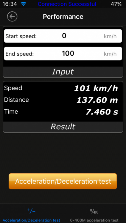

Abi benimkinin resmini attım. Bizzat kendi çekimim. Bir iki sshot da koyayım :D
Resimler i-phone için iOBD2 programından. Programın sevdiğim özelliklerinden biri de HUD yani Head up display özelliği. Gece HUD modunu açınca ekrana keskin renklerde ters bir şekilde bilgileri yansıtıyor. telefonu cama yakın koyuyoruz ve BELEŞ HUD :D

Ufuğun çoktan haberi var :P O inanmıyor gecikme olur diyor. Anlık veride gerçekten çok iyi aracın kendi devir saatiyle birebir devir okuyorum diyorum inanmıyor. :D Abi programlama mantığı sen daha iyi bilirsin. Cihaz aracın hızını yani hız sensörünü okuyabiliyor. Bu zaten bilinen bir şey. Gerisi programın işi. Abi az önce aklıma düşürdün içinden çıkan CD nin içeriğine baktım:

ben de kullanıyorum.  0-100 konusunda tereddütlerim var ama araştıracağım peki.. =)
 ben genelde bu cihaza bakarak lpg ayarını kendim yapıyorum.      8)8)
Gps ayarı ve araç teknik veriler doğru ise%99 oranda tutuyor
