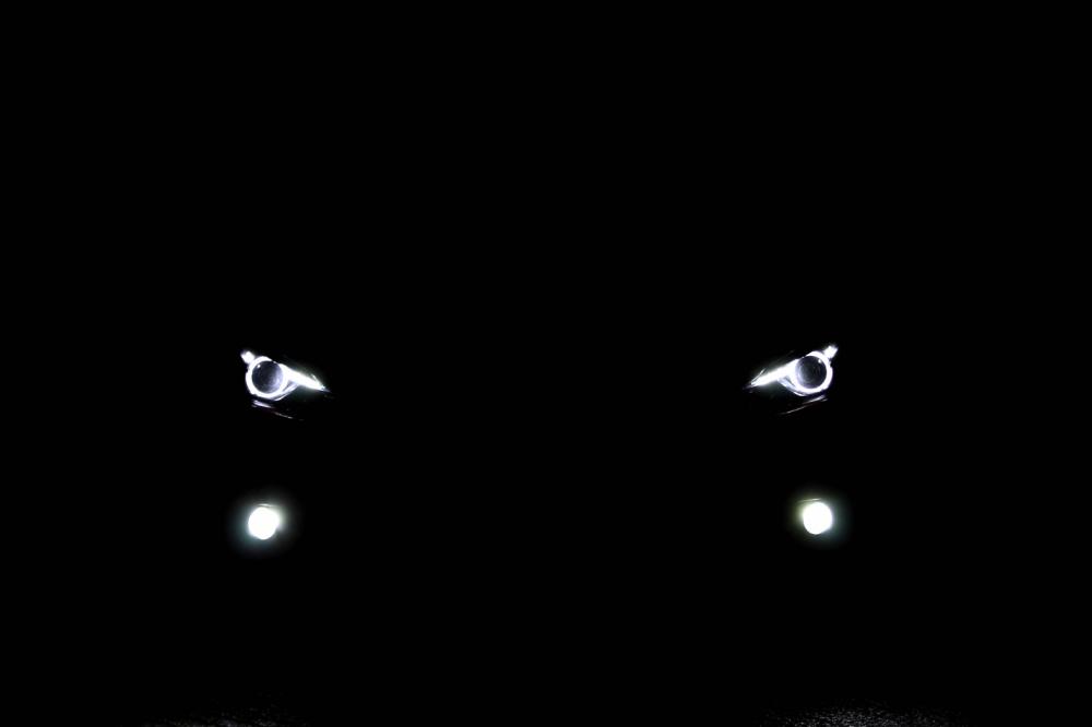

işlemleri biten farımızın yeniden montajını yapıyoruz. burada bir karar vermeniz gerekiyor angel hangi şartlarda yanmalı ? elektriği parktan alırsanız sadece park ve far acılığında yanacaktır. kontaktan alırsanız araç çalıştığı andan itibaren gündüz ledi gibi yanacaktır. (ben kontaktan bağlattım)
hazır bunları yapmışken birde kayar sinyalli gündüz ledi takayım dedim. ve tabiki sadece onunla kalmadım amerikan park ve bütün farları led zenon yaptım
yaklaşık 16 saat süren emeğin karşılığında karşınıza çıkan görüntü tamda budur.
öncesi sonrası olarak daha fazla detay belli olacaktır.

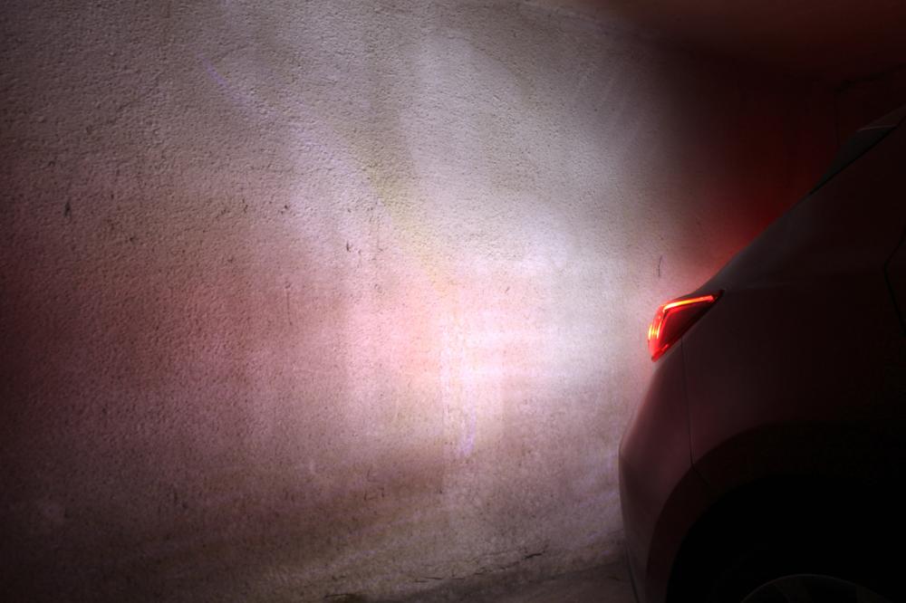

2. Nesil Mazda 3 (2010) aracıma led uygulaması yaptım ancak kısa huzmeli farların aydınlatmasından çok memnun değil gibiyim. Araştırmalarımda lens arkası reflektörün kararması gibi bir problemden bahsediliyor, bu duruma şahit olan ve reflektör değişimi sonrası verim alan var mıdır? bir de aşağıda fotoğraflarda aydınlatmanın yeterli veya değil şeklinde yorumunu yaparsanız sevinirim. zira kendim de duruma gereksiz fazla takıyor olabilirim. teşekkürler.
park şambası 820lm 6000k
kısa ledler 8000lm 6000k, (kısalar için manuel yükseklik ayarı 1)
uzun ledler 8000lm 8000k
kısa ledler
uzun ledler
