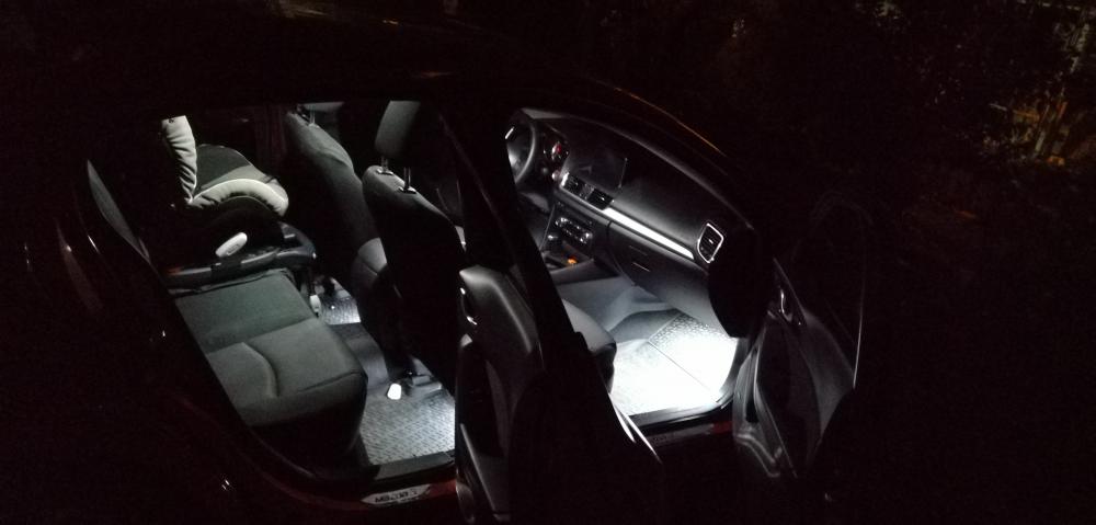

uzun süredir aklımda olan arka ayak aydınlatmasını da  nihayet yaptırdım. ama yaptırana kadar da akla karayı seçtim. kimse yanaşmıyor yapmaya sağolsun. allah arttırsın her dükkanın önünde üç beş araba bekliyor. yapamam diyen mi dersin, açıktan uğraşamam diyen mi, yarın gel diyen mi. neyse ki bir yerde naz tuz 100 tl'ye yaptırdım. beşer dakkadan kabloları çekip ucuna ledleri bağladı toplamda 10 dakkalik iş.
neyse efenim helali hoş olsun ama o paraya inşatta bir gün calısanlar var. tabi kendi irademle yaptırdığım için şikayet etme hakkım yok elbette ama yine de biraz daha okuyup oto tamircisi olmak varmış!
  • Beğen 3
21 dakika önce, Burak :
Hayırlı olsun çok güzel durmuş 👍
teşekkürler hocam ama biraz fazla aydınlık gibi.  tüm ledlerin üzerine kağıt bant yapıştırarak sakinleştirmeyi düşünüyorum bakalım.
15 saat önce, Katil Balina :
benimde yaptırmam lazım vaktim olmuyor biraz fazla aydınlık gibi loş olsa daha hoş olut
Gayet güzel olmuş güle güle kullanın. Bir kaç noktayı belirtmek isterim. Özellikle ön taraf  aydınlatmanın gücü fazla gelmiş. Birde fotoğraftan görebildiğim kadarı ile renk sıcaklığı 4000 Kelvin veya üzeri. Daha sıcak bir görünüm için 2700 Kelvin seçilebilir. Yerden aydınlatma olduğu için düşük renk sıcaklıklarının hoş bir ambyians oluşturacağını düşünüyorum.
42 dakika önce, kadirgündüz :
aslinda önde paspas cok kirli/tozlu olduğu icin öyle görünüyor. yine de fazla haklısınız
14 dakika önce, Arabalar :
hocam ledlerin üzerine bant yapıştırarak çözdüm aslında. bandın rengine göre istediğim sıcaklığı ve şiddeti elde edebiliyorum:)) basit ama etkili bir çözüm.
ben çıplak haliyle nasıl göründüğünü göstermek istedim
12 dakika önce, Burak :
Ledler ısınıp banta zarar verir mi? 🤔
valla çok fazla açık kalmadığı için zannetmiyorum. ön tarafı önceden yaptırmıştım hep bantlıydı  bir sorun yaşamadım. max 30 saniye açık kalıyor zaten.
