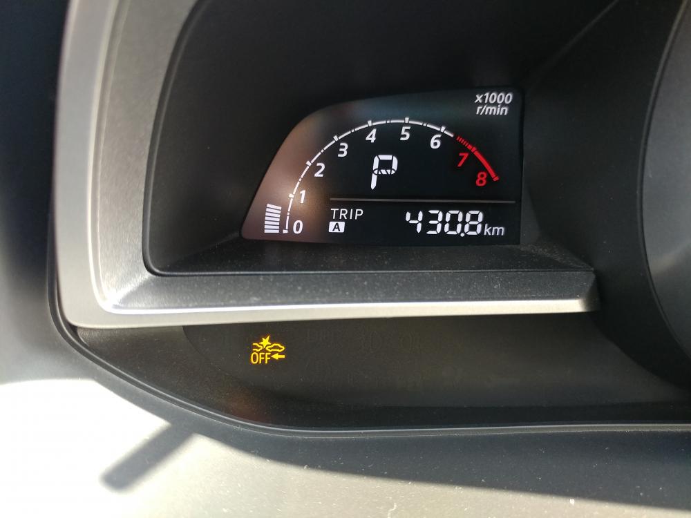

işaretin yanılı kalması normal mi peki?
bir kaç saniye yanıyor sonra kendiliğinden kapanıyor. dikiz aynasının önünde sensör var. eğer önü kapalıysa hata ışığı olarak yanıyor.
Uyarı yanılı kaldı..sanırım bir arıza olarak algılıyor..Zaten fren yapma gibi bir durum da olmamıştı..

Halen mi daha yanıyor ?
Fotoğraf paylaşırsanız daha anlaşılır olabilir.

Uyarı gitmiş.sensörün orada da herhangi birşey yok cam kirinden başka.bu arada tskler yardım için
Şehir içi fren desteği uyarısı bu sabah yine yandı ve yine yanılı kaldı..Hava sıcaklığı 1 e düşünce yapıyor..Bunla ilgisi olabilir mi bilmiyorum..Hata olarak algılıyorsa beyin hafızaya alıyordur ve serviste çıkar heralde diye düşünüyorum..Sarı sarı yanan ünlem işareti de rahatsız etmiyor değil tabi..

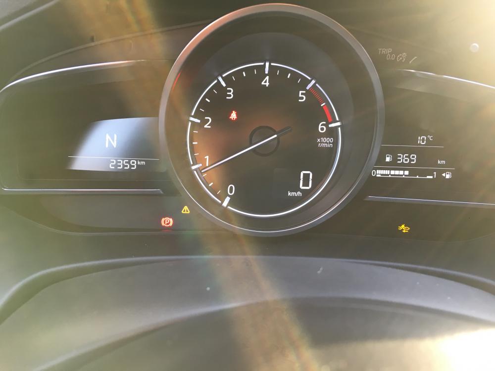

20 nolu ikaz yanıyor
2 dakika önce, gökhanbilge :
Bu işaretin 5-6 cm sol tarafında sarı ünlem işareti oluyor ayrıca
Bu sabah yine bu uyarı yandı ve sönmedi.sönmemesi normal değil doğrumu?
Bu arada benim araç fren falan yapmıyor onu anladım bugün.sadece brake yazısı çıkıyor.yayayı teğet geçti ve sadece brake yazısı çıktı

bi tuhaflık olmalı. servise gösterin bence. geçen gün park yeri bariyerini algılayıp sert bir fren yaptı. aynı işaret çıkıyor ama üç beş saniye sonra gidiyor. fren pedalı sertleşiyor ama o da üç beş saniye sonra normale dönüyor.  brake yazısı da çıkmadı. sense pakette olabilir yazı bilemedim
23 dakika önce, Katil Balina :
Donanım sense değil.göstermek lazım dediğiniz gibi.geri viteste denedim direkt basıyor freni.ama ileri harekette sadece brake yazısı ve yanılı kalan bu uyarı oluyor.

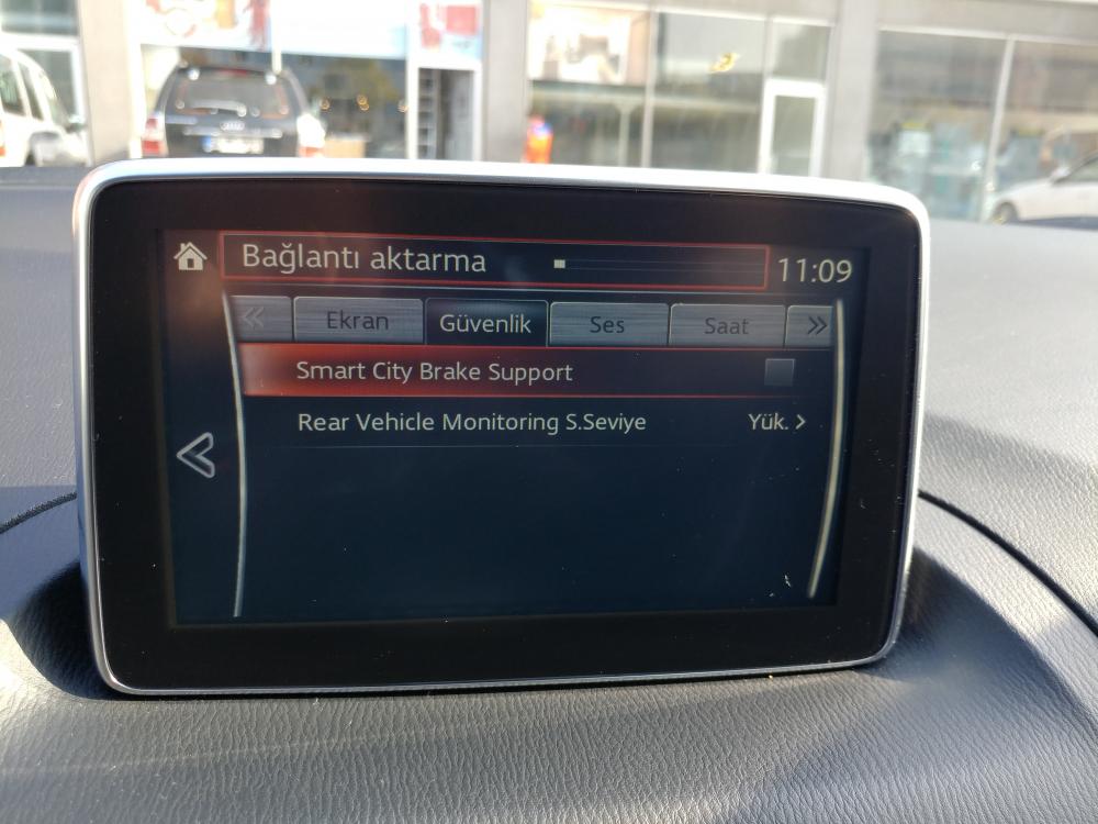

Benim araçta akıllı fren sistemini menuden veya soltarafta bulununan düğme gurubundan ASR/ESP'yi  kapatınca sarı ışık yanıyor. Ani frende devreye girdiğinde kırmızı renk ışık yanıyor. Sizin sensörler yolda giderken devreden çıkıyor olabilir.
36 dakika önce, Seriatsu :
Baktım ayarlara.normal ve dogru hepsi.Benim araçta bir sorun var.serviste anlarız artık
aynen servise gitmeniz gerekiyor.
