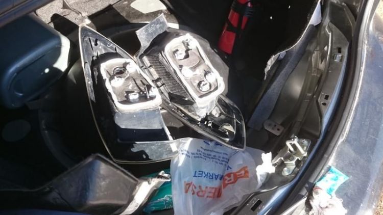

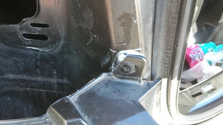

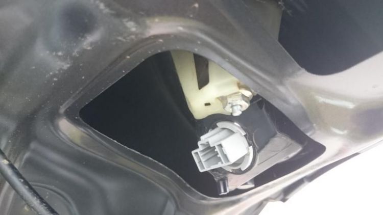

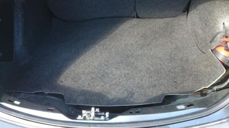

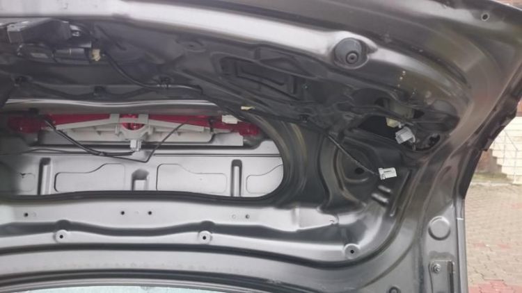

Bagajda LPG tankından dolayı terleme olduğunu sanıyordum ne zamandır. Fakat terleme değil de hafif birikinti şeklini alınca şüphelenmeye başlamıştım. Toyotaclubtr'den abim Mehmet Akın, ziyarete gelince araçlarla uğraşırken yol gösterdi. Sökünce bagaj trimlerini stop vidalarından su sızdığını ve yol yaptığını gördük. Hal böyle olunca söktüm farları.
Bagaj trimlerini çıkarmak kolay. Tüm plastik vidaları çıkardıktan sonra önce alttaki eşik trimini çıkarın yukarı çekerek, sonra da yandaki trimlerini ortaya kendinize doğru çekin. Fakat ben tamamen çıkarmaya gerek olmadığından yan trimleri ortaya doğru çektirip bıraktım. Aynı şekilde hazır el atmışken bagajdaki stoplara da el atayım dedim. Bagajdaki plastik vidaları çıkarıp düzgünce çekince geliyor trim.
Dayson mastiği 1 kat sıktı usta, ardından 1 kat daha üstüne sıktı ve 30 dakika güneşte bekletti ki biraz katılaşsın diye. Aynı zamanda tampon plastik vidalarının olduğu yerden de su sızıyordu. Oraya da güzelce dışardan su girmesini engelleyecek şekilde daysonu sürdü.
Far contası o kadar ezilmiş ki, vidanın dibindeki contadan daha az durumdaydı. Yani far vidaları tam sıkıldığında conta tam basmıyor kaportaya.

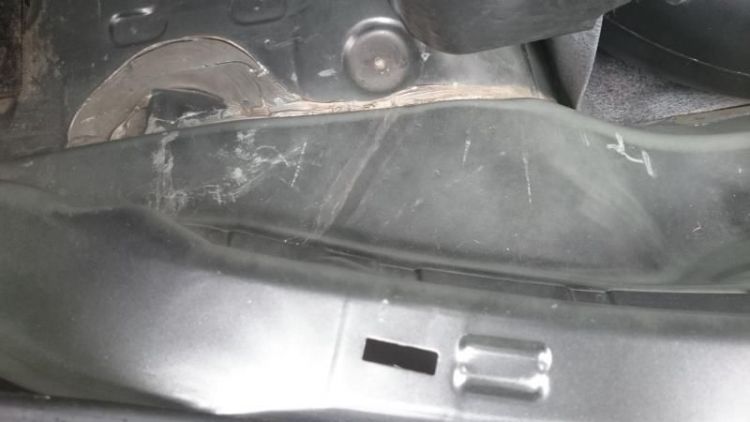

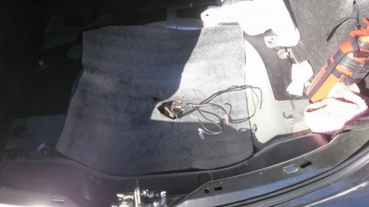

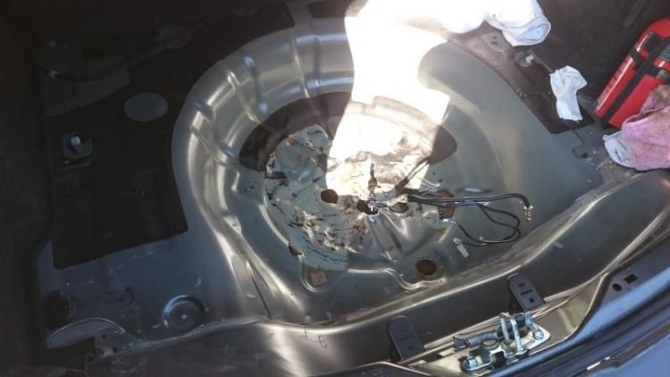

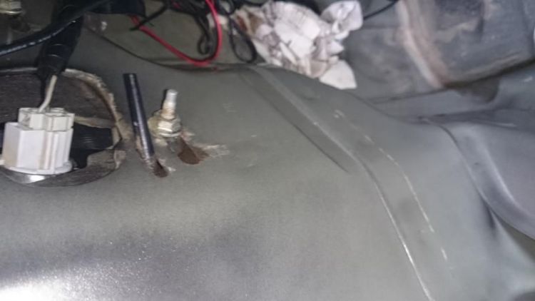

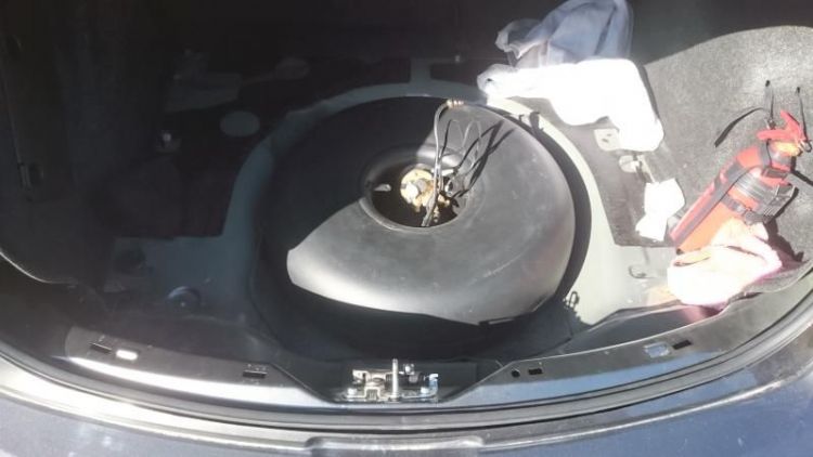

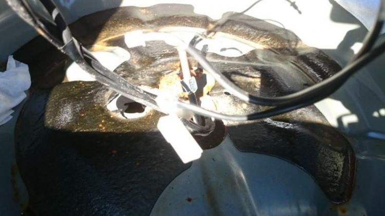

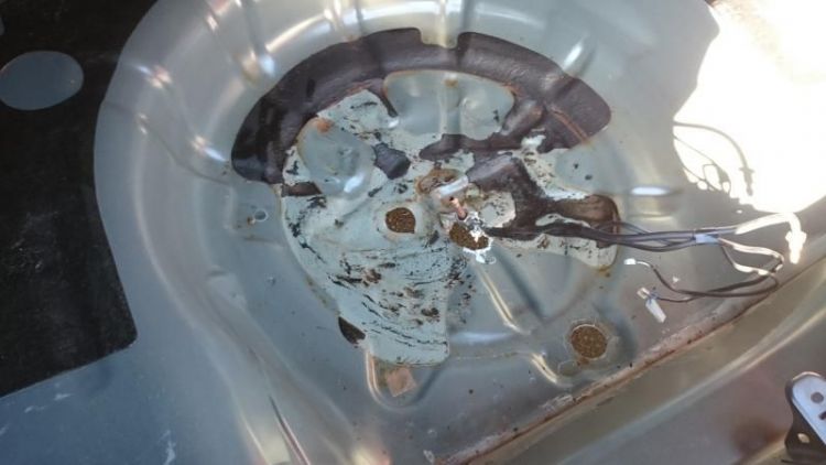

Elektrik ustasındaki iş bitince lpg cinin yolunu tuttum ve tankı sökmesini istedim. Söyledim durumu bagaja su sızdığını vs. Tankı çıkardığımızda karşılaştığım manzara korku filmi gibiydi. Tamamen pas, 3 parmak su doluydu. Hemen tıpayı açtım, girdap etkisiyle su boşaldı. Havlularla kurulayıp temizledikten sonra 2 kez wd40 pas sökücü sıktım 2-3 dakika bekledim paslara işlesin diye ve sonra havluyla sildim. Temizleyebildiğim kadarını temizledim, kaldı çıkmayanlar.
Mehmet Akın abimin aklıma soktuğu stepne yuvasını vurdurarak yüksekliğini azaltma yöntemini söyledim. Vurdurarak stepnenin orta kısmındaki yükselti indirildi ve dümdüz bir zemin elde edildi. Buraya tankı koyunca çok güzel oturdu. Eskiden 5 parmak yükseklik farkı varken, şimdi 1-2 parmak civarına düştü ve bagaj hacmi daha da arttı. Olası su olaylarına karşın zemindeki 2 tıpayı da açık bıraktırdım.

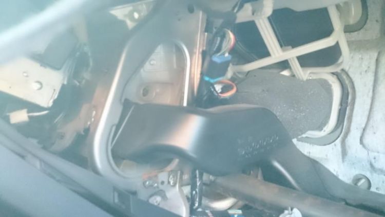

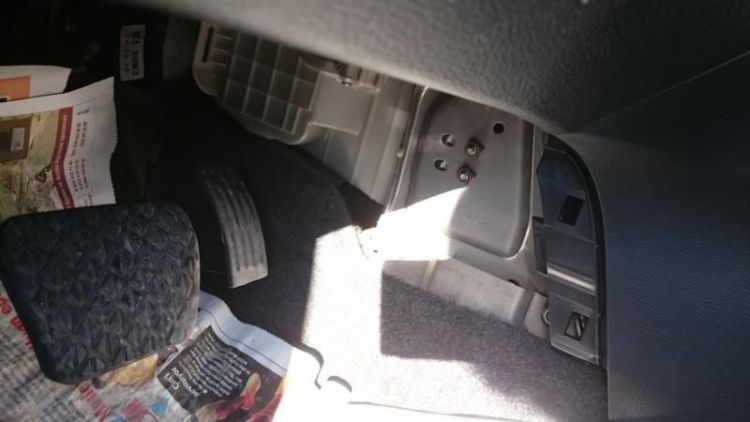

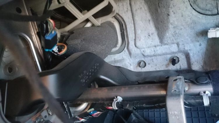

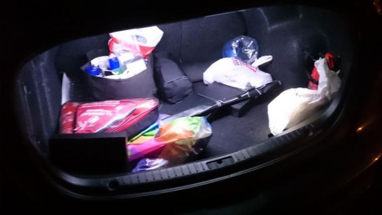

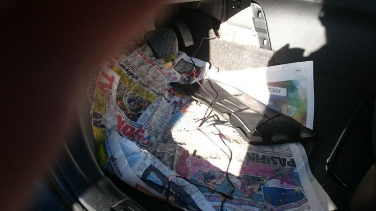

Ayak ucu aydınlatma için yolcu ayak ucunun üstündeki kapaktaki soketi kullanabilirsiniz. O sokette aktif güç var. Bugün led ampul bağladım ve iç tavan aydınlatmayla eş zamanlı çalıştığını farkettim. Ayak ucu karşılama aydınlatmaları için bu soketi kullanacağım. Aynı zamanda orta sütunlara kadar kabloyu getirip arka yolcu ayak aydınlatmasını da yapacağım kısmetse.
Yolcu ayak ucundaki sokette mor kablo - , kahverengi ise +.

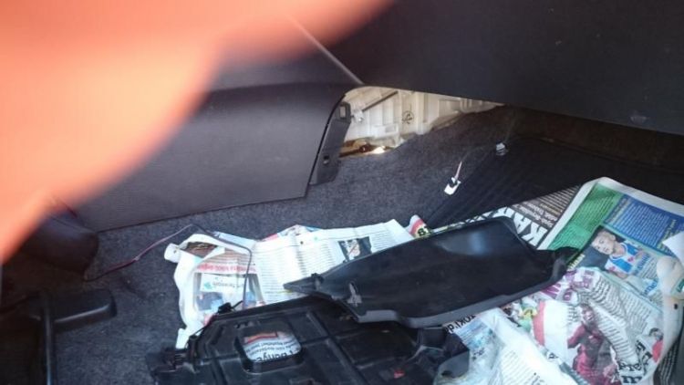

Ayak ucundaki plastik trimlerin en ucundaki parçaları çıkarınca iki taraf öbür taraftan görülebiliyor. Bunu fırsat bilip yolcu ayak ucundaki kabloyu ittirdim ve sürücü ayak ucundaki yerden de kabloyu aldım. Bir taraftan öteki tarafa kablo geçirmek isteyenlere örnek olabilir.

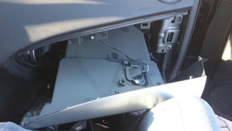

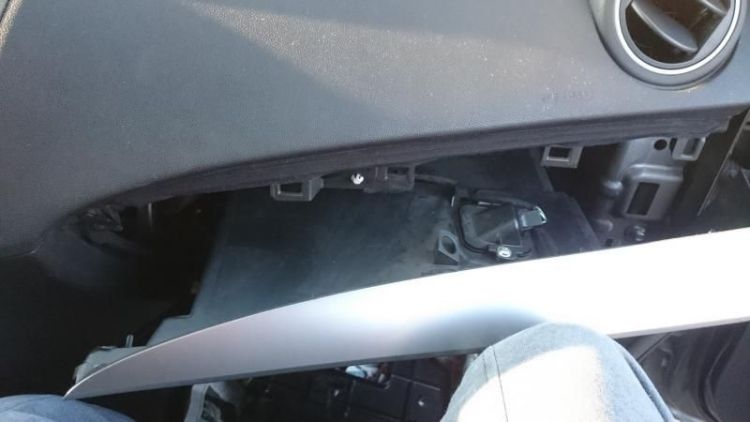

Bugün torpido aydınlatma ampulunu değiştirmek için torpidoyu ve yuvasını çıkardım. Led şerit konumda anlattım ama burada da paylaşırsam konu bütünlüğüne daha uygun olur. Kitapçıkta anlatıldığı gibi yol doğru izlenirse her şey tık tık zahmetsiz bir şekilde çıkıyor.
Torpido içi aydınlatma için de torpidoyu söktüm. Önce torpido kapağını söküyorsunuz. İki yandaki ayakları dışarı doğru itip kendinize çektiğinizde ayaklar kilitlerinden kurtuluyor. Diğer ayakları da çekerek çıkarıyorsunuz. Torpidoyu çıkardıktan sonra 2 tane vidamız var. Ardından kapı eşiği trimi ve kapı eşiğinin hemen üstündeki yan trimi çıkardıktan sonra torpido yuvasını çekerek çıkarabilirsiniz. Torpido içi aydınlatma ampulu halojen ve kopuktu teli. T10 ampul buradaki, T10 ledi yerine taktım ve park ya da kısa farları açınca buradaki ampul de yanıyor.
