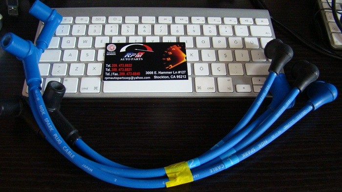

Yağ ve yağ filtresi ile hava filtresini Bursa'daki İnallar Mazda Y. Servisi 'nden alıyorum cunku hem kesin orjinal parça hem de fiyatı Internettekilerle kafa kafaya hatta daha ucuza bile geliyor (!) Ayrıca müşteriye ve insana çok güzel ilgi gösteriyorlar güzel bir ortamı var ve sadece parça almaya gittiğim için farklı muamele ile karşılaşmıyorum hatta sadece parça alan kişi olarak daha çok saygı ve ilgi görüyorum gibi geliyor. Bu sebepten dolayı ilerde bir bakımı onlara yaptırmayı düşünüyorum, yani arkama yaslanıp bir gazete okuyup servisin bakımı yapmasını seyretme olayını yaşamayı düşünüyorum, eminim ki elemanları benim kadar titizdir, yani öyle alelacele değil prosedürüne uygun dikkatli şekilde yapacaklarını tahmin ediyorum.
Ancak bazı parçalarda durum farklı, 2013 Haziran gibi ateşleme bobinleri değişmeye karar verdiğimde  aldığım adet fiyatı 350TL'ydi. Amerika'da "Avondale"adlı Mazda servisinden aynı parçayı gümrük, kargo dahil 170TL'ye getirttim. Şimdiki dolar kurunda rakamlar değişiktir. İlhan'ın bahsettiği ağzımın yanması sorunu ise, Amerika'dan önce Yunanistan'da bir Mazda servisinden aynı parçayı eBay üzerinden kargo dahil 155TL'ye aldığımda oldu (onda AB old için gümrük yazmamıştı) 155TL'lik o bobinin soketlerini takarken aşırı zorlanmıştım, nitekim sonra sahte olduğu ortaya çıktı! eBay'in alıcı güvenliği sayesinde satıcıya parçaları iade ettim ve paramı geri aldım.
Verdiğin link yani http://www.mazparts.com/ düzgün bir satıcıya benziyor cunku fiyatları ve ürünleri kontrol ettim orjinal ürün en uygun fiyat düzeyinden satıyorlar, ondan daha aşağıda fiyatlar olsa "sahte ürün" satan yer diyebilirdim. Ancak sahte parça satanlar genelde ebay veya alibaba gibi ortak portalları tercih ediyorlar (onlarda kendi e-Ticaret sitesi yapacak kafa da olamayacağı için .) Mazparts kendisi sıfırdan uğramış site yapmış, o yüzden  insanları kandırmak gibi bir misyonu olacağını hiç sanmam.
Bu arada, 1-2 ay önce özelden RX-8 parça temini soran bir arkadaşla sohbet esnasında, RX-8 bujilerin de sahtelerinin satışta olduğunu gördüm. Ona cok saşırdım cunku bobin pahalı parca sahtesi iyi para getirebilir fakat buji ucuz parça, onun dahi sahtesini yaparak para kazanmaya calışmak oldukça aptalca geldi. NGK bujinin sahtesi, eBay'de dolaşıyor. Konuyu doğrulamak için NGK kendi websitesinde özel bir sayfa da koymuş ona bakabilirsin.
RX-8 için bujiyi eBay'den aldım ve aldığım ilanın linki tam olarak: http://www.ebay.com/itm/4-RX-8-NGK-Laser-Iridium-Spark-Plugs-RE7CL-RE9BT-Leading-Trailing-1-3-2004-2011-/160830716572
Bu satıcı tamamen güvenilir zaten dikkat edersen 28.000+ alıcı yorum yapmış o kadar geniş bir kitleye ürün satan kişi yamuk olamaz.

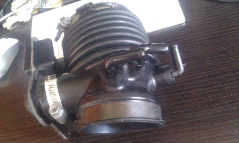

Aynen. Önerdiğim satıcı eBay'de AutoPartsSupplyGroup rumuzlu satıcı ise güvenilir. Bu arada arşivde 2013'te bakımını yaptığım hava emiş borusu resmi de çıktı:
(resim boyutu: 90kb)
Bu parçanın üstündeki 3 adet L şeklindeki boruyu yeniledim cunku soldaki 2'si tam ortadan kırıktı. Büyük ihtimalle sandık motor değişirken kırılmış olmalılardı ve üstünü yapıştırıcı ile kapatmışlardı. Bu parçaları Ankara'da bir Mazda Y. Servisinden aldım ve fiyatı oldukça uygundu, y.dışından getirtsem kesin pahalıya gelecekti ayrıca kargoda yine kırılm ihtimali bile olacaktı. Buradan şu sonuç çıkar: En iyi parçanın nerde hangi şehirde olacağı diye birşey yok, en uygunu kendiniz buluyorsunuz. Buji kablolarını eBay'den almıştım arşivden onun da resmi çıktı.
