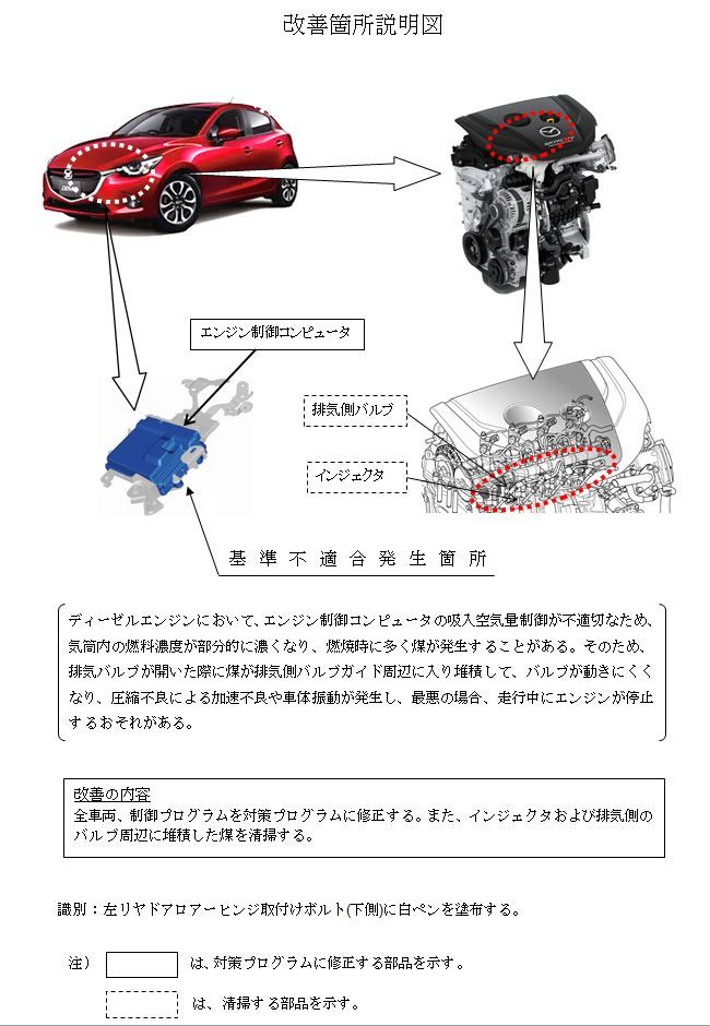

Aksam ustu teste ciktim .Motor rölantide 10 sn de bir periyodik olarak bahsi gecen ses 3 sn suruyor .Forumda arkadasin biri motorun ses videosunu cekmis ayni ses bende de var .Zamanla cogalicak gibi.Japon Mazda sitesine girdim ,cx 3 geri cagrilma ,sorunlar, cozumleri ,hangi araclari kapsadigi bilgileri mevcut .Ekran resimlerini yukleyemedim .En son 2 eylul 2016 geri cagrilma sebebi tumunu kapsiyo .Aynen cevrip buraya kopyalyom.
Dizel motorda, motor kontrol bilgisayarının yanlış emme havası miktarı kontrolü, silindir yakıt konsantrasyonu kısmen koyu, çok kurum yanma sırasında ortaya çıkabilir. Bu nedenle, egzoz valfi yatırılır açılır kurum egzoz yan supap kılavuzu yakınında girer, vana taşımak zordur, kötü hızlanma ve araç gövdesi titreşim en kötü durumda, motor sürüş esnasında durdurulur nedeniyle sıkıştırma hatası oluşturulur riski vardır.
Çözum.:
Tüm araçlar ve koruma programında kontrol programı değiştirin. Ayrıca, enjektör etrafında valf ve egzoz tarafında biriken kurum temizleyin.
Kendi aracimdada bosta 2000 devrde titresim hissettim:-
http://www2.mazda.co.jp/service/recall/717/724/729/727/105/99/004665.html
Geri cagrilmayla ilgili bilgiler bu sitede mevcut arkadaslar.
