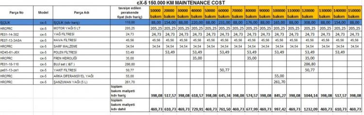

Mazda CX-5 Bakım Periyotları
Leskylor
Güzel bir çalışma olmuş. Kaynağınızdan diğer modellerle ilgili maliyetleri de isteyebilir misiniz?
Paylaşım için teşekkürler. Fren balatası vs. eklenirse fiyatlar biraz artar normal ama çok abartılı gelmedi şahsen bana arabanın bakım ücretleri.

selamlar, bugun bursa inallar servisi ile gorustum, aracimin 45000 km de oldugunu belirttim, bana 1600 ila 1700 tl arasi bakim maliyetim olacagini soylediler, bu miktar bana cok fazla geldi, suanki guncel maliyetim ne olur acaba, bilen varsa lutfen bilgilendirebilirmi
11 saat önce, Grknrbtr :
Km ile fiyatlandırma mukayesesi yapmamız mümkün değil maalesef.
X Kullanıcının 45 Bin km'de ön fren disk / balataları değişir.. Y kullanıcınının 65-70 bin  Km'de değişir.
Fiyat konusunda yorum yapabilmemiz için ilgi tutarın içeriği/detayı lazım.
2 saat önce, Grknrbtr :
Motor yağı, hidrolik yağı, yakıt yağ ve polen filtreleri değişecek
Sırf bu kalemler için mi 1600-1700 Lira istiyor İnallar servisi ?Eğer öyle ise ve buna eminseniz direk Mazda Türkiye'ye şikayet oluşturun. Hatta mümkünse bunu İnallar'dan yazılı e-posta ile isteyin, teklif versinler güya size.
Bizim şirketin Bmw-Mercedes lüks araçların ara periyodik bakımları bu kadar tutmuyor !
Bu güne kadar forumda 100-200-300 lira vs farkın olduğunu gördüm.. Kimisinde işçilik ücretinden kaynaklı kimiside farklı marka motor yağı kullanıldığından oluşmuştur. Ama bu kadar fahiş fiyat farkı ne duydum ne gördüm forumda.

Arkadaşlar Babamın CX-5 2013 model aracını servise götürdü 107 bin km de yıllık bakımını yaptırmak için. 4200 TL(indirimli 3800 TL) fatura çıkarmışlar! Şanzuman filtresi, buji, triger kayışı vb. ekstra parça değişimleri yapmışlar.  Bana çok fazla geldi. Siz ce de öyle değil mi? Geçen yılki 100 bin bakımına 800 TL ödemiştik..
