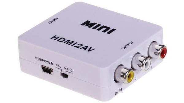

Evet teknik olarak mümkün ama biraz dolambaçlı.  Aşağıdaki kabloyu alıp bağlaman lazım. O kablonun ucunada eğer gerekiyorsa hdmi çevirici ile, gerekmiyorsa direk olarak bir cihaz bağlayabilirsin. Eğer kameranın kendi video çıkış özelliği varsa direk onun kablosunu takabilirsin. Eğer yoksa, telefonundaki görüntüyü yansıtmak için ufak cihazlar var. Onlardan takabilirsin. Yanisi mümkün. Ya da android telefon kullanıyorsan, screen cast yüklüyorlar tweaklerle ama tavsiye etmem. Onunla da görüntü aktarımı yapabilirsin.
Kameranın video çıkışı yok maalesef. Telefon görüntüsü aktarma işi biraz sıkıntı çünkü eşim kullanıyor ekseriyetle. Oda hayatta uğraşmaz söker atar ne var ne yok :)
Yinede alayım ben kabloyu, kızlar yolculuklar olunca birşeyler izler en azından. Kablo nerde satılır, servis montajını yapar mı?

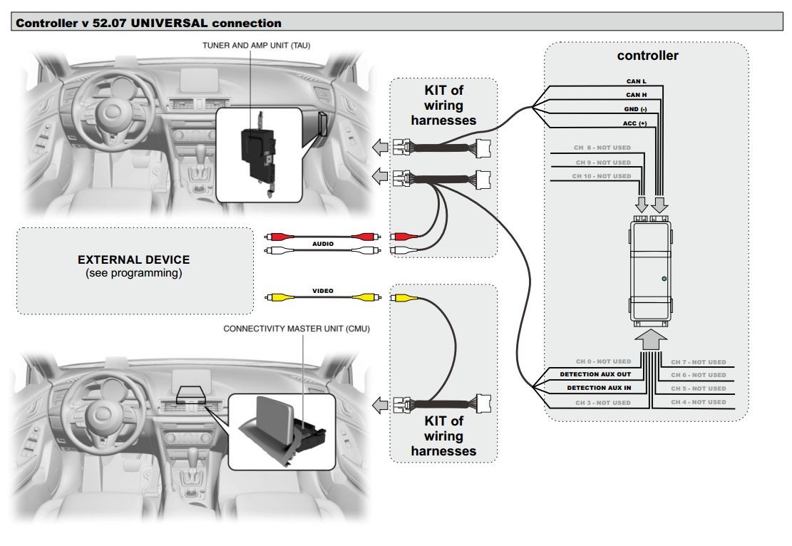

Kabloyu almak biraz sıkıntılı.
http://www.mzdconnect-art.16mb.com/en/Main
Bu arkadaş satıyor kabloyu. Rusya'da kendisi. Servisin takacağını zannetmiyorum. Sitesinde nasıl takılacağı yazıyor. İki kısımdan oluşuyor. Görüntü girişi CMU nun arkasına, ses girişi de tuner modülüne takılıyor. Kesme biçme yapıştırma gibi bir şey yok. Araya köprü gibi giriyor.
Aux moduna geçtiğinizde görüntü ve sesi veriyor. Pratik bir kit. Fiyatı biraz tuzlu. 150 dolarcık. Ebay üzerinden satılıyor ama malesef ülkemizde paypal yasaklı olduğundan alamıyoruz.
http://www.ebay.com/itm/Video-interface-Mazda-2-3-6-CX5-CX3-MX5-CX9-Miata-Toyota-iA-Scion-iA/331959760845?_trksid=p2047675.c100011.m1850&_trkparms=aid%3D222007%26algo%3DSIC.MBE%26ao%3D1%26asc%3D39344%26meid%3D996c438ff3bb435c846c5845b8d3339d%26pid%3D100011%26rk%3D1%26rkt%3D3%26sd%3D331929259467
Ben arkadaşla direk görüştüm. İngiltere'deki banka hesabımdan, Rusya'daki banka hesabına parayı yolladım direk. Pazarlık yapıp 120 dolara anlaştım. O da kargoya verdi. 6 günde ulaştı elime. Henüz takma fırsatım olmadı ama en kısa zamanda takacağım. Ben Apple TV bağlamayı düşünüyorum.

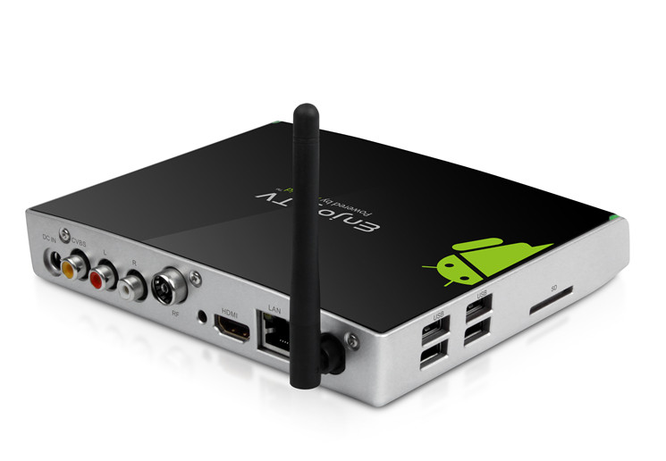

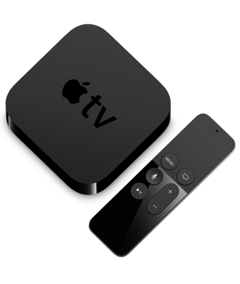

Apple TV 4. nesil yatıyor evde öyle. Hatuna yılbaşında işyerinden hediye etmişlerdi. Cihaz normalde 220 normal prizden çalışıyor ama ben biraz modifiye ederek bunu araçta çalışır hale getirmeyi düşünüyorum. HDMI to RCA çevirici ufak cihazlar var.
Bu cihazlar ile de yukarıdaki kite HDMI herhangi bir cihazı bağlayabiliyorsunuz. Apple TV 4. Neslin hoş bir kumandası var. Normal kumandalar gibi kızılötesiyle çalışmadığı için, cihazı direk görmesine gerek yok. Bluetooth üzerinden çalışıyor yanılmıyorsam. Apple TV yi torpido güzüne, diğer gerekli ekipmanları da, torpidonun arkasına yerleştirmeyi düşünüyorum. Böylelikle tertemiz bir uygulama olabilir. Her şey yolunda giderse, cep telefonundan internet paylaşımını Apple TV'ye vereceğim. Youtube, canlı televizyon kanalları, Apple TV'ye yüklü dizi ve fimler, internet radyoları ve en önemlisi iphone görüntüsü yansıtma ile google navigasyon vb. programlar olacak. Apple TV'ye alternatif olarak Android TV kutuları var.
Bunların avantajı da, bazı modellerde, yukarıdaki gibi hdmi dönüştürücüye ihtiyaç olmuyor ve ekstra usb girişi ile disk falan takılabiliyor. Milyon tane uygulama var bildiğiniz gib Google Playstore da. Bu cihazın dezavantajı kumanda olayı. Bu yöntem ile aracın CMU suna ne bağlarsanız bağlayın, dokunmatik ekranı kullanamıyorsunuz. CMU sadece televizyon görevi görüyor. Bütün etkileşimi, bağladığınız cihazların kumandaları ile yapmak zorundasınız. Apple TV nin kumandası acayip pratik ve üzerinde touch panel var. Kumandaya bakmadan kullanabiliyorsunuz yani. Bakalım denemelerimi yapacağım. Sonuçlarını paylaşırım.

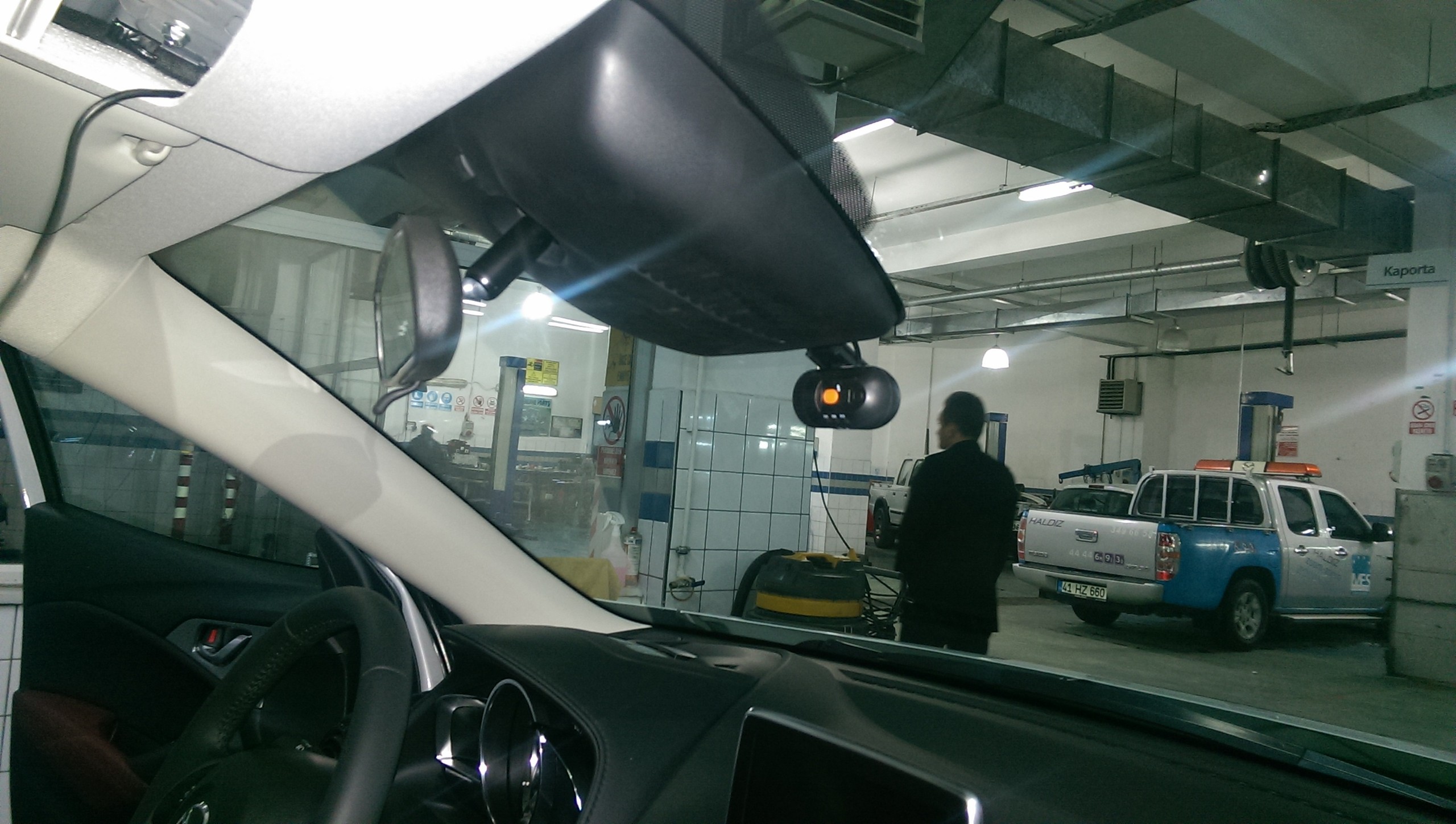

Her aracımda olmazsa olmazımdır güvenlik kamerası. Şimdiki aracım eşime ait ancak, onunda sürekli yol yapması nedeniyle kamera montajı zaruri. Allah muhafaza kaza vs'de belgi niteliği oluyor.
Kamera özeliikleri şöyle; Dahili gps ve ekranı yok. Ekranlı almama nedenim aracın ekranını ileriki zamanda ihtiyaç halinde kullanmak. Gps olan modeller çok çok başarılı ancak malum dolar kuru biraz cebi zorluyor.
İleiki evrede alabilirim.
Kamera linki;
http://www.aliexpress.com/item/Mini-HD-720P-Car-DVR-Video-Recorder-Vehicle-Dash-Camera-with-G-Sensor/32231933976.html
Montajı anlatayım;
Aracı aldıığım gün ( İzmit Haldız ) plakanın takılmasını bekliyorum. Daha önce servis müdürü ile görüştüğümde, montajın serviste yapılasının iyi olacağını, garanti vs başımın ağrımaması için tavsiye etmişti.
Ancak, servis sahasında elektrikçilerinin olmadığını söylediklerinde şaşırdım. Tabiki gerekçeyi duyunca helal olsun dedim :) Maxda elektrik arızası yapmıyorki personel olsun dediler :) Neyse,
O vakit bir mekanik ustası tahsis etmelerini, tavan aydınlatma ve radar ünitesi kapaklarının sökümü konusuna yardım etmelerini rica ettim. Arkadaşlar gerekli hazırlıkları yaptı ve bende elektriksel montajı hallettim.
( mesleğim akülü fotklift onarımı, branşım elektronik )
Montaj fotoları;
Birde vidyo koyalım. Hafta sonu çekim yaptım. Gölcük, Beylik'te
Buda bonus :)
