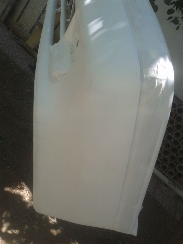

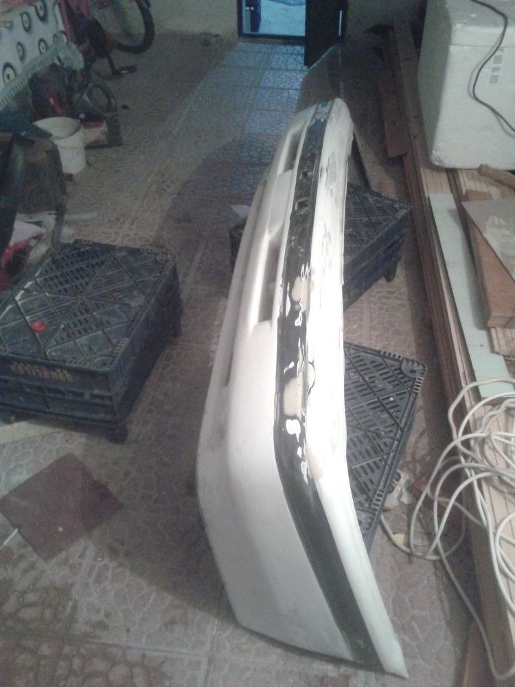

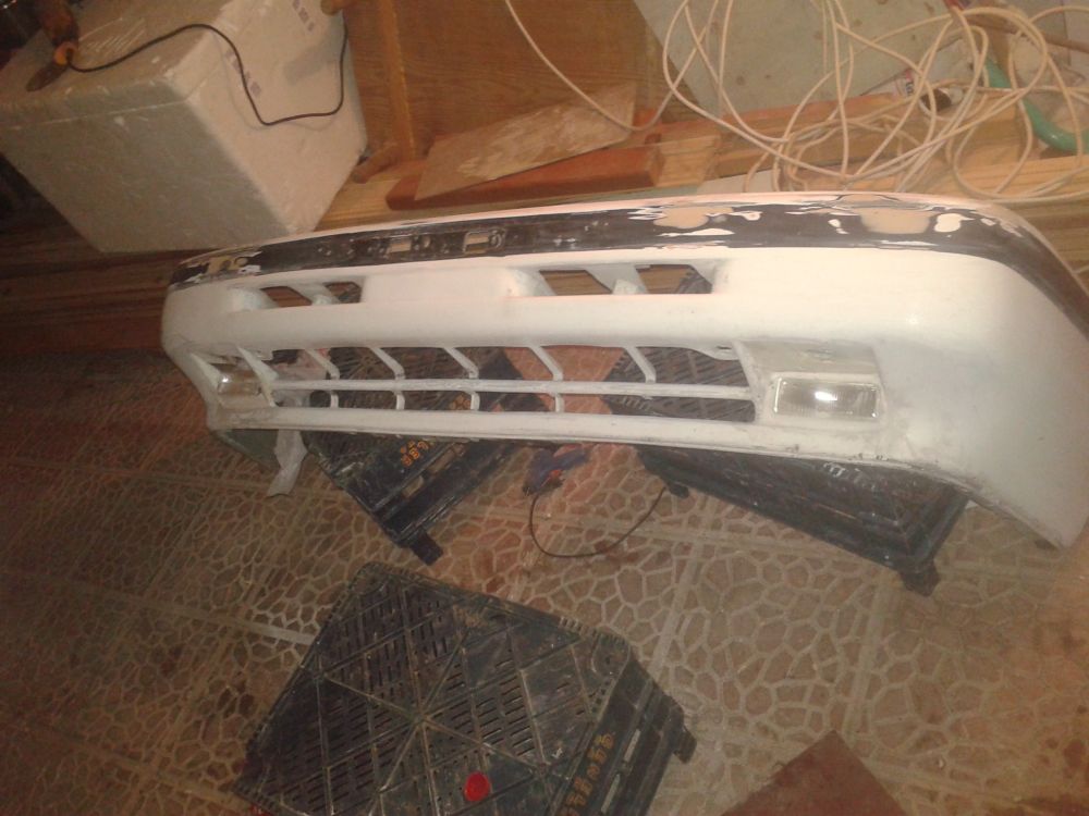

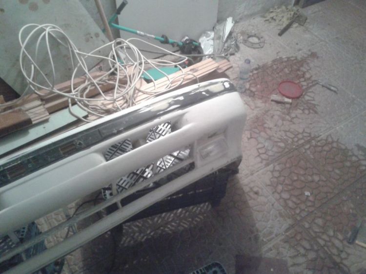

Cumartesi günü eleman sıkıntısından dolayı işler biraz sarpa sardı..Gece 12 ye kadar dükkanda durduktan sonra hemen eve gidip iş elbiselerimi giydim,bismillah dedim.. O gece ince macunu,zımparası,sulu zımparası vs. herşeyini 04:00 civarı gibi bitirdim.. İşi o kadar sıkıştırmamın sebebi babamgilin acilen köye gitmeleri gerek ve benim arabaya umut bağladılar..Tamponu hemen tak köye gidecez dediler.
Pazar günü geç yatmamın vermiş olduğu yorgunlukla ancak 11 de uyanabildim..Kahvaltımı yaptım ve ardından şu işe gündüz gözü ile bir bakayım dedim..

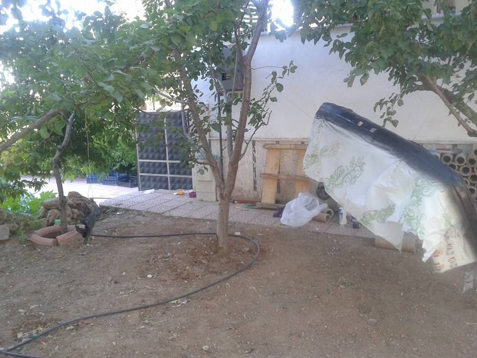

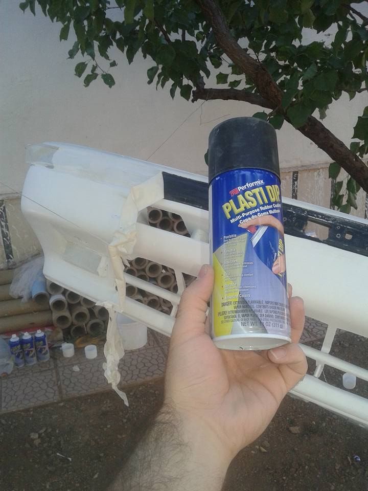

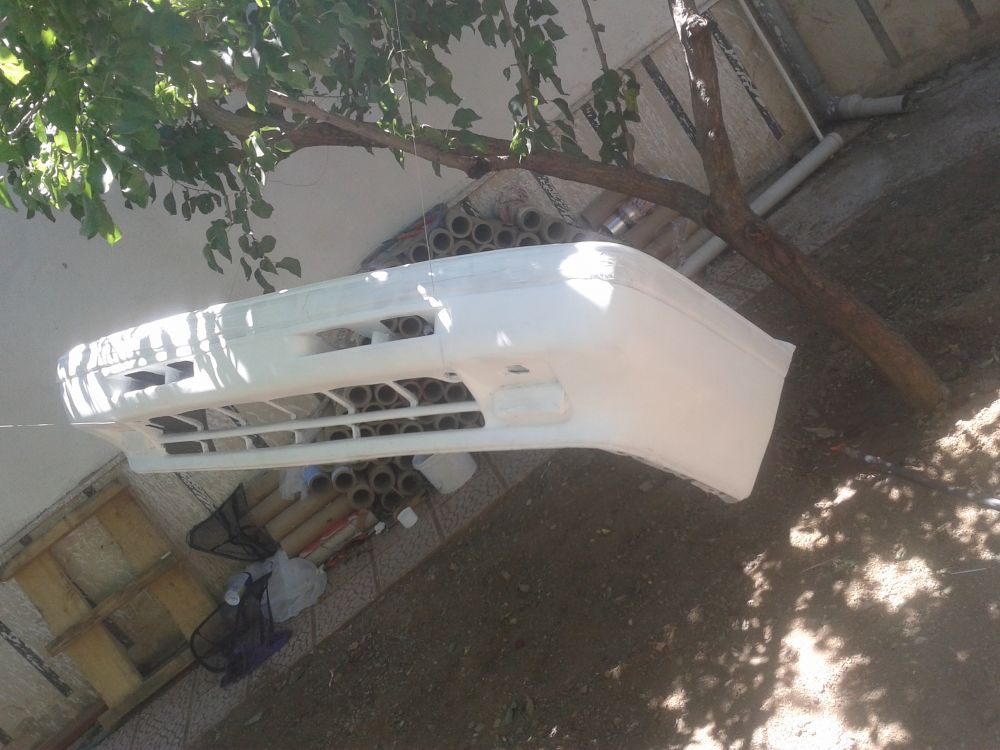

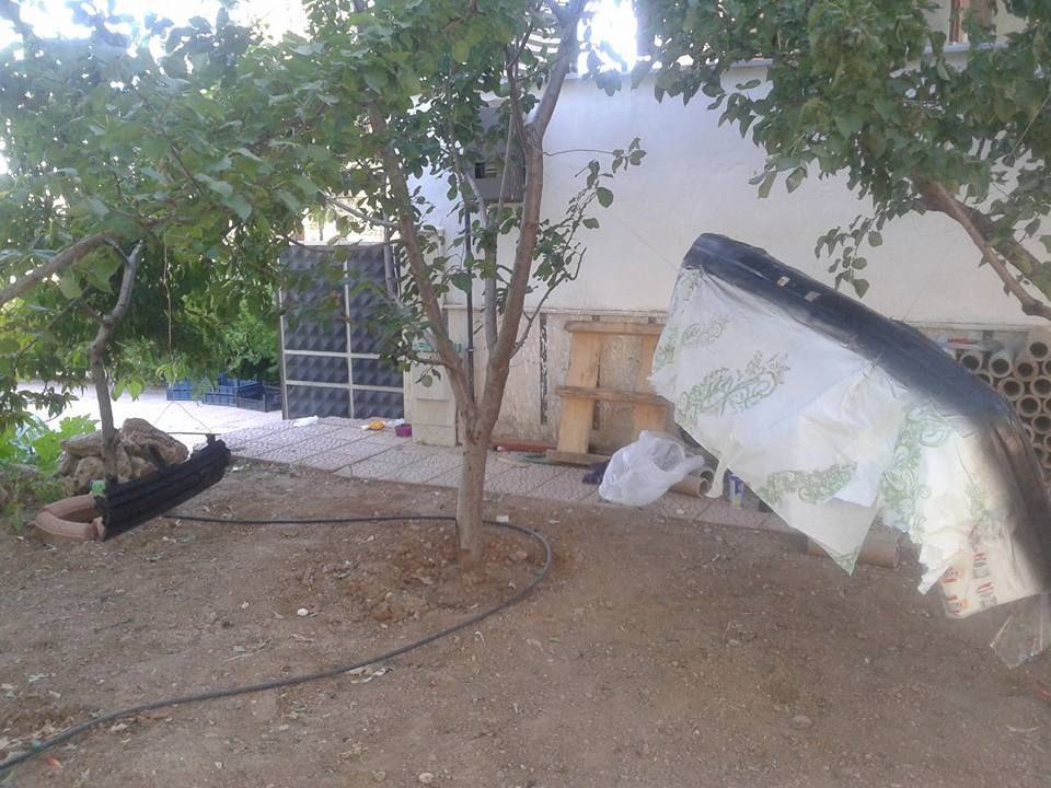

Son rütuş,ıvır zıvırını halledip hemen fırın boya bölümüne geçtik :D Bahçede ki kayısı ağacıyla şeftali ağacı sağolsun bana baya bir yardımcı oldu..Teller ile tamponu havada askıda kalacak şekilde bağladım..Maskeleme işlemini gerçekleştirdim;
20160724_134026.jpg20160724_134031.jpg13775583_654120518077012_2755908680764662498_n.jpg
Beyaz boya ile işlem bitince siyah şerit için tekrar maskeleme yaptım..(Bu işlemler sırasında yardım edenim yok)
El atmışken panjuru da boyayalım dedik.. Mazda nın M harfinin içi düşmüş AZDA yazıyor du onu da maskeleyip verdim kutsalı dayadım kutsalı :D
13754464_654120468077017_8751083005800294386_n.jpg13716037_654120444743686_6718113534815907674_n.jpg

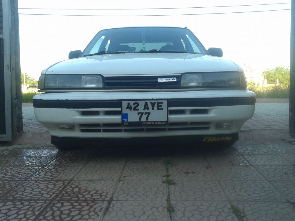

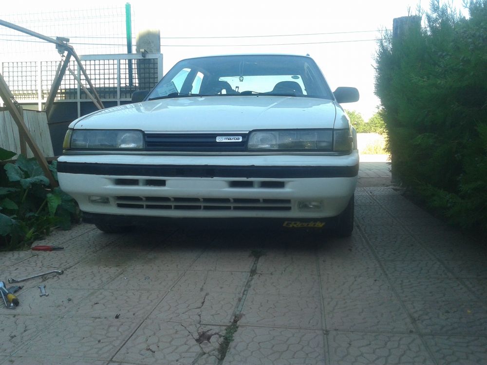

Boyama işlemlerim bitince (Beyaz boyayı 4 kat attım siyah boyayı da 6 kat attım panjur dahil) biraz kurumasını bekledim..2 saat sonra tekrar işimin başına geçtim,Saat 16:30 da tamponu takmaya başladım.Tek başıma o tamponu ve panjuru takltım.
Aylar öncesinden almış olduğum lip i de taktım.
Kuşakta gözüme batan siyah fazlalıklar vardı..Siyah yeri boyarken maske ye yapıştığı için maket bıçağı ile kolayca temizledim, bu esnada babamgil geldi,hadi oğlum hadi daha bitiremedin mi dedi..(Ya sabır) Acele etmeye başladım,Sol tarafta ki siyah pislikleri fotoğraflara bakınca fark ettim.Araba bugün akşam gelecek onları da temizleyecez artık..
Apar topar söktüğüm plakayı da taktıktan sonra aracı teslim ettim :D

Sen 2 kutu al,kaputa yapışıp kolay kolay çıkmaması için 100 mikron kalınlığına ulaşması lazım..O dedikleri 100 mikron kalınlığı da en az 4-5 kat atıldığında ulaşılıyor..
Ben yıkamacı eleman tanzikli suyu tutunca boya sökülüp gelecek diye bekledim ama tık ses bir gram atma olmadı.
Sökmek istediğiniz zamanda ise bir ucundan yaralayıp (benim ilk çektiğim videoda ki gibi)asılmanız gerek..Boyaya zarar vermez.
