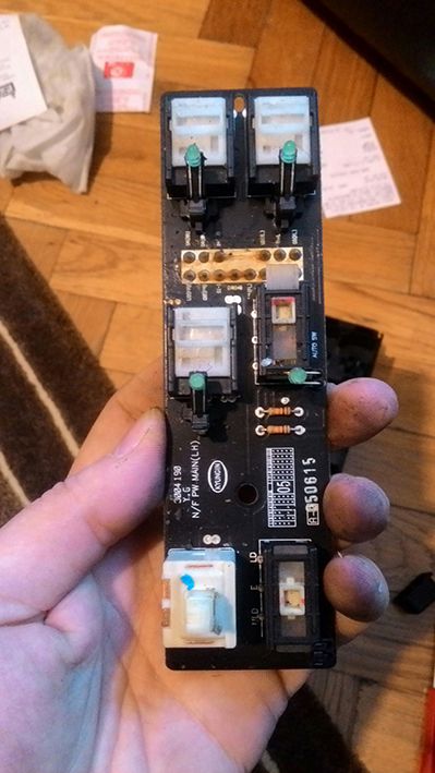

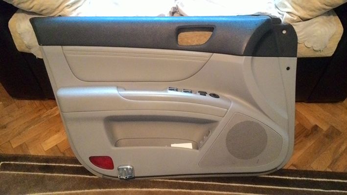

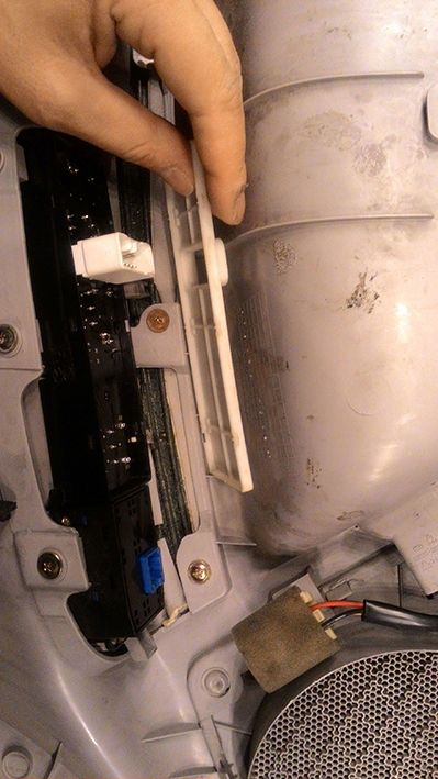

Şöför tarafı cam otomatiklerinin gri renkli sıfır plastiği  bende var lazım olursa bilgin olsun, bendeki bej rengi nin tuşları bozulmuştu parçacıda uygun fiyatlı gri bulabildim, sadece tuşları kullanıcam henüz yaptırmadım...

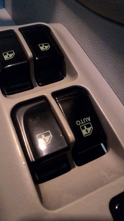

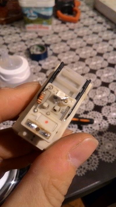

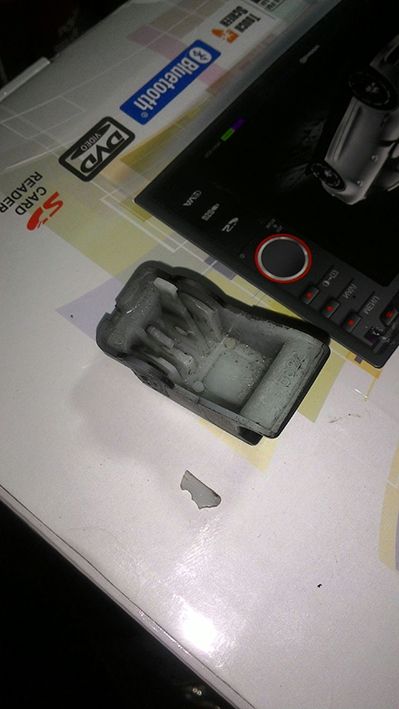

Teşekkür ederim Emre Bey, bu araçlarda şöför tarafı cam düğmesinin bozulması kronik bir sorun sanırım. Benim aracınki de bozuktu yani bozuk derken iç kısımdaki tırnak kırılıyor ve düğme düşük bir şekilde duruyor. ben düğmeyi söküp iç kısmına bir yay koyarak bu sorunu hallettim. Eğer kendiniz değiştirmek isterseniz ben de sökme takma fotoları mevcut. buraya da yükleyebilirim.
Evet aynı şekilde bendeki tırnak da kırık olunca idareten tuşların yerini değiştirdik, diğerleri iptal oldu tabi :) parçayı ebay fiyatına imparator otomotiv bostancı da  yeni buldum..
Sağ taraftaki tuşda bir çalışıyor bir çalışmıyor,henüz düşük durmuyor ancak yay gibi çözümleri işe yarayacaksa resimleri görmek isterim.. Hem bu tamirat tüm markalarda  işe yarayabilir..
Aracın şöför camı düğmesinde sorun var iç kısımdaki tırnağı kırılmış çalışıyordu ama aşağı düşük vaziyette duruyordu.
Bende alt kısmına bir yay ilave ederek sorunu çözdüm.

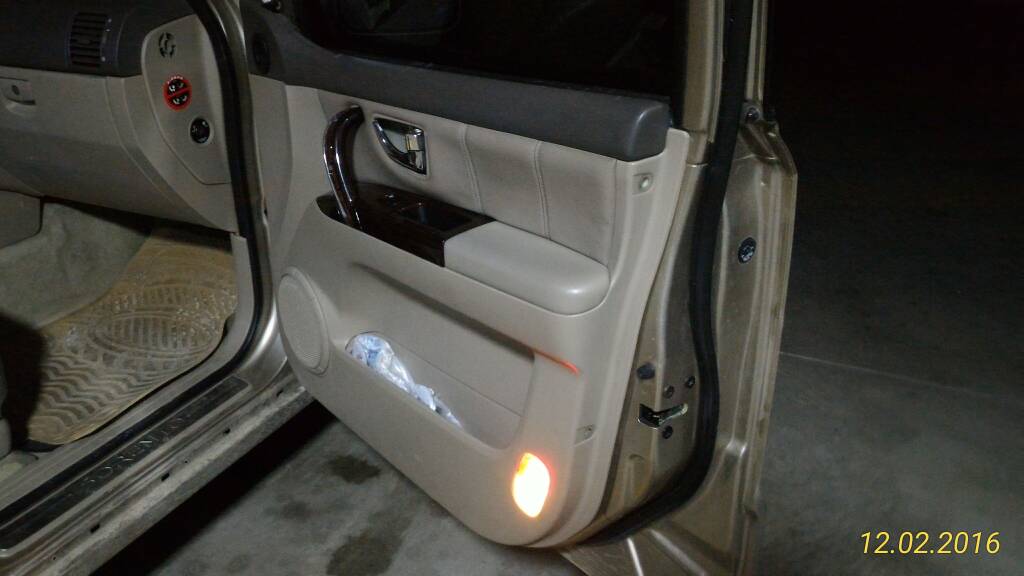

Hazır kapı pandizotunu sökmüşken görüntüsü hoşuma gitmeyen ışıklı logo aydınlatmasını da söktüm.
Ayrıca bagaj açma tuşu geri çekince bazen çekik vaziyette kalıyordu. Biraz wd 40 sıktım şimdilik sorun yok.
Teşekkürler , çok güzel bir örnek oldu, düşük tuş çok sinir bozucu oluyor, bende arkadaki sağlam tuşu düşük tuş yerine,  öne taşıdım ancak bu sefer diğer camları açma kapama işi iptal oldu :) ...
Sizi gidi Sonata'cılar sizi... Vallahi iki otomobil tutkunu bir araya geldi. İki arkadaşımızda da Sonata var..Bizleri çok güzel hareketler beklediği kesin. :tey:
12 saat önce, emregc :
ben de ilk başta aynı işi yapmıştım sol arka ile sol ön tuşun yerini değiştirmiştim. sol ön tuşun sol arkada çalışmamasının nedeni arka tarafında küçük bir çentik var orası engel oluyor. orası kesilirse ön taraftaki gibi çalışabilir. bende diğer camlarda sorun olmamıştı. sol ön tarafı da yay koyarak halledince şu an sorunsuz bir şekilde kullanıyorum.

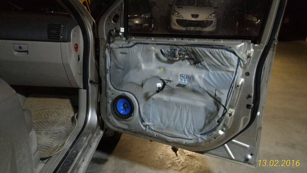

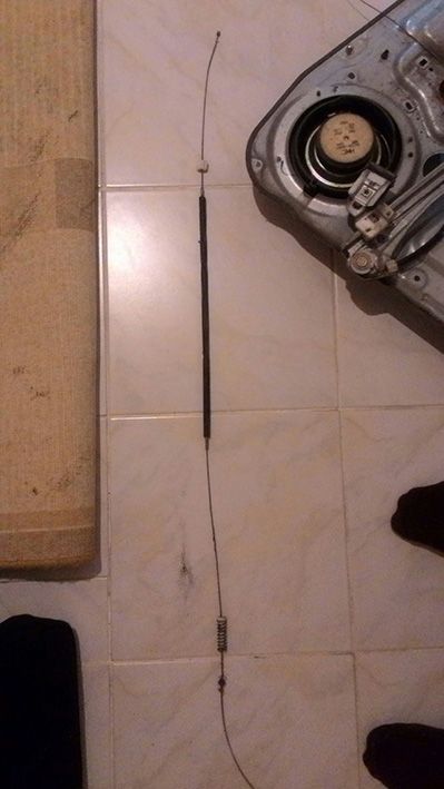

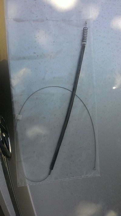

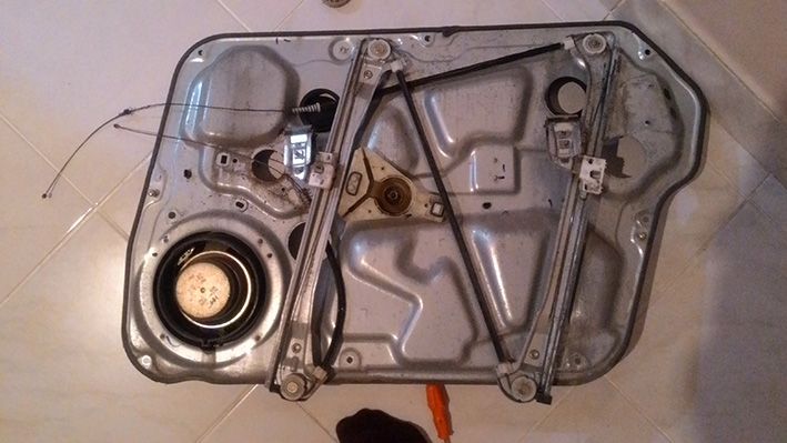

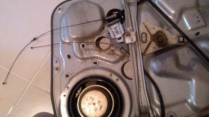

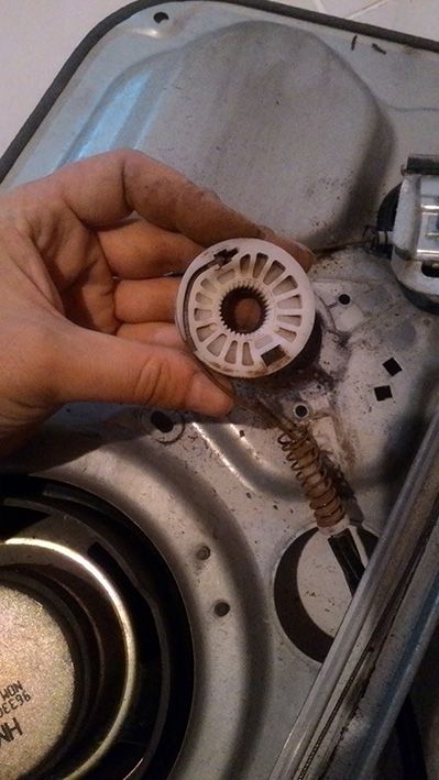

Ayrıca bugün topkapı tarafına gitmiştim aracı parkettim camı kapatacağım katur kutur bir ses geldi cam kapanmıyor. elle filan denedim nafile. Bende söktüm kapı pandizotunu iç kısımdaki kapağı da söktüm cam hareket etmediği için vida açma delikleri var normalde ama oraya denk gelmiyor zor zor alt kısımdan anahtarla camın vidalarını gevşettim. camı araya tornavida sıkıştırarak geçici olarak kapattım. Biraz önce de krikoyu komple söktüm telin bazı parçaları kopmuş ve mekanizmayı sıkıştırmış. Sorunlu teli krikodan ayırdım. Yarın tel işi yapan bir yerde yeni tel yaptırmayı düşünüyorum. Bakalım inşallah telle hallederiz de  komple krikoya mal olmaz bu iş. kapakla beraber bayağı pahalıdır.
Merhaba Arkadaşlar bir üst mesajda da bahsettiğim gibi cam krikosunda problem olmuştu. Yüksel ustanın yanına gittim sordum o da tel işi yapan bir yere yönlendirdi. 10 tl ye teli değiştirdim ve geri topladım. şu an sorunsuz bir şekilde çalışıyor.
Bu teli yaptırdığım yer
Bu da telin yeni hali

kapının içinden strafor , xps ,köpük, taşyünü  v.s.   bişeyler çıkmadı mı ???
Elantrada kapı pandizotu içinde yün benzeri birşey vardı. Ama onda komple kapakla kapatılmamıştı. Bunda komple kapak olduğu için gerek duymamışlar sanırım. kapı iç kısmıyla pandizot arası komple kapalı.

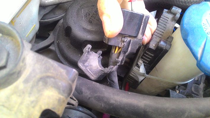

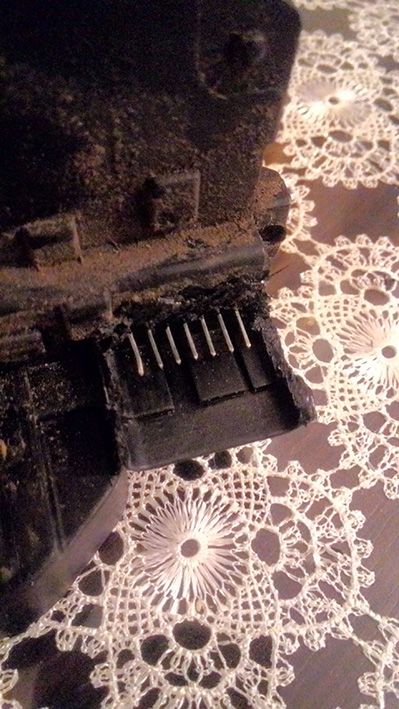

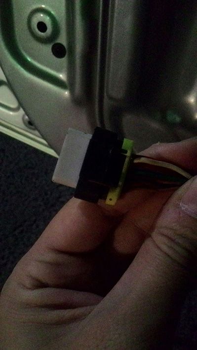

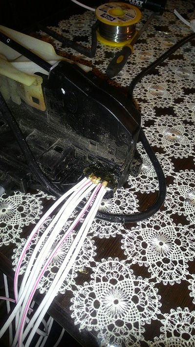

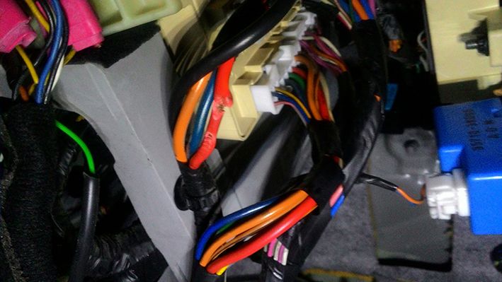

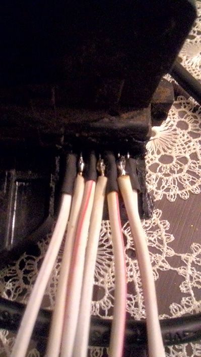

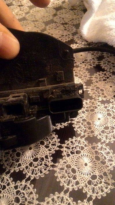

şöför kapısı bazen açılmıyordu soketten şüphelendim çok cins bir soket var tırnak tutmayınca hemen geri bırakıyor.
Önce cırt kelepçeyle geri bırakmamasını sağladım ama yine sorun çıkarınca sorunu kökten çözmeye karar verdim.
Mevcut sokete lehim yapıp başka bir soket kullandım.
Şu an için eskisi gibi çalışıyor umarım bir daha sıkıntı çıkarmaz çünkü bunu sökmek için kapı pandizotunu. cam krikosunu, camı, kapı açma koluna kadar kapının üzerinde ne varsa sökmek gerekiyor.
bu soketin orjinal hali
lehim yapmak için üstten kestim
lehimden sonra birbirine temas etmemesi için makaron kullandım
üzerine sıcak silikon sıkıp bantla sardım
çekince zarar görmemesi için kenardan cırt kelepçeyle sabitledim soketin son hali bu şekildedir
Bu da arızalı soket tırnak olmazsa kesinlikle tutmuyor.

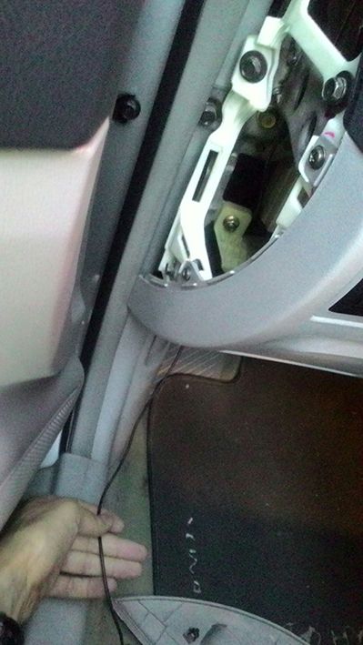

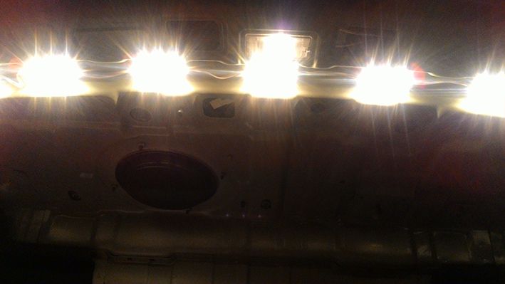

İç aydınlatmalara da yavaş yavaş el atmaya başladım.

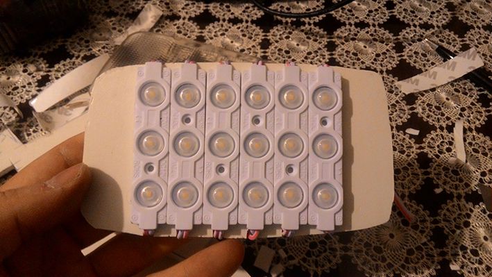

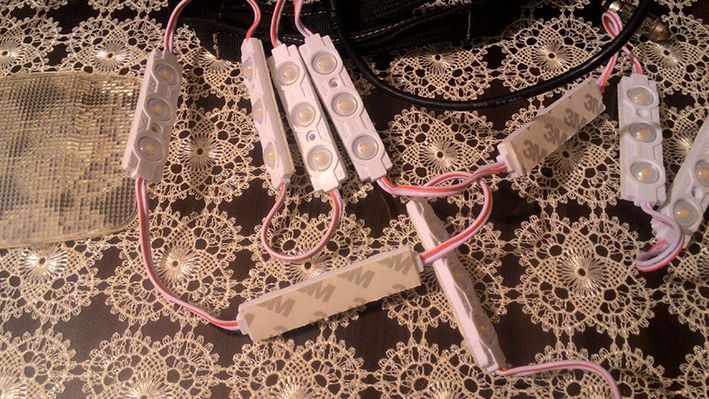

Tavan lambası, Harita okuma lambaları, Ön ayak aydınlatmaları ve Bagaj aydınlatmaları Led yapıldı. Bunlarda geniş açılı gün ışığı rengi modül led kullandım. Şerit lede göre çok daha iyi bir aydınlatma sağladı. ben modül ledden çok memnun kaldım. kullanacak arkadaşlarada tavsiye ederim.

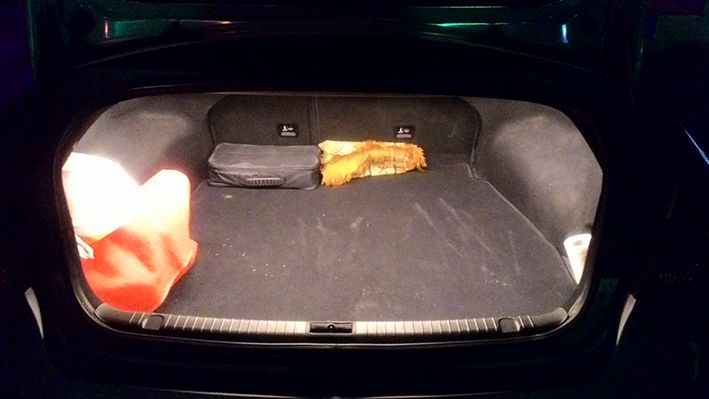

Öncelikle Bagaj aydınlatmasını Yaptım.

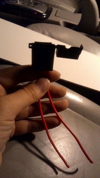

Malum bagajda sürekli bir şeyler arayan birisi olarak aydınlatmanın iyi olması şart. mevcut aydınlatma bir adet ampülle sağlanmış ve mum ışığı gibi. Ben mevcut ampülden hat alarak modül led kullandım. Sonuç harika oldu.

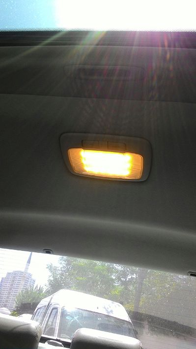

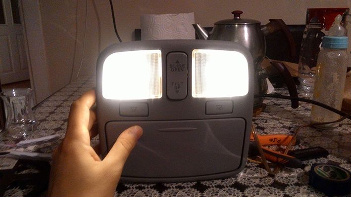

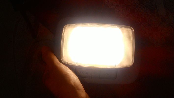

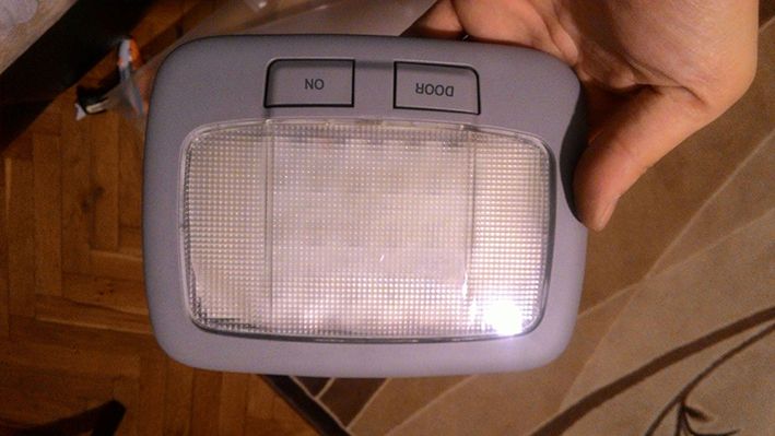

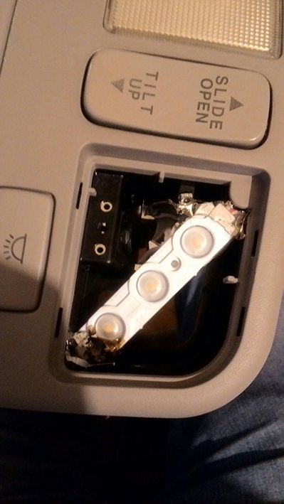

Bu resimlerde tavan aydınlatmasına ait.

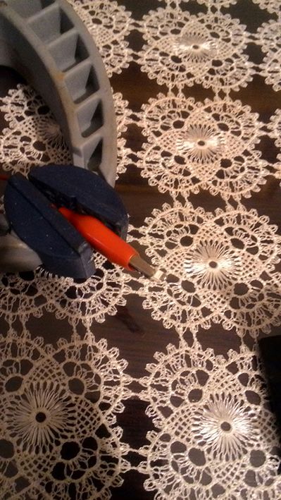

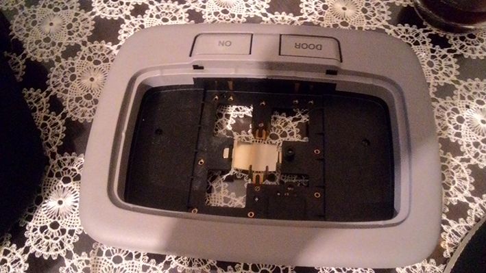

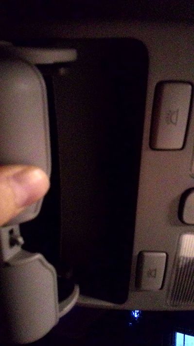

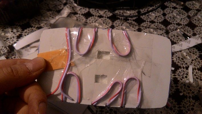

Tavan lambasını sökmek için herhangi bir vida bulunmuyor kenarlarından tırnaklı şekilde çıkıyor. Lambanın içinde bayağı geniş bir alan var burada da yine modül led kullandım. Ledleri yapıştırmak için Dekota denilen reklamcıların kullandığı malzemeden kullandım
bunda da sonuç çok iyi oldu hatta fazla mı aydınlık oldu diye endişe ettim. bu tavan lambası arka ayak kısımlarını da iyi bir şekilde aydınlattığı için arka ayak aydınlatması yapmadım.

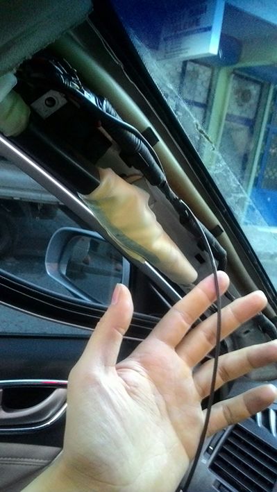

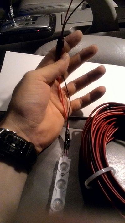

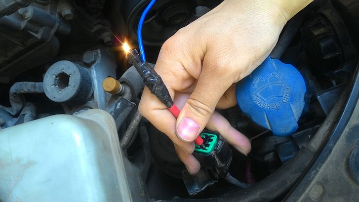

Bu resimlerde Harita lambalarına ait. Ben harita lambalarını tavan lambası yanınca yanacak şekilde ayarladım. bunun için 2 adet diyot kullandım. tavan lambası yanınca harita lambaları da yanıyor. ama harita lambalarını düğmesine basıp yakınca tavan lambası yanmıyor. bunun için elektrik hattını sol direğin içindeki sari kablodan aldım. Bunda da yine modül led kullandım. harita lambalarını sökmek için gözlüklüğün içindeki iki vidayı çıkarmak gerekiyor.

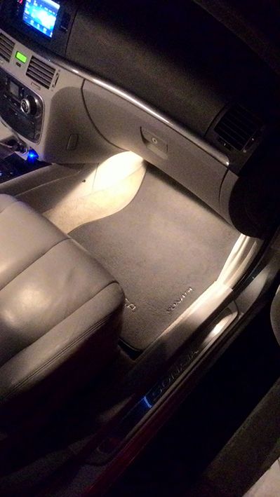

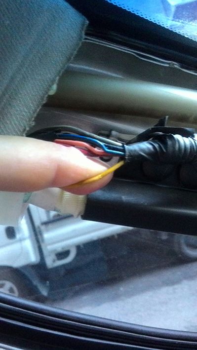

Bu resimlerde ayak aydınlatmalarına ait. tavan lambası arka ayak kısmını iyi aydınlattığı için sadece önlere yaptım. elektrik hattını yine sol direğin içindeki sari kablodan aldım. tavan lambalarıyla birlikte çalışıyor. elektrik hattını da sigorta kutusuna giden kırmızı kablodan aldım araya sigorta da ekledim.

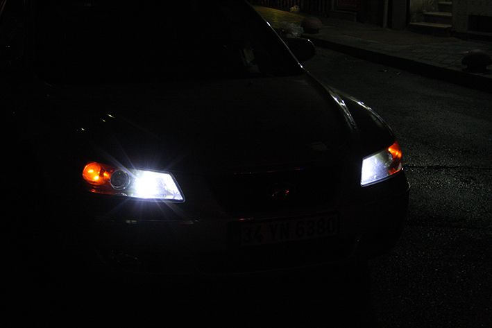

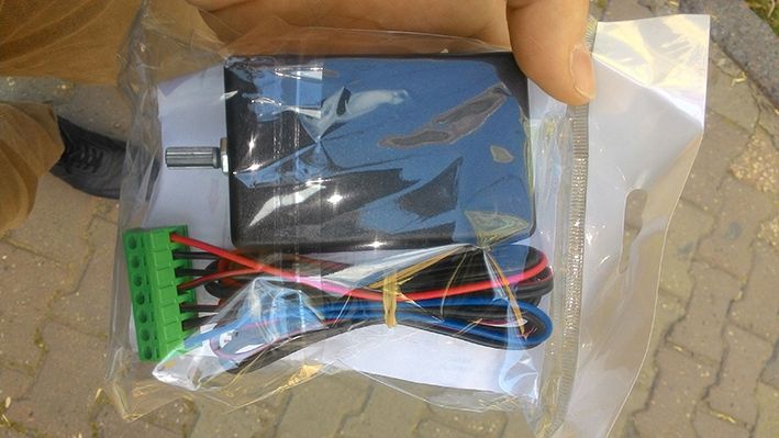

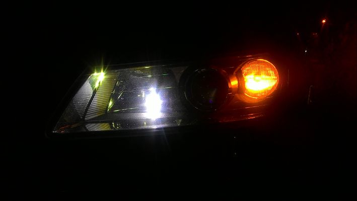

Amerikan park işini de aradan çıkardım. yine ayarlı amerikan park modülü kullandım. tanıdık aksesuarcıdan 30 tlye aldım. bu modülün güzel tarafı ışık şiddetini ayarlayabilmeniz ve istemediğiniz zamanda düğmeden kapatabilmeniz. Resimlerde sağ sol sinyaller için elektrik hattını aldığım yerler mevcut. sağ sinyalden sol tarafa kablo çektim. +12 voltu da direk aküden aldım araya bir de sigorta yerleştirdim.

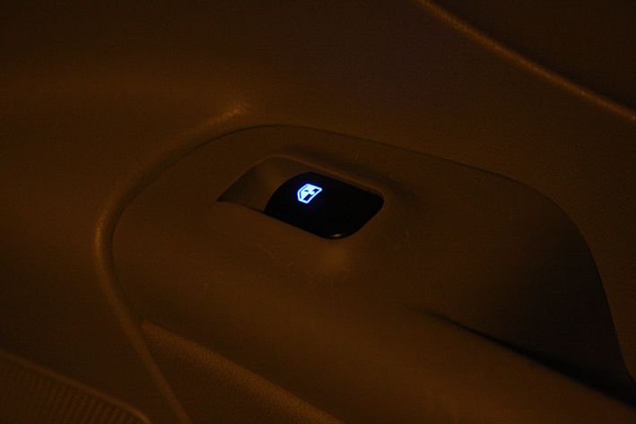

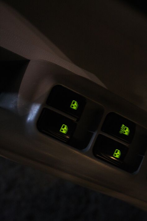

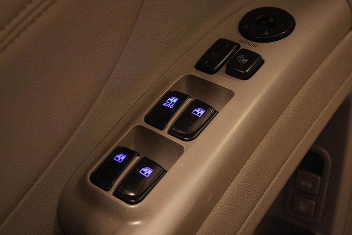

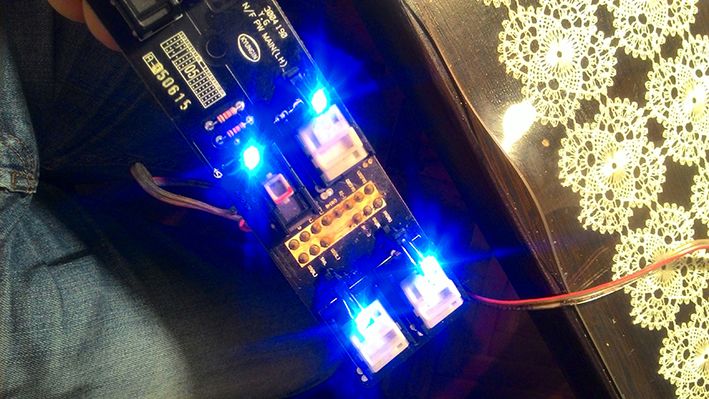

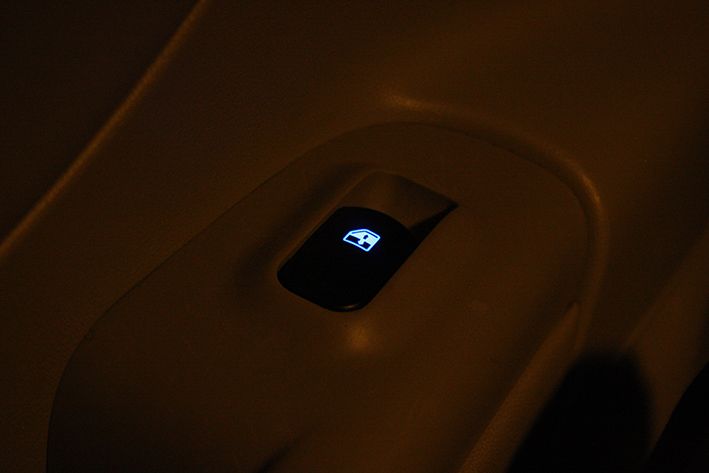

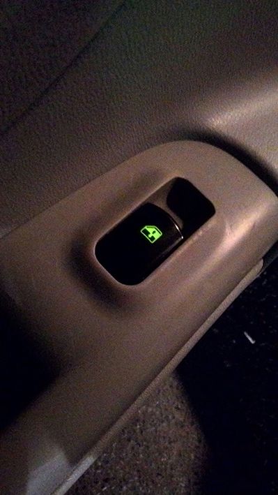

Cam açma düğmelerini maviye çevirdim. led olarak smd led kullandım.
  • Beğen 3
Bu modül ledler, sizin de dediğiniz gibi şerit ledden daha iyi. Daha kaliteli izolasyona sahip ve daha dayanıklı. Cam düğmesi aydınlatmalarını keşke bizim araçlara da uygulayabilsek

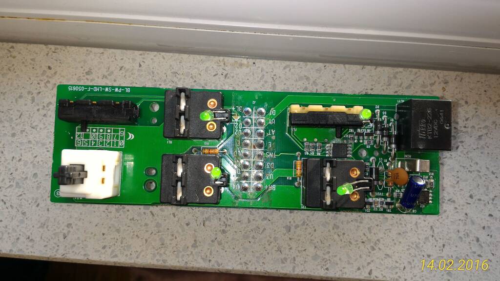

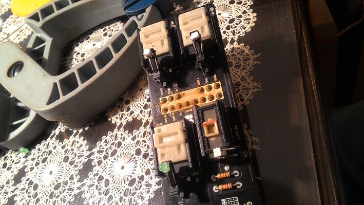

Merhaba, ben de mazdami satinca sorento almistim. İkimizin de araclari ayni doneme ait, parcalar benzer sekillerde.

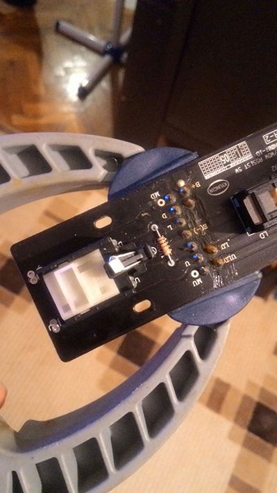

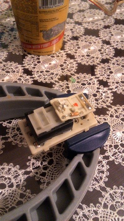

Benim de cam kaldirma auto tusu ile ilgili problemim var. 1. Kademede tutarsaniz, cam kapaniyor yada aciliyor, sorun yok. Ancak 2. Kademeye cekince kitleme yapmiyor, cekili tutarsanizda röle saniyese yaklasik 4 kere cek birak yaparak cam hareket ediyor, resmen tirrrr yapiyor.
Potansiyometreli switchde mi yoksa rolede mi problem var bilmiyorum. Bazilari kondansator elektrik tutmuyorsa, kitleme yapamiyordur da dedi ama o kadar anlayacak bilgim yok. Ancak parca lehimi yapabilirim.
Bir arkadaş kapı içini sormuş, bendeki böyle:
Hocam oradaki potansiyometreye bir kontakt spray sıkıp tekrar deneyin. Eğer bir düzelme söz konusuysa aynı potansiyometreyi temin edin, ileride kontakt spray de işe yaramayacaktır
