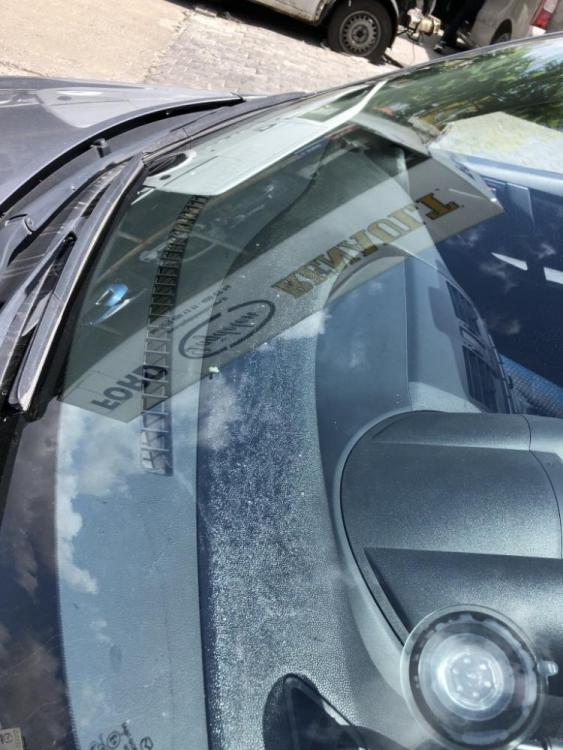

benim sorunda göğüsle ilgili . kaplama yada başka bişey yapılmadı erime var çok sıkıntılı görüşü engelliyor
Araç içini ıslak mendil vs gibi şeylerle siliyor musunuz? Islak mendilin içerisindeki kimyasallar ciddi şekilde zarar veriyor.
Eski aracım Megane 2 de bir oto yıkama iç plastik aksamı parlatmak için bir kimyasal sürmüş.  Sıcak yaz günlerinde 1 hafta geçti geçmedi ön konsol yapış yapış erimiş gibi oldu. Zamanında baya sıkıntı çekmiştim.

aracı yıkamacılara veririm . benim araçta plastik olan yer eridi resmen ne yapsam geçmedi hiçbir şekilde sorun çözülmüyor .çözüm bulana da rastlamadım bilgisi olan da yok. koskoca forumda da yok.

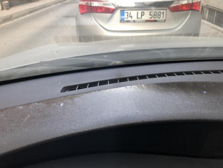

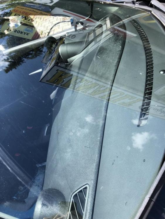

aynı sorun bende de var. araç 1 sene izmir'de güneş altında kalmış. ve durum bu fotoğrafları ekledim. bugün maslak evo'ya götürdüm. sizden başka bu sorunu yaşayanlar var dedi. temmuz'u bekleyin, mazda yine masrafın bir kısmını karşılayabilir dedi. demekki daha önceden karşılamış. ilk zamanlar %80'e kadar masrafı üstlenmiş. zamanla azalmış bu. şimdi ne yapacağım bilmiyorum. yapış yapış olma durumu ön kolsolda çok fazla. bez kaymıyor. ayrıca kapı iç yumuşak kısım, el freni tutma yeri de bu kadar olmasa da onların malzemeleri de deforme olmuş.
bu arada şu an göğüs değişimi 3900 lira.

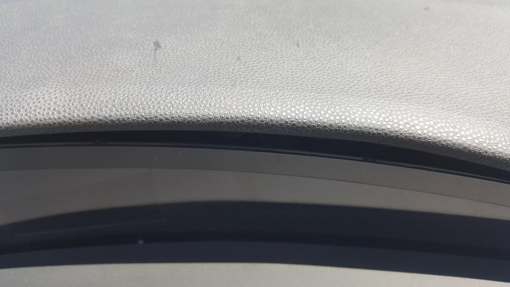

İyiakşamlar. 09.07.2017 tarihi itibariyle Mazda 3 2012 model aracımda meydana gelen ön konsol bilgi ekranı paneli ile konsol arasındaki açıklık konusunda garanti kapsamında değiştirilmesi için Adana Mazda Mıçı Otomotiv' e başvuruda bulundum. 14.07.2018 tarihinde başvurumun mazdaya iletilip iletilmediği hususunda bilgi almak için servisle konuştuğumda, başvurumun yapılıp yapılmadığına ilişkin haftasonu sisteme giremiyoruz, kayıtları göremiyoruz gerekçesiyle cevap vermediler. Aynı konuda bireysel olarak mazda-Tr ile de iletişime geçtim ve değişim talebimle ilgili dilekçemi yazdım. Yine Mazda-Tr ile yazışmalarda konsolda meydana gelen açıklık olayı dışında, direksiyon ve vites topuzundaki beyazlaşmalar ve soyulmalarla ilgili değişim talebimi de ilettim. Sonuçları bekliyoruz. Eğer bu şekilde olumlu sonuç alınamazsak Mazda Global ile iletişime geçeceğim, yine sonuç bulunamazsa tüm servis başvuru kaydı ve değişim talebine ilişkin olumlu olumsuz başvuru sonuç evraklarını toplayarak tüketici olarak ilgili hukuk mahkemelerine başvuruda bulunacağız. Umarım uğraşılardan bir sonuç alabiliriz, araca her bindiğimizde konsoldaki o görüntü ve direksiyonun durumu gerçekten çok can sıkıcı olmaya başladı. Bir önceki nesil aracım olan 2009 mazda 3 de bu şekilde sorunlarla karşılaşmamıştım. Herşeyi geçtim 2004 model ailemin kullanımında olan araçta dahi konsol kısmında en ufak deformasyon mevcut değil. 2013 Eylül trafiğe çıkışlı olan araçta bu durumları yaşamak üzücü. Aynı konu hakkında başvuruda bulunup da olumlu veya olumsuz cevap alan diğer mazda kullanıcılarının sonuçları burdan paylaşırsa sevinirim...herkese iyiakşamlar
Bir saat önce, Yalçın :

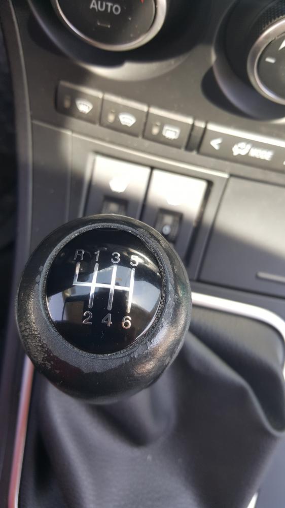

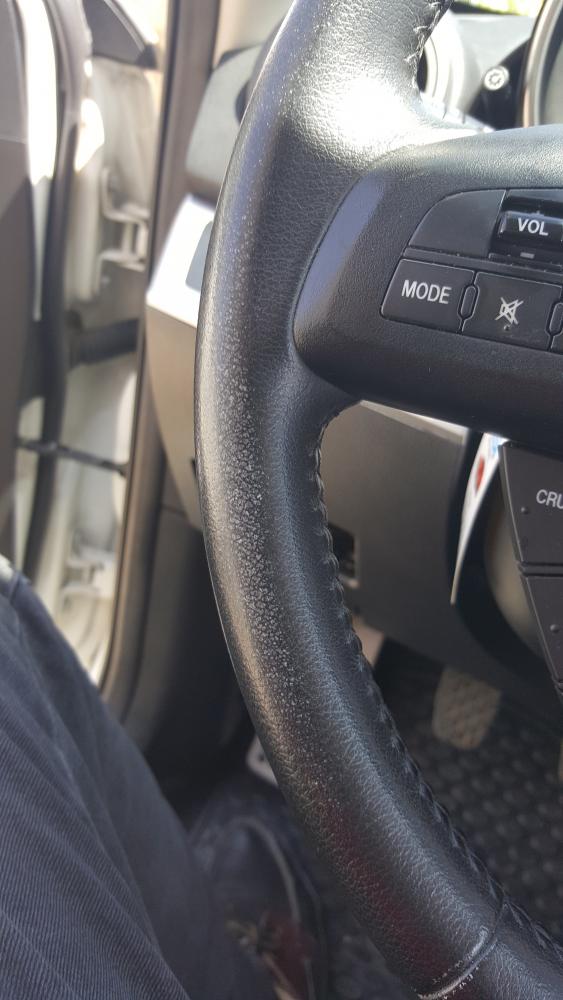

Maalesef bu kalitesizlik var arkadaşlar. Çok değil 3 sene önce taktırdığım hız sabitleyicinin sık kullandığım + - butonlarında da soyulmalar başladı. Düşünün daha sıfır taktırılmış hız sabitleyicinin. 2010 model aracımda da bu 2 yandaki tuşlarda soyulmalar ve triminde de beyazlaşmalar olduğu için karbon folyo kaplamıştım. Direksiyon derisi de soyulduğu için aliexpressden araca özel deri kapladım. Aynı şekilde 45 dolara 2 yan butonlar satılmakta. En kötü soft kaplama yapan yerlere kaplanabilir.
