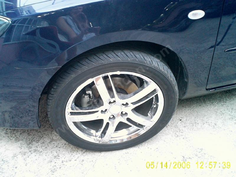

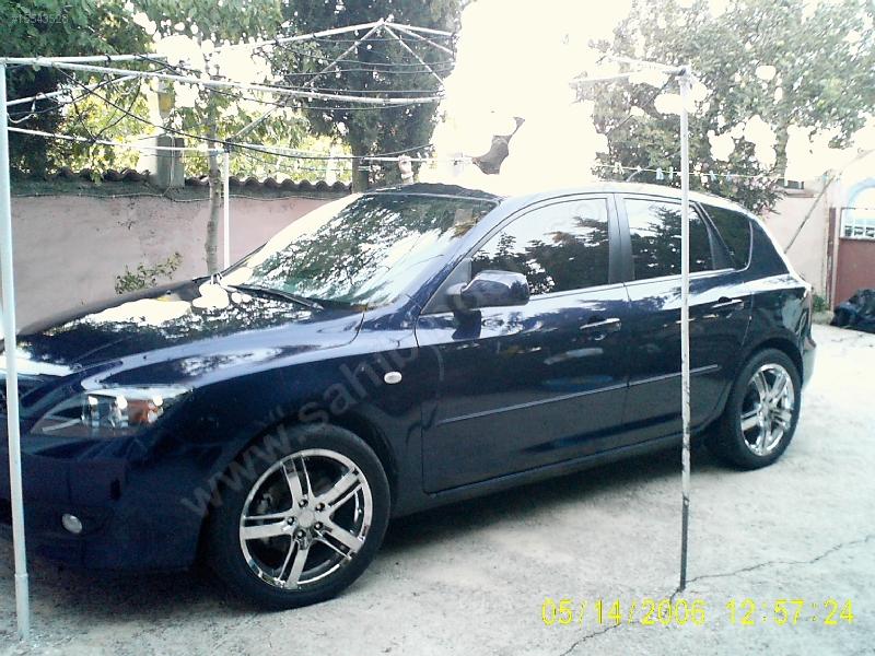

arkadaslar bende BSA marka jant var 264 modelı mazda3 arabam ve arkaya 3 kısı oturdugunda camurluga yapısıyor dıstan surtuyuor buna ne cozum onerırsınız aracı yenı aldım ıkıncı el boyle bır sorunla karsılastım
o iş jantın ebatıyla alakalı ve lastiğin... küçültmek zorundasın veya biraz çamurluğu açtıracaksın..
jantlarının ve lastiklerinin ölçüsü ne ona göre çare düşünelim..

jant lastık ebatı 17"
pekı bu  R17 JANT ve lastık kalsa da bunun yerıne suspansıyonlarda yaylarda degısım yapma ımkanı varmıdır bsa 264 modelı korom jant arabanın sadece arka tarafına 3 . yolcu bınınce agırlıktan dolayı vıraj ve tumsek gıbı yerlerde lastık dısına surtuyor duz gıderken sorun olmuyor
lastıktekı bu surtme sadece arka tarafta oluyor ön tarafta hıc bır sorun olmuyor Arkadaslar yardımlarınız ıcın sımdıden tesekkur ederım

arka çamurlukları 1cm kadar dışa esnetiyorlar, bide çamurluğun içe bükülen sacının iç kısmındaki bombesini eziyorlar fakat boya azcık çatlar uzun vadede sen kontrol edip rutüş yaptırcan hava almasın diye boya çatlağından, çatlak kesitte olduğundan yere eğilip bakmassan göremessin, 2cm lik sürtme için yay işine girme, deneyimli bi kaportacı işini görür, kolay gelsin..
Jantın offseti fazlaysa sürtme ondanda kaynaklanıyor olabilir. Benim tavsiyem spor yay almanızdan yanadır ;) Aracınız 2.5-3cm düştüğünü varsayın arka tarafa bakın eğer o düşmüş hali sürtme yapmıyorsa yay takın. Yay arabayı düşürür fakat esnemesini azaltacağından araba yüklendiğinde çok fazla alçalmayacaktır.Tabi sert olan bir yay seçmenizi öneririm.
peki bu sert yay servisdenmı alınmalı yoksa dışarıdanmı ve belirli bir marka varmı ben ben sornunu servıse sordugumda lastıklerı ve jantı degıştit dedıler ama on tarafta sert yaylar takılı ımıs arkadakı yaylar daha esnekmıs belkıde dedıgınız gıbı sert yay ısımı gorebılır

lastiklerin boyunun ufalması gerek
arkadaş lastiklerin resmini koymuş o lastik kanımca 50 yanak filan, 40' +45'e düşürse artık balon yapma riski...... ve oto parfümüde değil değişeceği lastik baya para yani
hayırlı olsun helın arabanın en onemlı parcasıdır lastıkler.mıchelın marka lastıkler de ıyı bır secım olmus
