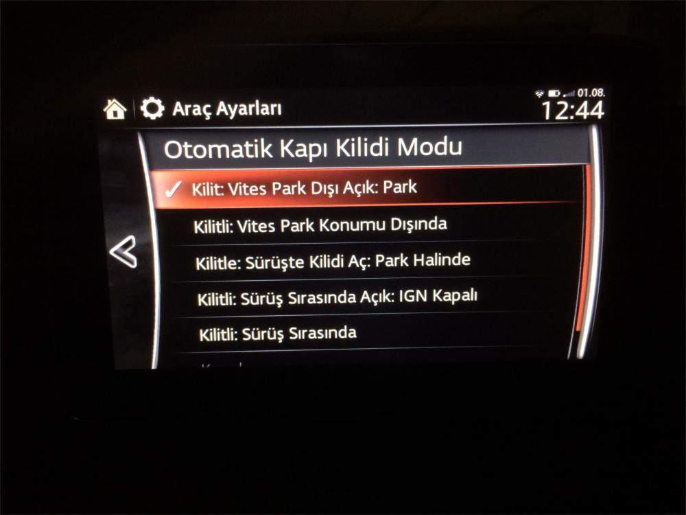

3. Nesil Mazda 3 Otomatik Kapı Kilidi
Tarahumara
  01.08.2016 at 05:22, opdria :
Günaydınlar. Emeğinize sağlık. Mümkünse nasıl yapabiliriz.

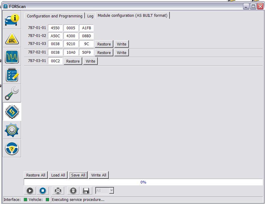

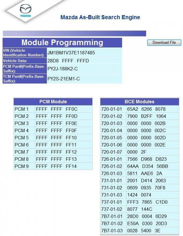

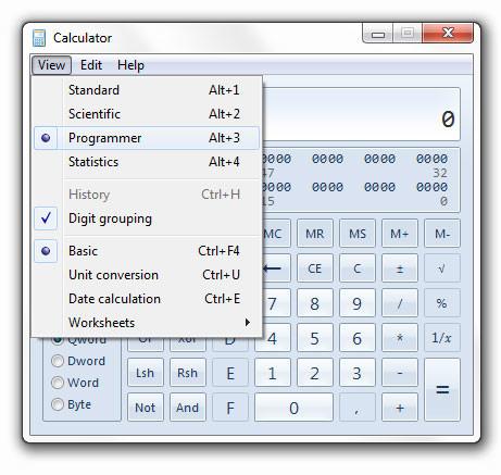

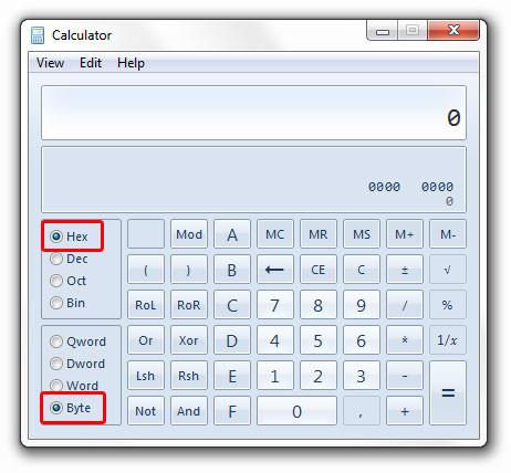

Hazirliyorum bir kilavuz. Bitince paylasacagim ama biraz mesakkatli adimlari var. OBD kablosunu modifiye etmek gibi ve biraz bilgisayar programlama bilgisi istiyor. Checksum icin HEX datalarini toplamaniz gerekiyor.
@tarahumara Öncelikle hemen herkesin anlam veremediği, nasıl olmaz diye düşünüp cevap bulamadığı ve servislerin de kayıtsız kaldığı bu konuyu çözdüğünüz için size çok teşekkür ederim. Uygulaması biraz zor görünse de bir süre sonra herkesin bunu yapacağına eminim (şu an bütün mazdalarda navigasyon olması gibi) fakat bu foruma üye servis yetkililerinin bu gelişmeleri görüp hemen uyum sağlayıp böyle hizmetleri bizlere sunması gerek diye düşünüyorum hatta bu gelişmeleri forum üyelerinden öğrenmek yerine kendilerinin bulup çıkartması lazım aslında ben takip etseler de razıyım ama ne yazık ki bahsettiğiniz gibi ek donanım istiyor benzeri yanlış bilgi veriyorlar üstüne üstlük. Tekrar emeğiniz için teşekkürler.

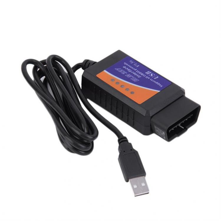

Rica ederim aslinda mantigini cozdukten sonra uygulamasi cok basit. Gerekli ekipmanlar olduktan sonra islemi yapmasi 30 saniye suruyor.
Elinize sağlık elm 327 siparişini ben de verdim. Bakalım bunu da becerebilecek miyiz. Yan ayna otomatik kapama kalacak ondan sonra...
