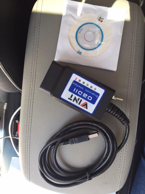

ELM327 siparişi verdim, geldiği zaman kapı otomatik kilitleme için yardımlarınızı rica edeceğim.
  • 4 hafta sonra ...
Merhaba
ELB327 elime ulaştı. Yarın ilk iş otomatik kapı kilitleme işini halletmeye çalışacağım inşallah bir aksilik olmaz.

ELB 327 ile araçta Kapıları Otomatik kilitleme işlemini gerçekleştirdim. Hiç sorun çıkmadı, Anlatım yapan arkadaşlara çok teşekkür ederim.
Uygulamanın bir videosunu çektim ayrıca yükleyeceğim, sizlerle paylaşmak isterim.
Videoyu Youtube ye yükledim...

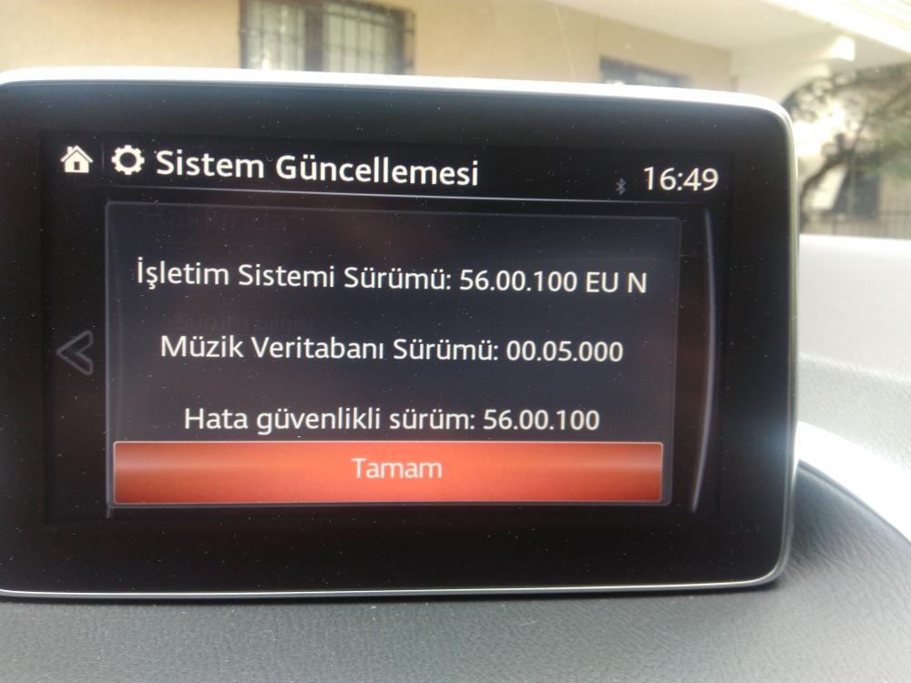

Merhaba,
Benim arabanın yazılım versiyonları ekteki resimde görünmekte. Güncel versiyon var mı yoksa bunlar güncel mi.?
nereden yükleye bilirim güncel versiyonları acaba.?link yollarsanız memnun olurum.
en son ulaştığım 56.00.513 dür
Teşekkürler

Bu arada müzik veritabanını güncelledim
00.05.000 di 07 olarak güncelleştirme ilk önce hata verdi sonra sistemi sıfırlayıp İngilizce ye çevirdim tekrar yükledim başarıyla yüklendi cevabını verdi. Ancak 5 den 7 ye geçtik ama ne gibi değişiklikler oldu belli değil bilen varmı acaba ?
