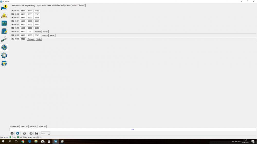

Arkadaşlar merhaba mazda 3 sevdam devam etti ve makyajlı kasayla aracımı değiştirerek devam ediyorum. Alırken sordugum özelliklerden biriydi malum 2.nesil mazda 3'üm de bu sıkıntıyı çok yaşadım. 3 kez TARAHUMARA'NIN yazdıklarını okuyarak bu işi yapabilirim dedim.  Kodlarım bu şekilde hesaplamasını yapıp (sağlatımını da) bu kodların nasıl girilmesi gerektiğini anlatabilir misiniz?
Ve forscan dan aldığım yedeğin oluşabilecek  olumsuz durumda nasıl yükleneceğini öğrenebilir miyim?

Gönderdiğiniz ekran görüntüsünden bir şey anlaşılmıyor malesef. Aracın RBCM modülüne bağlanıp aşağıdaki 7B7-01-01 ve 7B-01-02 olan satırlarınızdaki kodları paylaşırsanız yardımcı olmaya çalışalım. Açık bir şekilde konuda belirtmiştim nasıl yapılacağını ama hangi kısmını anlayamadınız acaba?
kodlar şu şekilde:
7B2-01-01 FFFF FFFF FFB6
7B2-01-02 FFFF FFFF FFB7 şeklinde
ilginiz için teşekkürler şimdiden...
benim kodların 7B2 İle başlaması ilginç o konuda da bilginiz varsa paylaşırsanız sevinirim

Kodların o şekilde olmaması lazım. Siz RBCM modülüne bağlandığınızdan emin misiniz?
