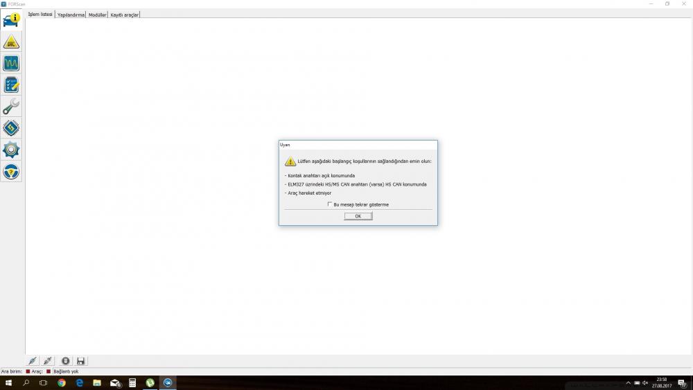

Evet verdiğiniz talimatları izledim
Sanıyorum bir yerde yanlış yapıyorsunuz. VIN numaranıza göre kontrol ettim. RBCM kodlarınız aşağıdaki gibi.
Orjinal kod:
07B7-01-01 0550   0006   A3BE
07B7-01-02 A50A   0308   0883
Aşağıdaki gibi değiştirip kaydettiğinizde otomatik kapı kilidi aktif hale gelecektir.
Olması gereken kod:
07B7-01-01 05D0   0006   A33E
07B7-01-02 A50A   0308   209B

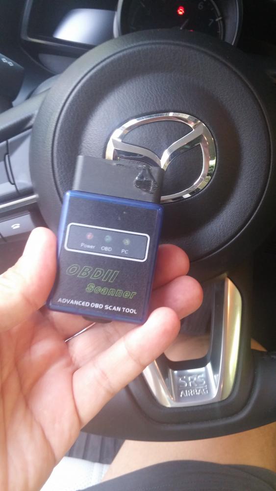

Hala birşeyler yapamadım kodu yazdın çok teşekkürler tarahumara  ama bu noktada ne yapmam gerektiği konusunda çıkmazdayım. Yönlendirmelerinize ihtiyacım var. Elm cihazı mı almam gerek?
3 saat önce, yeppaandela :
Nerede yanlış yaptığınızı ben de anlayamadım. Yaptığınız işlemleri adım adım resimleriyle birlikte paylaşabilirseniz yardımcı olmaya çalışayım. Kullandığınız elm cihazı üzerinde bir switch (anahtar) olmalı. Bağlantı sırasında sizden o anahtarı değiştirmenizi istemesi lazım forscan programının. Eğer bu switch yoksa bu işlemi yapamazsınız.
Anahtarlı doğru kabloyu konun başına nasıl koyulur acaba konuyu açanmı düzeltebilir, sırf bu yüzden baya kişi problem yaşıyor ben dahil.
Bir saat önce, Medi76 :
Açık bir şekilde yazıyor anlatılan konuda.
Bu cihazın aracın üzerinde iki ana CAN hattıyla erişim kurabilmesi için cihaz üzerinde bazı modifikasyonlar yapmanız gerekiyor. Bir switch takmalısınız. Bir arkadaşın bu konu ile ilgili anlatımı vardı.
Polemik olmasın açıklamanız güzel fakat anahtarlısı varken niye modifikasyonla uğraşalım elin çinlisini zengin edelim.konun başına doğru kabloyu koyabilirmiyiz dedim olmuyorsa olmuyor.benim elim yatkın değil böyle işlere mesela.ayrıca bana gelen kablo presli bir şekilde kırmadan açmak mümkün değildi.
22 dakika önce, Medi76 :
Ben elm cihazını aldığımda switch li halde satışı yoktu. Sonradan switchli bir şekilde satmaya başladılar. Moderatör olmadığım için eski yazılarımı değiştiremiyorum. Eğer uğraşmak istemiyorsanız ve sadece bu iş için kullanacaksanız elm cihazını boşuna almayın. Perşembe buluşmalarımıza gelirseniz otomatik kilidinizi halledelim.

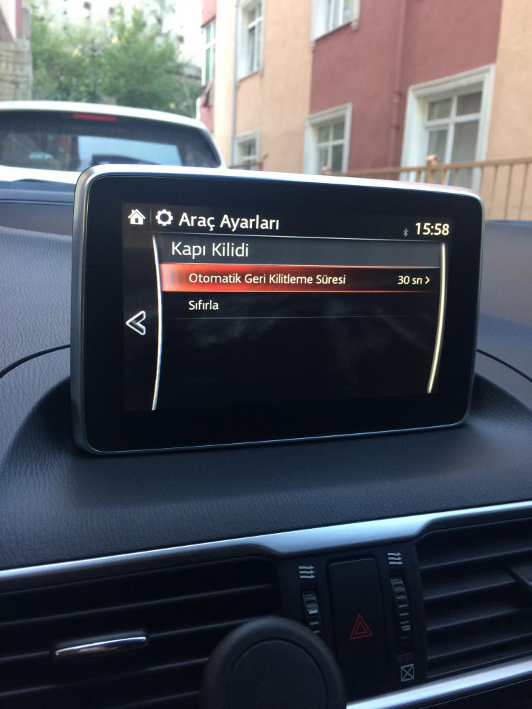

Rutin Perşembe buluşmalarımızdan birini daha dün gerçekleştirdik ve hazır bir araya gelmişken sağolsun @Tarahumara @Ali ve benim aracın bu özelliğini açtı.
Benim araçta vitesi P konumuna aldığında kilitleri aç seçeneği çıkmazken @Ali ve @Seriatsu nun araçlarında bu seçenek çıkıyor. Araçların Japon ve Meksika veya yazılım farkı olabilir.

Bu işlemi yaptıktan sonra bu ekrada bahsi geçen seçenekler mi aktif hale gelecek. Bir sorumda şudur, bu tarz düzenlemeler araçları garanti kapsamından çıkarırmı ?
57 dakika önce, amesfa :
Evet bu ekranda gelecek ayarlar. Garanti dışına çıkarması için bir sebep yok zira aracın içinde olan bir özelliği aktif hale getiriyorsunuz sadece. Fiziksel bir müdahale söz konusu değil.
