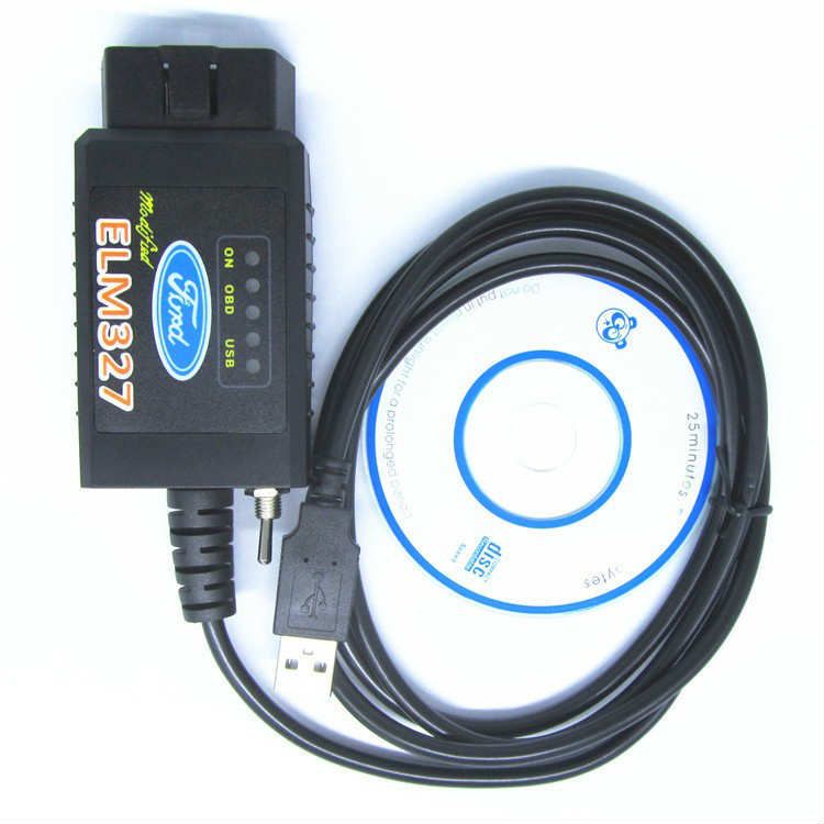

Merhaba. Bu işlemi yapmak istiyorum. Elm327 kabloyla ilgili bazı kabloların uyumsuz olduğunu gördüm. Aliexpress’ten son sipariş ettiğim 3-5 USD’lık ürünler elime ulaşmadı. Bu sebeple daha pahalı da olsa kabloyu yurtiçinden almak istiyorum. Aşağıdaki ürün isimi görür mu veya önerebileceğiniz daha uygun bir şey var mıdır acaba?
http://urun.gittigidiyor.com/otomobil-motor-aksesuar/ford-elm327-usb-turkce-arac-ariza-tespit-cihazi-modifiye-edilmis-elm-327-259679997
Bu işleri özellikle Switch ile ilgili işlemleri çok iyi bilmediğimden kendim hazırlayamayacağım. Bu kablo konuda anlatılan gibi midir?
Değerli yardımlarınız için şimdiden teşekkürler.
FORD - MAZDA - LİNCOLN - MERCURY marka araçların tamamına uyumludur.
Ürün modifiye edilmiş hazır bir şekilde ve kısa devreli herhangi extra bir işlem yapmanıza gerek yoktur.
ELM327 Bluetooth Modifiyeli FTDi HS-CAN / MS-CAN Tam uyumlu'dur
Kısa devre yapılandırması;
Pozisyon 1 = HS - CAN  slot 6 ve 14
Pozisyon 2 = MS - CAN  slot 3 ve 11
Özellikleri;
 ·         Hata kodlarını okuma ve düzeltme
·         Tüm HS-CAN ve MS-CAN modüllerine erişim
Yazılımlar;
 ·         ELMConfig
·         Forscan - Türkçe
·         Scan Master - Türkçe
·         Focccus
·         FF2
·         Torque Pro - Türkçe

Ürün açıklamasına göre uygun gözüküyor. İhtiyacınız olan HS-CAN ve MS-CAN hattına ulaşabilmek. Kullanılan Forscan programı bile beraberinde geliyormuş. Tavsiyem bunu alın. En kötü olmaz ise iade edersiniz.
@hakbay merhabalar
Bu ürünün aynısını Kievde bende aldım ve denedim ... Sorunsuz çalışıyor ....
Yalnız TR deki fiyatı baya pahalıymış... Benim aldığım fiyat 400 UAH (57 TL) geldi...
http://vagcom.com.ua/Ford/adapter-elm327-usb-s-pereklyuchatelem-dlya-ford/
Özellikleri;
Yazılımlar;
 ·         ELMConfig
·         Forscan - Türkçe
·         Focccus
·         FF2
Genişlet
Tarahumara ve sergio_01 cevaplar için teşekkür ederim. Bahsettiğim gibi yurt dışından son aldığım birkaç ürün elime ulaşmadı. 30 - 40 gün de beklemek istemiyorum. O yüzden göz göre göre kazıklanmayı kabulleneceğim maalesef. :)

Ben de şimdi fark ettim. Fakat elimde iki adet elm 327 var. Birisi USB diğeri de bluetooth. Forscan ikisi için de aynı uyarıyı verdi:
Unable to connect to vehicle, bad ELM clone detected.......
Maalesef olmadı. Başka cihazlara bakıyorum. Acelem yok. Bekleyebilirim. Fakat bağlantı yapabilen diğer arkadaşlarla ELM cihazını paylaşmak ta olabilir. Bendeki cihazlar uyumlu olsaydı buradan paylaşabilirdim.
Hayırlı olsun. Eğer kolay açılabilir bir cihaz ise fotoğraflarını paylaşmanızı rica ederim.
Bir de böyle bir ürün mevcut:
https://tr.aliexpress.com/item/ELM327-USB-modified-for-Ford-ELMconfig-FTDI-chip-HS-CAN-MS-CAN-Forscan-OBD2/32704315332.html?spm=2114.13010308.0.0.NFirAZ
Yorumları oldukça iyi.
