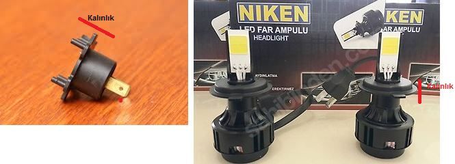

Merhaba arkadaşlar,
2004 mazda3 aracımın kısa farlarına beyaz led far uygulamak için H7 NİKEN led kitini aldım. Ledin baş tarfında cıkarılan aparatı fara takmak istedim fakat ledin aparatı normal halojen aparatın yarısı kadar kalınlıkta olduğundan dolayı tel ile tutturamadım. Oyle oluncu da led Allaha emanet durdu. ve far toz kapagı vardı onu takınca da led fanın hava alacak yeri kalmadı. Sanırım xenon far takan arkadaşlar H7 için tekrar bir aparat gibi birşeyler takıyor olabilir aliexpreste adaptörleri gördüm ama led için uygun olanı bulamadım. Daha önce takan birileri var mı? ya da önerisi olan var mı?LED.JPG
Çok güzel  verim aldım, led>xenon>halojen bana göre. Halojenin odağına en yakın bu ledler. Kesilme çizgisi de farımız mercekli olduğunda çok güzel oluyor, keskin bir şekilde kesilme çizgisi, xenondaki gibi üste ışık hüzmesi sızması olmuyor.
Ayrıca xenondaki gibi belirli bir noktaya ışık odaklanması olmuyor, çok güzel bir biçimde homojen ve şiddetli bir aydınlatma oluyor.
Ki bu nedenle transporterda h4, corollada reflektör farlarda dahi çok iyi bir kesilme çizgisiyle aydınlatma elde ediliyor.
  • 2 ay sonra ...
https://www.aliexpress.com/item/Auto-Head-light-H7-LED-Car-Bulb-Holder-Socket-Headlight-Adapter-For-Mazda-CX5-2pcs/32803563001.html?spm=2114.40010308.4.13.VuVcLq
 bu aparat ancak bu aparatı takmak için bir ucundan kesmek gerekiyor . bende montaj yaptım far içindeki teli bükerek sabitledim arkadan toz kapağını da kapatınca tam olarak sabitlendi toz kapağını kapatığım için tam olarak randımanli bi soğutma olmuyor ancak 1 saatlik kullanım sonucu toz kapağını kaldırarak sıcaklığını kontrol ettim. halojen ampul kadar ısınmıyor elinizle dokunabiliyorsunuz
Yaptığım montaja349c57c09175eecf141f675ce96b877.jpg54adbfd6234def475bd3b2e6889ec5f1.jpg9678f72a411a1a3ae2d32193f73be235.jpg
Redmi 3S cihazımdan Tapatalk kullanılarak gönderildi
