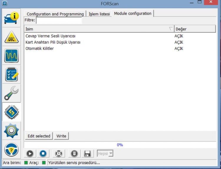

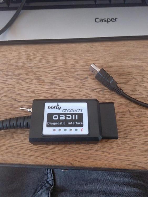

Aynen dediğiniz gibi. Bazı özelliklere kablodan dolayı ulaşamadım.
Acaba bu düğme dönüşümünü benim wifi kabloya yapsam olur mu ki? Yoksa mecbur kablo alacaz :D
O emniyet kemeri sesini ben de kapattım ama kapanmadı. Tekrar da girmedim. Yarın bakarız artık @Zealot la.

Evet şuan ki verdiği hata kablodan kaynaklı. Bazı işlemlerde program ve araç arasındaki iletişim hızı artıyor, ve kablo chipi seçme durumu oluyor.
Şuan ki gösterdiği hata kablonun HS/MS protokolünden kaynaklı değil. MS fonksiyonu olmayınca zaten o menülere hiç erişim olmuyor. Kablonuz şuan HS ve buna rağmen HS protokolüne bağlı işlemi uygularken hata vermiş. Kablo almanız gerekiyor gibi görünüyor.

Emniyet kemeri sesi artık yok. @Zealot sağolsun halletti. Ben son kaydetme aşamasını yapmamışım. Onu yapınca halloldu. Tekrar teşekkürler.
