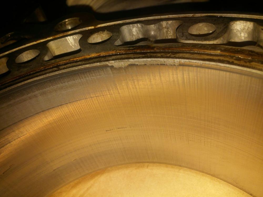

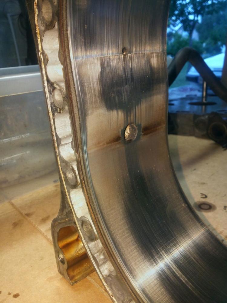

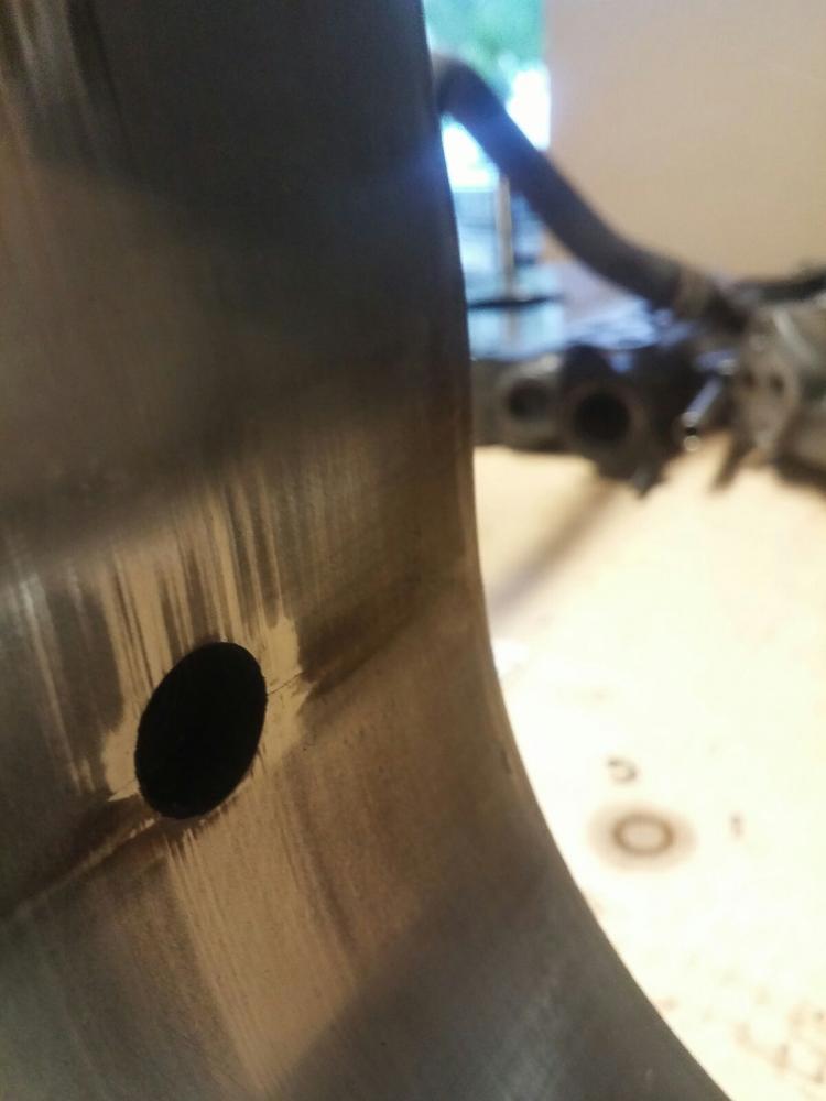

Selam usta garaga geldim yoktunuz ustanizin cayini ictim vaktim kisa oldugundan birdaha urayamadim birdaha turkiyeye geldigimde artik ustam motor su icmeye basladi motoru dagittik reslere bakarmisiniz bir sorun olurmu olmazmi IMG-20170804-WA0007.thumb.jpg.d17334345234fa293f56e81e57e03ffd.jpgIMG-20170804-WA0008.thumb.jpg.44385a6a00d46e3a984d1a213efcb6ae.jpgIMG-20170804-WA0005.thumb.jpg.e754bba712e27e61fa18198a33123bc3.jpg
kısmete bak , benim olmadığım anda gelmişsin demekki.  kısmet artık.. resmini attığın hausing kullanılmaz artık.  yenisiyle değiştirmen lazım .
