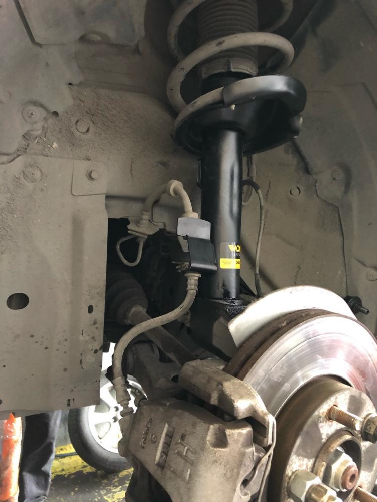

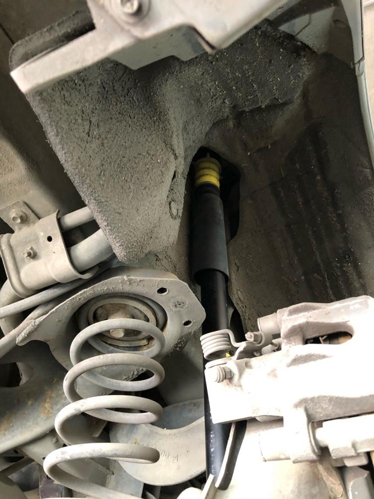

Bugün amortisör ve takoz değişimlerini yapabildim sonunda.
monroe ön ve arka amortisör aldım. C-max ön amortisör takoz ve bilya takımı, markasını unuttuğum arka takoz, sra stoperler ve körük vs. Bunlara ek olarak ön-arka viraj çubuğu lastikleri ve ön arka teknorot z rotlar.
şikayet ise bozuk yolda arabadaki dağılmışlık hissi ve arka süspansiyonun sert olması. Bu arada araç 100 binde ve 2010 model hb.
@ibrasoft’un kendi arabasında yaptığı helezon yay altına focusta bulunan kauçuk lastik eklemesini yapmadım. Ön yayların altında 10cm’lik kauçuk gördüm ve onu yeni amortisöre altık.
sonuç: araç bozuk yolda artık tok hissi veriyor. Sanki yenimiymiş gibi. Amortisör ve alt takımdan langır lungur sesler yok. Ama monroe arka amortisörler 10 yıllık orijinal fomoco amortisörden daha yumuşak değilmiş. Arkalar sanki eskisinden de sert oldu gibi ama bu sefer de bozuk yoldan geçerken daha derli toplu hissettiriyor. Önler hemen hemen aynı. Fren ve viraj performansı nispeten daha iyi gibi.
bir tek ön amortisörde şu beyaz parçayı koyamadık. Oturmadı yani. Monroe’nin kendi siyah kapağını kapattık. Amortisör krom demirinin siyah hazneye girdiği nokta.
  • Beğen 4
Bugünkü tecrübeden sonra eklemek istedim. Monroe ilk başta sert geldi. Ama bu sertlik biraz garip. Plastik hız kesicide arka amortisör sert hissettiriyor fakat gerek sokakta gerekse cadde ve yolda kesinlikle sert değil. Aksine bozuk yolu hissettirmiyor. Yol konforu çok hoş. Önler ve arkalar gerçekten kuğu gibi hissettiriyor. İlk testte pişman olur gibi oldum ama şu an iyi ki değişmişim diyorum. Monroe gerçekten kaliteliymiş. Takoz, bilya ve viraj çubuğu lastiklerinin de değişimiyle alt takımda hiç lakırdı kalmadı. Araba sıfır gibi oldu gerçekten.
