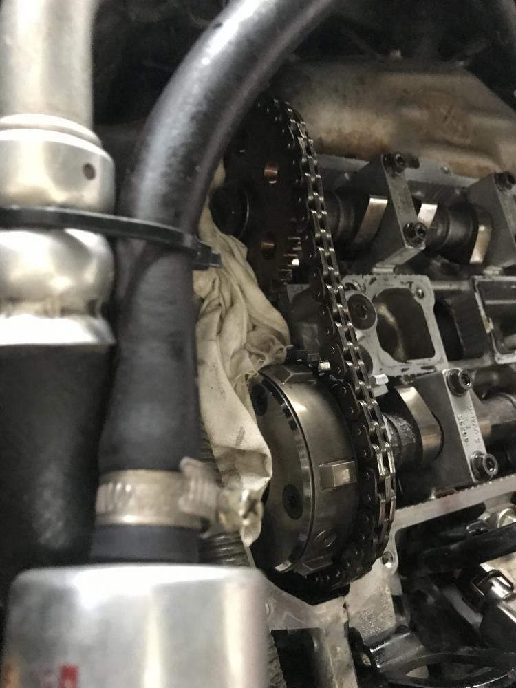

Şuan bunlar arasından vct selenoidinin arızalı olması seçeneği çok olası görünüyor. Stuck open olma durumu olabilir fakat bunların araçta ne gibi bir belirtileri var bilmek lazım. Benim yaşadığım durum motor ikaz ışığı yanıyor  ve  motor rölantide 650 gibi bir seviyede çalışıyor ve sadece ilk 10 dk vites D iken frene bastığımda hafif salınım yapıyor ve araç iyice ısınınca bu da ortadan kalkıyor yaşadığım sorun bu. Aracımın üst kapağı söküldü subaplar değişti montaj sonrasında bu hatayı aldım. Gaz kelebeğinden kaynaklı bir durum da olabilir mi? Pek bilgim yok o yüzden yardımınıza ihtiyacım var teşekkürler.
Bugün tekrar araca açıp baktı usta sorun düzelmedi devam ediyor ustanın en son dediği zincirinde gevşeme olduğu ve bu set olarak değişirse düzeleceği yönünde açıkçası çok da güvenmiyorum.
Arıza kodu p0012 ve p0661 devam ediyor kalkışta ilk çalıştırmada frene basınca salınım oluyor o kadar.

Cevaplarını önemsiyorum burada yazılan herşeyi okuyup değerlendirip göz önünde bulunduruyorum emin olun teşekkür ediyorum yardımlar için. şuan vvt selenoid ve vacuum Control valf değiştirildi daha sonra arıza sadece p0012 verdi p0661 arızası gitti. Şuan kullanımda hiç sıkıntı YÖK .YouTube gördüğüm bir videoda bu arızayı akünün eksi kutbunu söküp takan birinin geçirdiğini gördüm onu da deneyeceğim. Fakat fotoğrafta belirttiğim zincir gergisi nasıl başta ses yapıyor gibi sonra geçiyor değiştirilmesi daha mı iyi olur? Ne dersiniz araç 230.000 kilometrede
