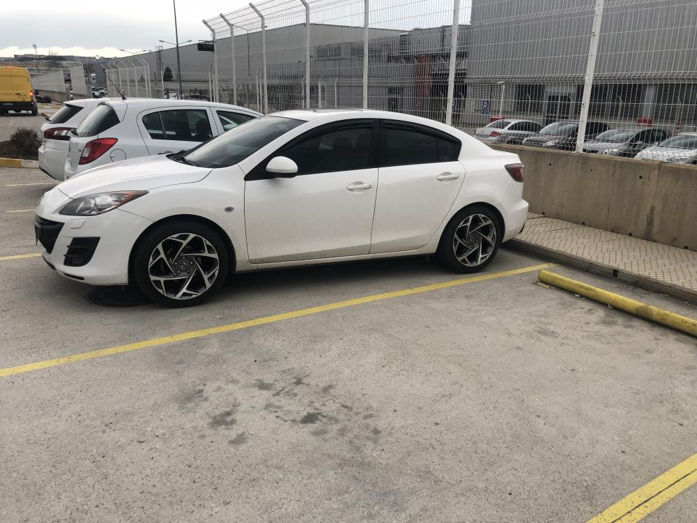

19 saat önce, Mehmet Özdemir :
iki jant arasındaki güzellik ve ihtişam farkını en güzel bu fotoğraf anlatmış :)
Evet ortaya çıkan fark gayet net bir şekilde anlaşılıyor fotoğrafta :)
