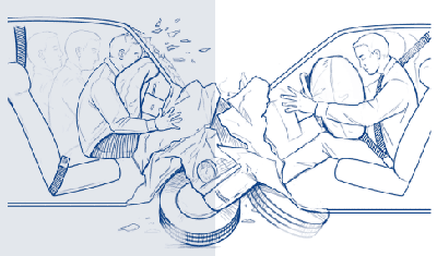

Yukarıdaki tanımlardan da anlaşılabileceği gibi hava yastıkları ikincil bir güvenlik önlemidir ve birincil önlem olan emniyet kemerini destekleyici özelliğine sahiptir. Bu tanımdan basit bir şekilde hava yastıklarının tek başlarına işe yarayabileceğini düşünmenin yanlış olduğunu ve hava yastıklarının emniyet kemerinin takılı olduğu düşünülerek tasarlandığını rahatlıkla söyleyebiliriz.
Ayrıca şunu da açıkça belirtelim; Emniyet kemersiz bir şekilde hava yastığına güvenmek, sürücü ve yolculara yarardan daha çok zarar verebilmektedir. Emniyet kemerinin kişiyi araç içinde sabit bir şekilde tuttuğu düşünülürse, bir kaza durumunda kemersiz kişi serbest halde aracın içinde sağa sola savruluyor ve korunmasız kalıyor. İşte tam da bu noktada, örneğin büyük bir hızla açılan direksiyon hava yastığı, sürücünün kafasını bir başka tarafa savurabilir veya açılmanın şiddeti ile yumruk yemiş etkisine neden olabilir. Kısacası hava yastığının şişme anındaki şiddetine doğrudan temas sağlamamak gerekiyor. Bu da ancak emniyet kemerlerinin takılı olması ile mümkün olabilir. Aşağıdaki videoda emniyet kemeri takılı olmayan sürücü ve yolcuların hava yastıklı bir araçta başına gelenler izlenebilir.
Görüleceği gibi hava yastıkları, emniyet kemersiz bir işe yaramıyor, sürücü ve yolcu kafasını ön tarafa ve cama çarpıyor. Emniyet kemeri takılı iken ise, sürücü ve yolcu belli bir mesafede sabit kaldıkları için öndeki nesnelere çarpmıyorlar ve hava yastıkları da destek niteliğinde kafa hareketini yavaşlatıyor ve ek güvenlik sağlıyor.
