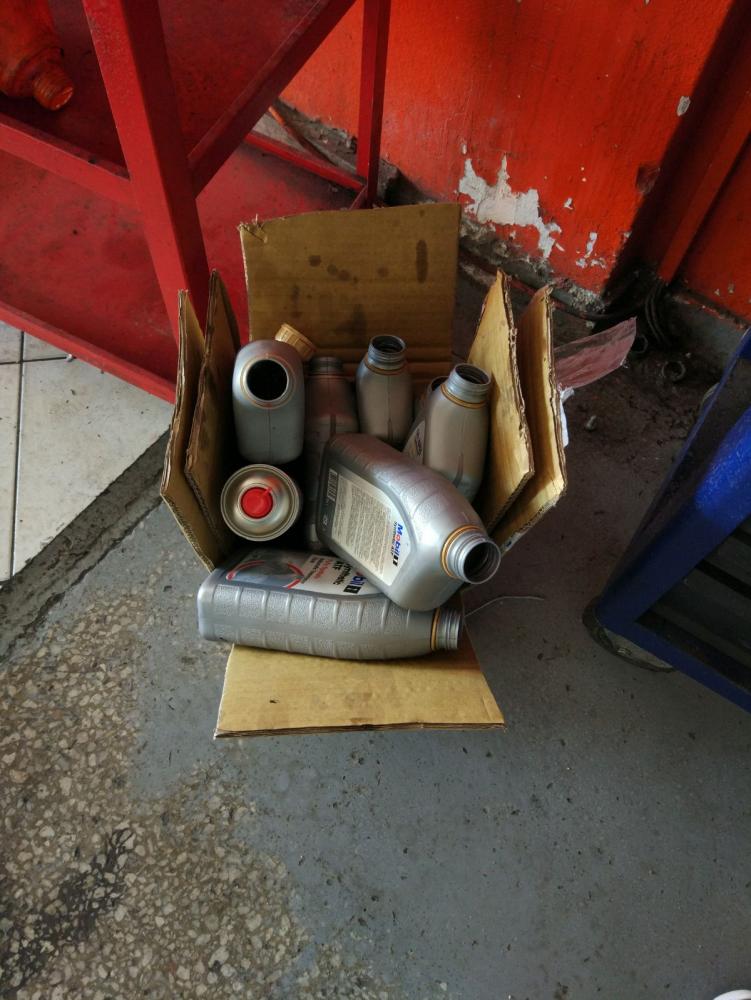

Öncelikle Kayseri 3s Otomotiv, Murat ustaya ilgi ve alakası için teşekkürler. Hemen hemen bütün şanzıman tamircilerini/bakimcilarini aradım. Abi öyle şey olmaz diyenden, 20 lt yağ gerekir diyenine cevaplar aldım. Son olarak 3s Oto.yu aradım, telefonda Murat ustaya durumu izah ettim, gelin bir bakalım dedi. 8 lt Mobil 1 Syntetic ATF şanzıman yağı ve filtre ile Kayseri'nin yolunu tuttum.
İlk önce 3-3.5 lt kadar yağ karterden boşaltıldı, daha sonra karter söküldü filtre değiştirildi sanıyorum bir yarım litre kadar daha yağ boşaldı.
Daha sonra gerekli contalama işlemine müteakip, karter yerine takıldı ve sanzuman çubuğu haznesinden araca 4 lt yağ konuldu.
Gerekli flush işlemi için şanzımandan radyatore gelen hortum söküldü. Bu hortum motor tam karsimizdayken sanzumandan radyatör soğutma haznesine giden  sağ alttaki eleman. Sağ ön tekere çok yakın.
Daha sonra araç çalıştırıldı ve bingo eski yağ 1.5 lt kadar boşaldı, araç stop edildi yeni yağ eklendi ve kalan yağın boşalması için araç tekrar çalıştırıldı. 2. Flush işlemi esnasında yeni yağ gelir gelmez araç stop edildi, hortum yerine takıldı ve kalan 1.5 lt yeni yağ şanzımana eklendi. Bu şekilde toplam ve tek seferde tam 7 lt yağ değişti. Ben ne olur olmaz diyerek 8 lt yağ temin etmiştim, bir kaç gün içinde belirli aralıklarda yağı kontrol edip gerekirse ekleme yapacağım.
Kayseri de flush işlemi düşünen arkadaşlara Murat ustayi tavsiye ederim.  Numarası 05352822876
İşçilik 100 TL + 25 TL (2 adet balata spreyi ücreti)
Şanzıman yağı flush işleminden sonra ki  gözlemim;
Sabah ilk çalıştırmada, şanzıman yağı soğukken  P'den R'ye geçişte meydana gelen 'kemikli, sarsıntılı geçiş' artık yok. (Aracı, düz zeminde şanzımanı yormayacak şekılde P'ye alırım her zaman, 'D-El freni-Fren-N-Fren-P')
Yine, yüksek devirlerde (4500-5000 rev.) oto. modda 2. vitesten 3. vitese geçişte hissedilen sarsıntı 0.
Flush işleminden önce (70 k -100 k) 2 kez tapa açılıp, yarım değişim yapılmıştı.
Anlaşılan,bu işlemlerle 7 lt Mazda Dexelia Atf M-V'ye yazık etmişiz ve filtre değişimi de şartmış. :fiuw:

Tam bir yıl sonra bugün 2. flush işlemini yaptık.
Bu araç için, mobilin şanzıman sıvısını tavsiye etmiyorum.
İlk başlarda iyi gibi geliyor, belirli bir kmden sonra şanzıman soğukken geçişler tam bir rezalet.
Bu sefer Eneos  kullandık. Mobilden gram sıvı kalmasını istemediğim için yaklaşık 8 lt değişim yaptık.
Subaplarımı da değiştiren, Kayseri Emre Oto.  Mustafa ustaya gittim.
İlk işlem yaptırdığım yere göre bariz daha profesyonel.
Soğutma haznesine giden boruyu flush işleminden daha önce söktü, yeni yağı çok daha hızlı ve temiz bir şekilde kartere verdi. Karter hava alınca yeni yağ daha çabuk doluyormuş, sayesinde bunu da öğrendik.
Bakalım eneos nasıl olacak.
