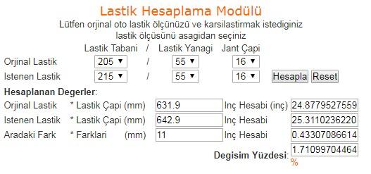

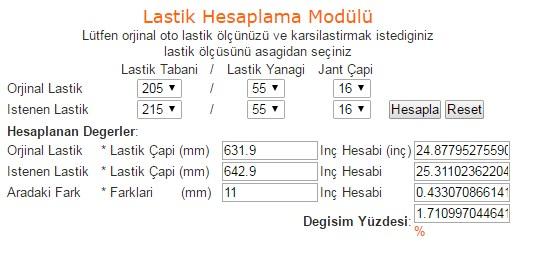

205 55 r16 ile 215 55 r16 arasında ne fark var? Taban genişliğinin avantaj ve deZavantajları neler? Direksiyon sanırım bir miktar sert gibi bende ama yol konforu daha iyi gibi ama taban arttığından lastik uğultusu daha fazla oluyor.
Genişlet
205/55R16 ile 215/55R16 arasında toplam çapta büyüklük farkı vardır. Lastik çapı 631.9 mm den 642.9 mm ye çıkar. Yani 11 mm çap büyür.
Bunun sebebi, yanak yüksekliği diye bilinen 55 rakamının mm cinsinden bir değer olmayıp taban genişliğinin yüzdesel değeri olmasıdır. Yani 205 in %55 i ile 215 in %55 i arasındaki farktan dolayıdır.
Avantaj ve Dezavantajlara bakacak olursak.
Orijinal ebat 205 iken 215 e geçtiğinizi kabul ederek yazıyorum.
Lastik çapınız büyüdüğü için aracınızın yol bilgisayarı değerleri bozulur. Gerçek değerler ile arasında fark oluşur.
Lastik taban genişliği arttığı için yerle temas, yani sürtünme artar ve yakıt tüketiminiz bir miktar artış gösterebilir. Bununla birlikte yol tutuş biraz daha iyileşebilir.
Yol tutuşta artma olacağından fren mesafesi biraz daha iyi olabilir.

  28.06.2017 at 15:36, isa83 :
Genişlet
İki lastik ebadı arasında lastik çapı olarak %1.71 fark vardır. Bu da yaklaşık olarak 1.1 cm demektir.
Aynı yanak yüksekliğinde daha geniş bir lastiğe geçerseniz lastik çapı büyür, sürtünme artacağından dolayı yakıt sarfiyatı artar, fren mesafesi azalır, direksiyon sertleşir.
Tabi bunlar teknik olarak olabilecek ihtimaller, siz bunları ne kadar hissedersiniz bilemem. Araç üreticisinin 16" lastik için tavsiye ettiği ebat dışına çıkmamanızı tavsiye ederim. Kullandığınız arabanın üreticisinin tavsiye ettiği lastik ebatlarına www.lastikebatlari.com sitesinden bakabilirsiniz.
  06.07.2017 at 20:24, isa83 :
Peki 205 55 16 orjinali
215 50 16 yapsam tavsiye edermisiniz.
Genişlet
%-1.68 ve -10.5 mm toplam lastik çapında azalma olacak. Bu çok problem olur gibi gözükmüyor. Bu değişikliği neden yapmak istiyorsunuz hocam.
