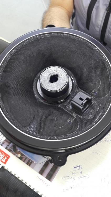

bugün patlak olan hoparlörler değişti. aslında sadece  sağ hoparlör bozuktu ama sağolsun @dr_azoom hocam sana bir sürprizimiz var diyerek  her ikisini de değistirdi. diyeceğim şu ki bu güe kadar meğer ses sisteminin tadını alamamışım... bu arada daha önce gelmişti hoparlör ama ben yurtdışında olduğum için bugün değiştirebildik. asalet beye alaman çikolatası borcum olsun:)
bunlar patlak olan ve teniler
Genişlet

gelen hoparlör şu şekilde

Değil. Benim her iki hoparlörüm de patladı ama bu parça vardı. Hoparlör bir şekilde nem alıyor ve yukarıda söylenen yerden ayrılıyor.  Yapısal bir problem olduğu kesin ( ki garantiden değişiyor ) ama gönderilen yeni hoparlör ile de yaşama ihtimalimiz yok değil.
