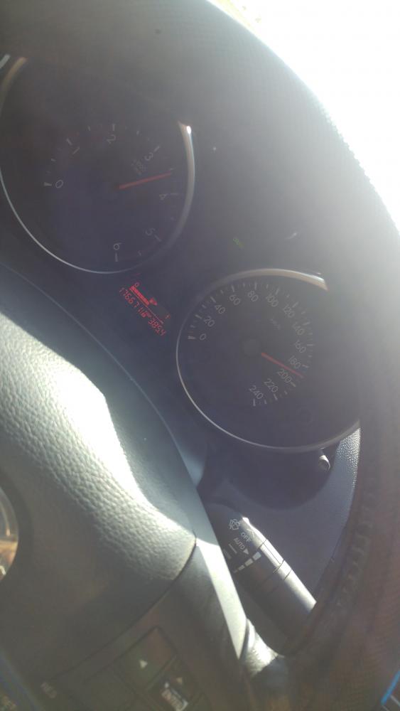

8 dakika önce, Mazda41 :
Son hiz duz yolda 205 210 civari oluyor asil iyilesme ara hizlanmalarda:)
Deneme için yol çok iyi olmadığı için burada kaldım. Zaten daha 1000 devirimiz vardı. Dediğin gibi 200 leri bulabilir. Ara hızlanmalar gayet seri. Turbo sesinin hafif ' tısss'laması bile yetiyor. Ancak iyileştirmeler devam ediyor :)
Şimdi, UtkuSaray :
Iyilistirmelerden kastiniz nedir? Aklinizda neler var
1 dakika önce, Mazda41 :
Hava filtresi, performans lastik ve jant var şuan aklımda. Tabi ki önerileriniz varsa da alabilirim
Şimdi, UtkuSaray :
Ben blow off dusunuyorum dehset bir sesi var birde susturucu iplati
2 dakika önce, Mazda41 :
O işe gireceksen aman dikkat et kara duman olayına girme derim. ( Şahsen ben pek sevmiyorum ) Normal de şuan 140 hp'nin üzerine çıkabilirdik ancak karaduman ile karşılaşacağımızdan yazılım işinde buraya kadar geldik

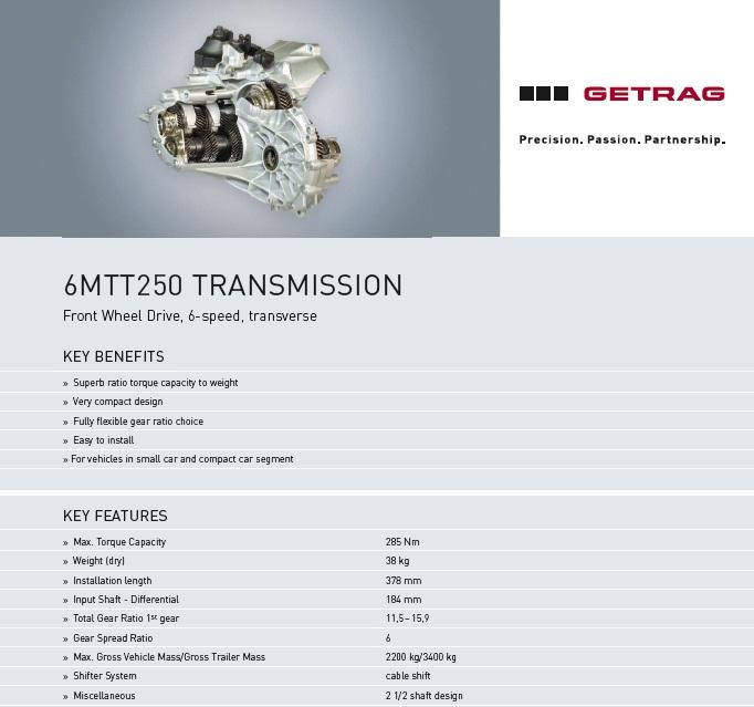

@Servet abi sana da sormuş olayım. Bir çok araç soketten atıyor yazılımı, benim araç 115lik beyin sökülüp içerden işlem yapılıyormuş. O yüzden güven konusunu aşmak zor biraz benim için.  Ufuk'la da konuştuk. Bi ara düşündüm ben de, dumansız egr ve dpf iptali, hafif yazılım fln derken şanzıman kaç newton kaldırıyor sorusuna dayandık. Hep söylenen manuellerde sorun olmuyor tork artışı vs..
Kullanılan şanzımanı bulup tork kapasitesine baktığımda 285 Newton görünüyor. Bunu görünce direk vazgeçtim olaydan. 140HP - 320Newton yaparız aabii uçarsın manuelde bişi olmaz diyen bir ikisine sordum şanzıman kaç newton destekliyor sen kaç newtonluk yapıcan dedim. Daha araçta kullanılan şanzımanı, sınırını dahi bilmiyor. Bıraktım kaldı öyle.
Bu tork kapasitesi gerçekten sorun teşkil etmeyecek bir şey mi? Ya gazlamazsan uzun vadede sorun olmaz fln deniyor ama tork gazladığın zaman çıkan bir şey değil ki.. Zaten maximum değerine 1750-2500 devir aralığında ulaştığı zamazingo.

Ben sınırı 350 nm olarak biliyordum yakinda kucagimiza almayalim sanzimani

Ben şanzımanın bu olduğu bilgisine ulaştım. Şanzıman bilgisinde hata yok ise üreticinin sayfasından indirdiğim teknik bilgi pdf inde;
17 dakika önce, ibrasoft :
Doğru, bu şanzıman. Ben de zamanında araştırmış, şanzıman torkundan dolayı yaptırmamıştım. %10 toleransını koyarsak 300-310 nm lere kadar anca dayanır. Fazlası sürekli gazlamalarda sıkıntı.
