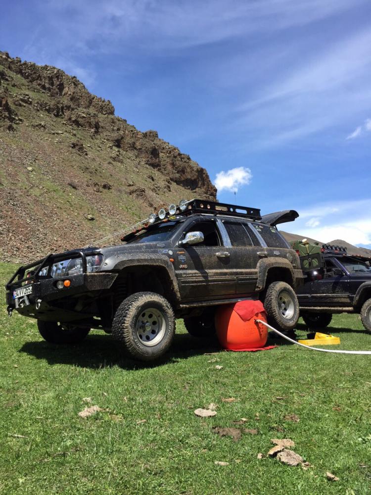

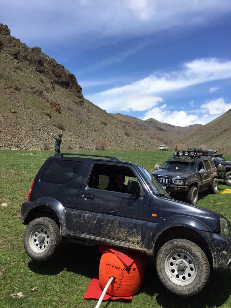

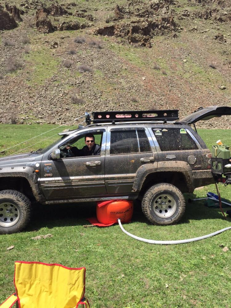

Yol, iz bilmeden dağ bayır dolanmak çok ayrı bir zevk. Zamanında çok geziyorduk, boşanma sebebi olacaktı :D Bi kaç foto atayımm Servet abime, lastik değişme kitini denerken :)
Mustafanın akciğerleri büyüktür şimdi. Orada yaşamak kolay değil malum. Arabası bile gitmiyor. Nefesine kuvvet.
Vaayyy. Bu yastığın değiştiği vardı bende. Abd li rescue ekibi 99 depreminde vermişti enkazdan komşuları çıkarırken. Çok yaman bişey
